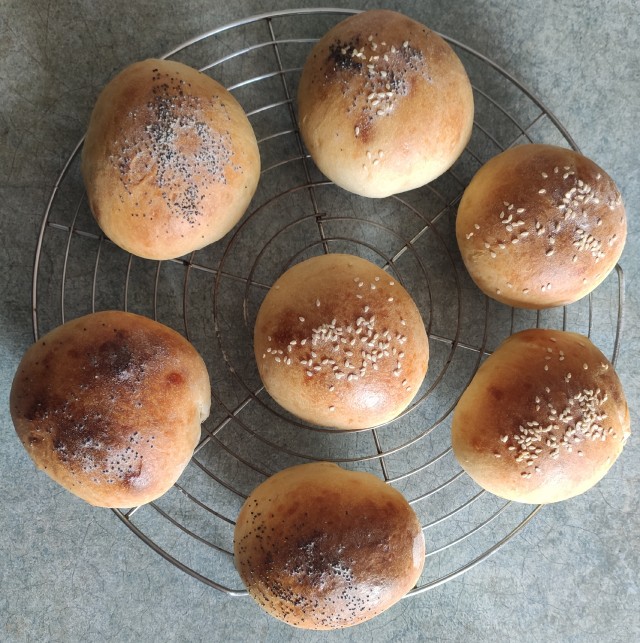

Petite question, aucune contre indication à faire des buns au levain ?
n°59653221
pedzouille
Posté le 01-05-2020 à 14:50:49  profilanswer
Non j'en ai fait ce matin :D
http://tof.cx/images/2020/05/01/7271856194251f570203fc4fc6442b91.md.jpg
http://tof.cx/images/2020/05/01/7961fc736cc7671287f6c9fc95bd3c42.md.jpg
Ça gonfle pas comme avec de la triche levure, mais c'était moelleux quand même. :D
Et j'ai modifié la recette tout de même, faut pas déconner :O
Tangzhong et levain, moins de sucre. Et pas de levure.
20h de pointage à 16°, 2h d'apprêt.
J'ai hésité à cuire sur pierre, j'aurais dû  :sweat:
Message édité par pedzouille le 01-05-2020 à 14:54:51

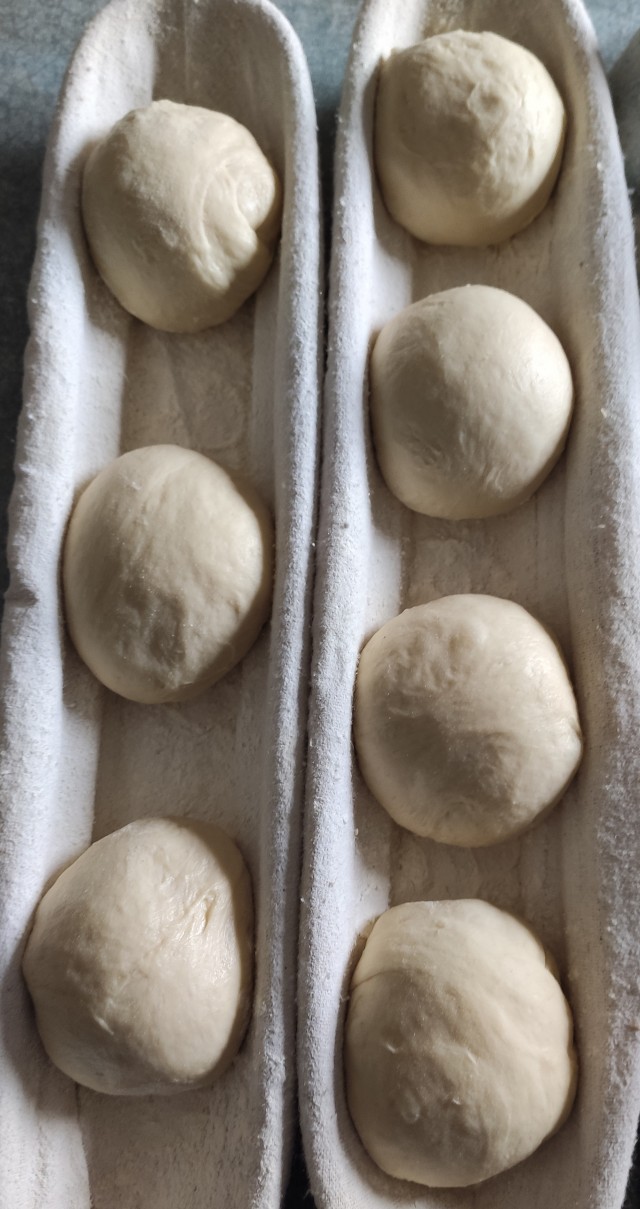

Bon j'ai appliqué tes conseils :
Pate a la fin des Rabats
https://i.imgur.com/uZkXkhA.jpg
Le lendemain
https://i.imgur.com/RT7o507.jpg
Après façonnage
https://i.imgur.com/pRdj6Ho.jpg
Juste avant le transfert, pas fort monté :/
https://i.imgur.com/zgf6cZT.jpg
Une fois dans le four
https://i.imgur.com/n0lGWeW.jpg
Et lorsque je l'ai baisse de 300 a 220
https://i.imgur.com/DzoLtpD.jpg
Résultat final
https://i.imgur.com/pZb08nD.jpg
Bon il me faudrait une pierre ça est un fait car le dessous est vraiment pas fort cuit.
Surprenant la cuisson sur 27 minutes donc , la croûte est souple et croustillante a la fois.
Ça monte mieux a la cuisson mais toujours pas la fête faut que je change quoi ?
n°59653607
Posté le 01-05-2020 à 15:28:16  answer
une pierre bien chaude (1h de chauffe) aidera c'est sûr, ça créé le choc thermique à l'enfournement qui aide beaucoup la pâte à lever. il faut également "mettre un coup de buée" : mettre un verre d'eau par exemple dans le lèche-frites, ça aide aussi. après, avec l'expérience on s'améliore. il faut un linge fariné sinon tu vas devoir décoller tes pains du plastique et là tu casses tout. je les aurais façonné de façon à ce qu'ils soient moins larges, j'aurais roulé les deux pâtes sur elles-mêmes puis après 20mn dans l'autre sens avant de les laisser pointer, ta pâte aurait gagné en force et aurait été plus haut et se serait moins étalé. et tu aurais eu plus d'alvéoles.
Message édité par Profil supprimé le 01-05-2020 à 15:31:08
n°59653638
rody
Posté le 01-05-2020 à 15:31:00  profilanswer
Faut faire en cocotte, sans dec, j'ai été super supris aujourd'hui pour ma première fois :)
Mon feed ici Origin : Urbain_Lambert
n°59654049
the_big_po​ulet
Flying chicken
Posté le 01-05-2020 à 16:14:10  profilanswer
Après façonnage j'ai fais un essais avec deux méthodes une avec essuie et l'autre sans mais ça confirme qu'il faut l'essuie :D
La pierre on est d'accord qu'ici il faut une réfractaire ?
Et donc faut aussi gérer un transfert avec une pelle sur la pierre ?
Quand tu parles de rouler sur lui même c'est juste rouler sans rien rabattre ? Ça a une action sur sa force ?
Et du coup pendant les 20 minute d'attente après façonnage on laisse le paton sur le plan de travail? Avec un linge dessus?
Dernière question je fais les grignes avec une lampe de Stanley. Je trouve que ça accroche quand même beaucoup, ça veut dire que j'enfonce de trop?
n°59654168
