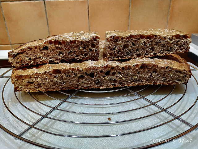

J'ai essayé l'autolyse à l'eau bouillante ce jour  :D après quelques lectures de Berry et Boulangerie.net
En réalité il faut une eau à 65°.. ça rappelle un peu le TANGZHONG - ça se fait en Asie avec 20 à 30% de la pâte.... bah j'ai tenté sur 40% de la pâte en T65 et 30% de la pâte sur du seigle complet/T80
J'aurais dû m'abstenir et rester sur 20 à 30% pour la T65 ou mettre ça en moule :whistle: c'était pas loin de la texture de la purée, aucune force (à gauche sur la tof)...
Pour le mélange seigle / T80, ça va, je pratique souvent ces mélanges collants...
En haut, c'est l'autolyse à l'eau chaude, et dessous la pâte avant façonnage.
https://nsa40.casimages.com/img/2020/04/14/mini_200414103122721606.jpg
https://nsa40.casimages.com/img/2020/04/14/mini_200414103123748430.jpg
La technique permet de transformer les amidons, ça donne carrément une gourmandise...surtout en T65, c'est sucré, faut résister pour pas tout manger !!
Le but n'est pas la course aux alvéoles :
https://nsa40.casimages.com/img/2020/04/14/mini_20041410312440180.jpg
A réitérer et perfectionner, goût très très intéressant !
(à mon avis ça doit pas être loin du goût de la farine d'amidonnier, que je n'arrive pas encore à me procurer)
Message édité par el-miguel le 14-04-2020 à 22:41:55

Intéressant comme essai :)
Ca ressemble un peu à la méthode pour la tourte de seigle j'ai l'impression.

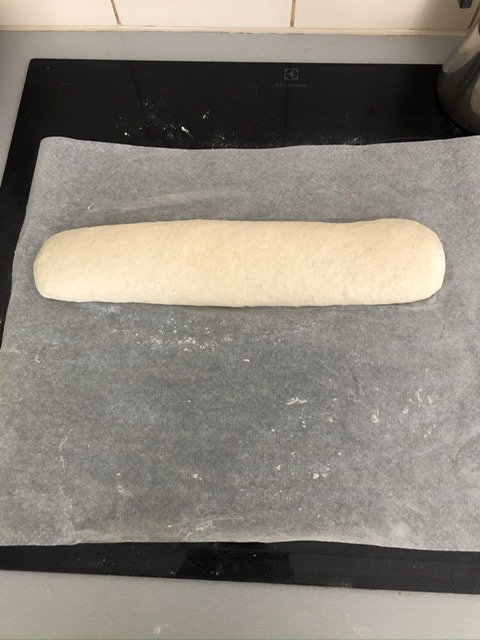

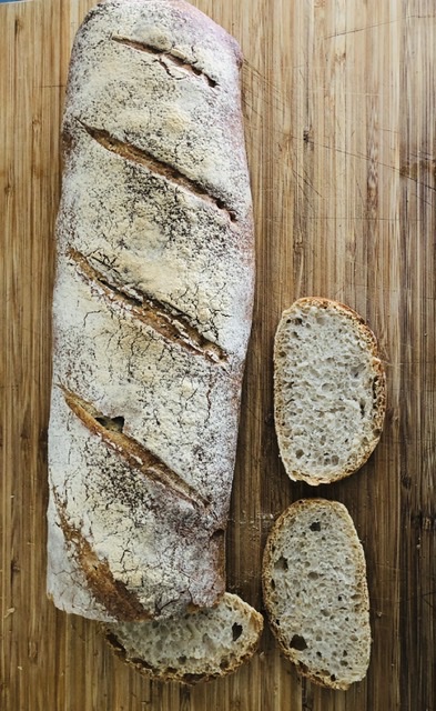

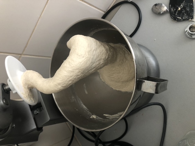

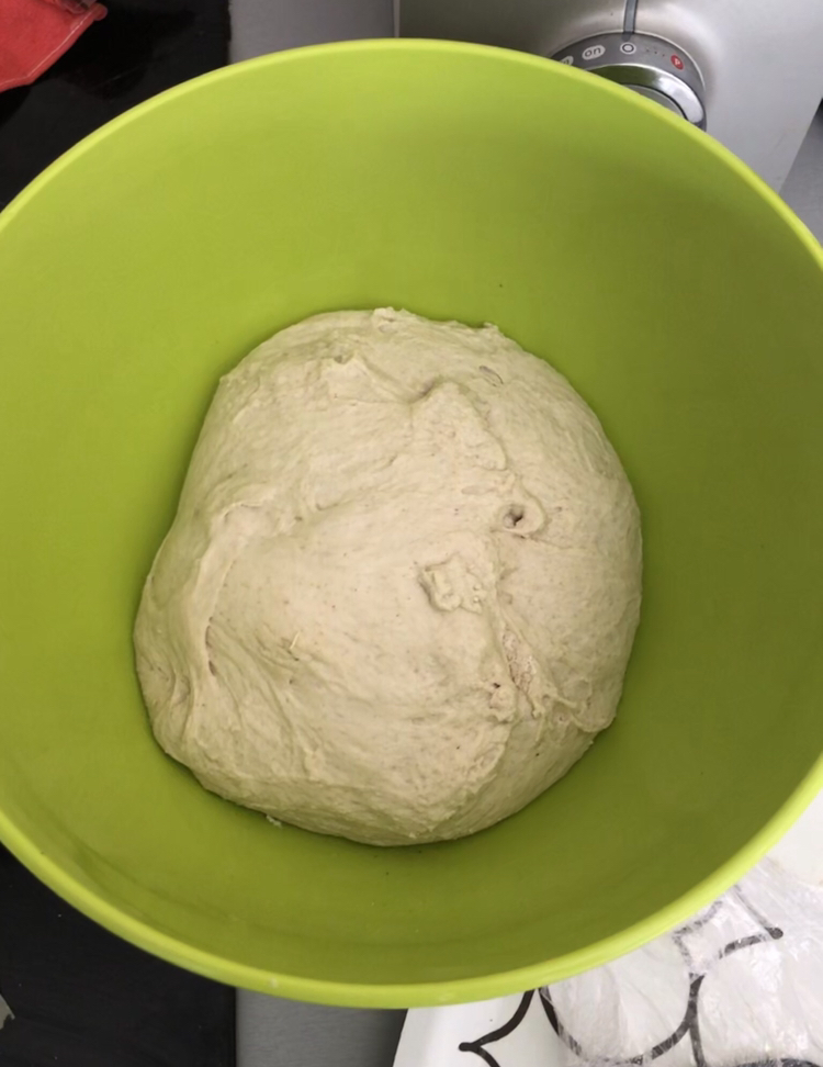

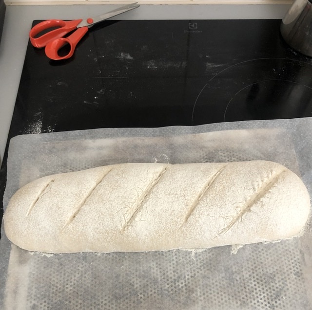

Bon du coup j’ai fait moins de rabats comme conseillé
Pour rappel
500g de farine T65
TH 65%
100g de levain
10g de sel
5 g de levure fraîche
Autolyse salée 1h
Quelques photos
A la fin du pétrissage, 15 min environ
https://rehost.diberie.com/Uploads/0/20200415-143326-e23ee840-2953-4ea1-8b36-bbfc13c06a7b.0.pic.jpeg
J’ai arrêté le robot à ce moment là
https://youtu.be/Oh0MMGdEo58
Après 2 série de rabat et avant mis au frais
https://rehost.diberie.com/Uploads/0/20200415-154748-b86a56a3-d4fb-41ba-a8b2-be10cc53751c.0.pic.jpeg
Le lendemain
https://rehost.diberie.com/Uploads/0/20200415-162514-2e11b456-72b7-4c44-b1e7-2516af8962ec.0.pic.jpeg
Ca à bientôt gonflé mais à peine j’y touche que ça ce dégonfle
https://rehost.diberie.com/Uploads/0/20200415-143609-d17c4fee-71f8-40c5-95d2-c39ddfa109b7.0.pic.jpeg
Mise en forme
https://rehost.diberie.com/Uploads/0/20200415-143739-440512bf-9958-4df8-a96d-4f211e7830bf.0.pic.jpeg
Après environ 1h20 ca a gonflé un peu
https://rehost.diberie.com/Uploads/0/20200415-143840-ad1a6527-efbb-4384-9de2-c59610b440a3.0.pic.jpeg
Avant enfournement (les grignes ratées .... pas faite au ciseaux j’vous rassure)
https://rehost.diberie.com/Uploads/0/20200415-144027-3e1e03be-2e85-4d55-93b3-3bc337ee4594.0.pic.jpeg
Au final ça reste similaire à ce que je sort
https://rehost.diberie.com/Uploads/0/20200415-144119-5db035b9-8907-4cd9-8e88-08caa026c2d7.0.pic.jpeg
Diminuer les rabats n’a pas changer grand choses (ni dans un sens ni dans l’autre)
J’oublie l’autolyse ?
Je pétri moins/plus ?
Vous avez des piste ?
Le goût est bien même si je préfèrerai un levain plus marqué et un peu d’acidité.
J’ai essayé levain liquide et dur pas de différence perceptible (ça colle moins avec du dur) la le levain est hydraté à 65% comme la pâte.
Message édité par abonisyah le 15-04-2020 à 16:25:42

Pas vraiment de conseils à donner vu mon niveau, mais je fais effectivement une autolyse de mon côté.
Je suis plutôt à 70% d'hydratation, avec 200g de levain liquide (bien actif!) pour 500g de farine, sans levure en plus.
Le protocole me semble bon en théorie, après ça dépend de beaucoup de paramètres, c'est difficile sans toucher/ressentir la pâte je trouve :)
Pour l'instant, j'en suis à "c'est normal que ça colle" :D

La fermentation avait bien commencé avant mise au frais ?
Je ne pèse jamais mon levain donc c'est très variable, mais je pense que j'attends mini 3h avant de mettre au frigo. Le cas échéant, je laisse à TA jusqu'à ce que ça ait doublé de volume.
Edit : je viens de voir que tu avais mis de la levure en plus, donc je maîtrise moins les temps...mais sur ta photo sortie de frigo, ça ne m'a pas l'air très levé.

tu as dû de planter sur la photo du lendemain... tu peux mettre la bonne, car là c'est exactement la même qu'avant mise au frais, à la poussière près  :D

Le lendemain
https://rehost.diberie.com/Uploads/ [...] 0.pic.jpeg
Mise en forme

Aller, j'vous montre ma réalisation d'hier, faite en MàP, puis transférée à cuire dans un moule, sur la pierre !
https://nsm09.casimages.com/img/2020/04/15//20041504431924568016745637.jpg
entre le transfert et le repos, elle a doublé de volume...
j'avais fait peu de pâte... surtout pour le volume du moule
sortie du moule (que j'avais huilé, et non fariné, car à la première utilisation de ces moules, la pâte s'était incrustée dans le moule...  :pfff:  ) après 10mn de cuisson
https://nsm09.casimages.com/img/2020/04/15//20041504431924568016745636.jpg
https://nsm09.casimages.com/img/2020/04/15//20041504435224568016745640.jpg
https://nsm09.casimages.com/img/2020/04/15//20041504440324568016745641.jpg
j'ai cru l'avoir raté... puis, en coupant le premier morceau, j'ai vu que la mie avait bien bullée !
relativement uniforme, tant en bas, qu'en haut...
m'infin le haut est bas du plafond...  :lol:
le prochain sera dans un moule plus étroit !

Perso, je trouve que tu mets déjà bcp de levain, mais c'est pas interdit... alors si tu rajoutes en plus 5g de levure, qui à elles seules auraient suffi !
- ta pâte, malgré qu'elle se décolle de la cuve, ne semble pas bien lisse pour du T65... le pétrissage pourrait être amélioré mais ça n'empêche rien...
- mise au frais : vu le développement le lendemain, tu pourrais mettre au frais un peu plus tôt la veille
- le lendemain : ça a croûté non ?  tu mets bien un couvercle ou film dessus ? Il faut.  Et tu es trop fermenté... mais ça n'empêche rien non plus
- mais j'espère que tu as façonné direct en sortie de frigo et pas remis en température, car vu ta fermentation + apprêt de cette durée c'est too much... il ne reste plus rien pour développer en cours de cuisson, c'est normal le résultat que tu as :)
Donc pour rattraper ce que tu as eu le lendemain, il aurait fallu :
- façonner à froid, apprêt 30 min max et au four
- fais un lamage unique de haut en bas, c'est plus simple que la coupe saucisson
- un bon demi-verre à moutarde d'eau sur la lèchefrite chaude et enfournage
Pour la prochaine fois, oublie les 5g de levure. Si tu ne mets que du levain, tu peux avoir une T° finale à 26°, pour bien lancer la fermentation sans attendre des heures...
Pour développer l'acidité du levain :
- nourrir avec des farines plus complètes développent l'acidité
- de même faire moins de rafraîchis et avoir un levain moins liquide (si ça sent le vinaigre, c'est que tu as une fermentation acétique, plus acide)
- le mettre dans un endroit pas trop chaud également
Le contraire de tout ça favorise la fermentation lactique, plus douce, odeur de levure
