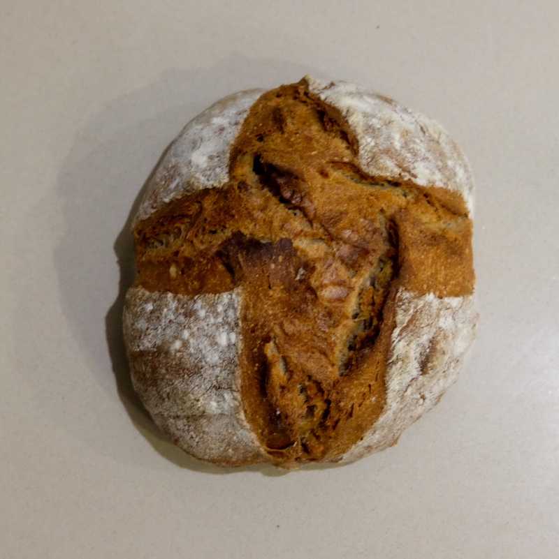

Je continue mes tests avec la farine de Sarrasin, ce soir cuisson de pains au sarrasin, en augmentant le % de sarrasin, mais également en travaillant avec un levain déshydraté au sarrasin (mélange à base de farine de sarrasin fermentée dévitalisée et de levure, marque Biofournée).
http://ibioibon.wifeo.com/images/l [...] ATALI2.jpg
250g de Farine de Sarrasin
50g de farine de seigle
200g de T65 Bagatelle Label Rouge
340g d'eau
9g de sel de l'ile de Ré
20g de levain de sarrasin.
Putain sa maman.... j'ai pas réussi à faire décoller la pâte du bol lors du pétrissage en vitesse max avec le cooking Chef, au bout d'1/2h j'ai arrêté.... Je me suis dit, là, t'as foutu en l'air ta fournée... (le manque de gluten est trop important là).
Avant cela, autolyse salée 24h au frigo à +7°c avec 50% de farine et 100% d'eau.
La manipulation de la pâte devient très compliqué, elle ne se tient pas beaucoup, faut travailler vite pour les rabats pour essayer de lui donner un peu de force.
24h de pointage au frigo également à +7°c, ensuite 1h à TA, et hop on façonne rapidos les petites "miches"  [:vali103:1]
2h d'apprêt à TA.
On enfourne avec la Superpeel dans un four à 270°c pendant 8 minutes, et on termine à 230°c pendant 25 minutes.
Et bin très content du résultat, les alvéoles rapetisses au fur et à mesure que l'on augment la farine de sarrasin, mais elles sont bien présentes et assez régulières, le pain à craché aussi, très content, et au goût, c'est extra  :love:  (utilisation très positive du levain de sarrasin déshydraté).
J'ai bien galéré pour le pétrissage, aucune tenu de la pâte mais je voualis pas cuire dans un moule (c'est souvent ce qui arrive avec les pains au sarrasin).
Tranchitudinale
http://nsm07.casimages.com/img/201 [...] 889588.jpg
Le dessus
http://nsm07.casimages.com/img/201 [...] 889589.jpg
Le dessous
http://nsm07.casimages.com/img/201 [...] 889590.jpg
Joli pain ! On voit bien que l'alveolage est supérieur au centre la ou les grignes ont bien levé.

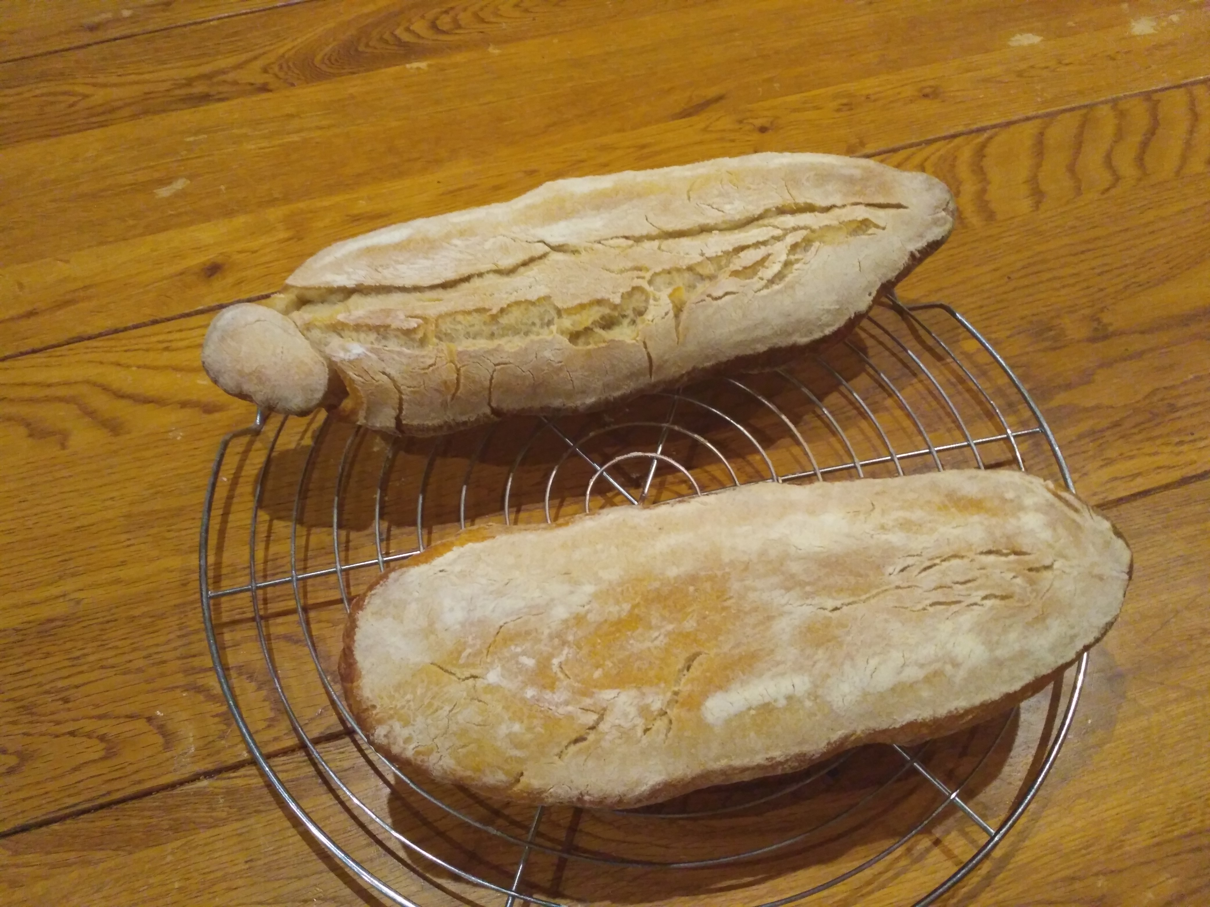

Pains du soir, bonsoir
http://reho.st/preview/self/aa7ed7af98583d999ecf9f4cf382de90ca25acba.jpg
http://reho.st/preview/self/78ccdb88ec6bed4670b874b3c2be923e99a80090.jpg
J'ai foiré la soudure et le façonnage sur la même bien entendu :sweat:
Ou tant mieux diront les plus optimistes :O

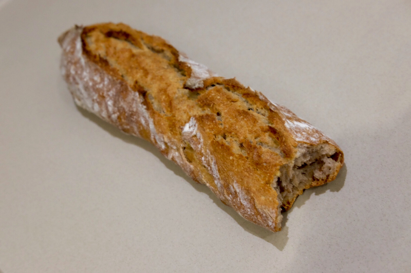

Fournée un peu au pif ce week-end :
Farine 500g
Hydra 70%
Levain 110g
Levure 1g
Sel 8g
J'ai fais une autolyse de 1h30 environ, pétris et laissé levé toute la nuit dans la foulée. Le taux d'hydrat + le levain font que ça me prend bien 15min pour avoir une boule qui n'est plus trop collante et qui se tient mais ça en vaut la chandelle. Ca a levé 8-9h environ (triplé de volume et fait de grosses bulles). 20min de détente, 10min d'apprêt c'est parti pour 20min au four.
Résultat :
http://i.imgur.com/oS596C5.jpg
Je crois que j'aime bien ce protocole sans frigo, ça lève la nuit et je suis tranquille.
Sinon ça fait 2-3 semaines que mon levain au frigo a une forte odeur de solvant (comme de la colle) ou d'alcool, c'est normal ? Pas de goût particulier dans le pain par contre.
Message édité par havok06 le 05-03-2017 à 13:20:36

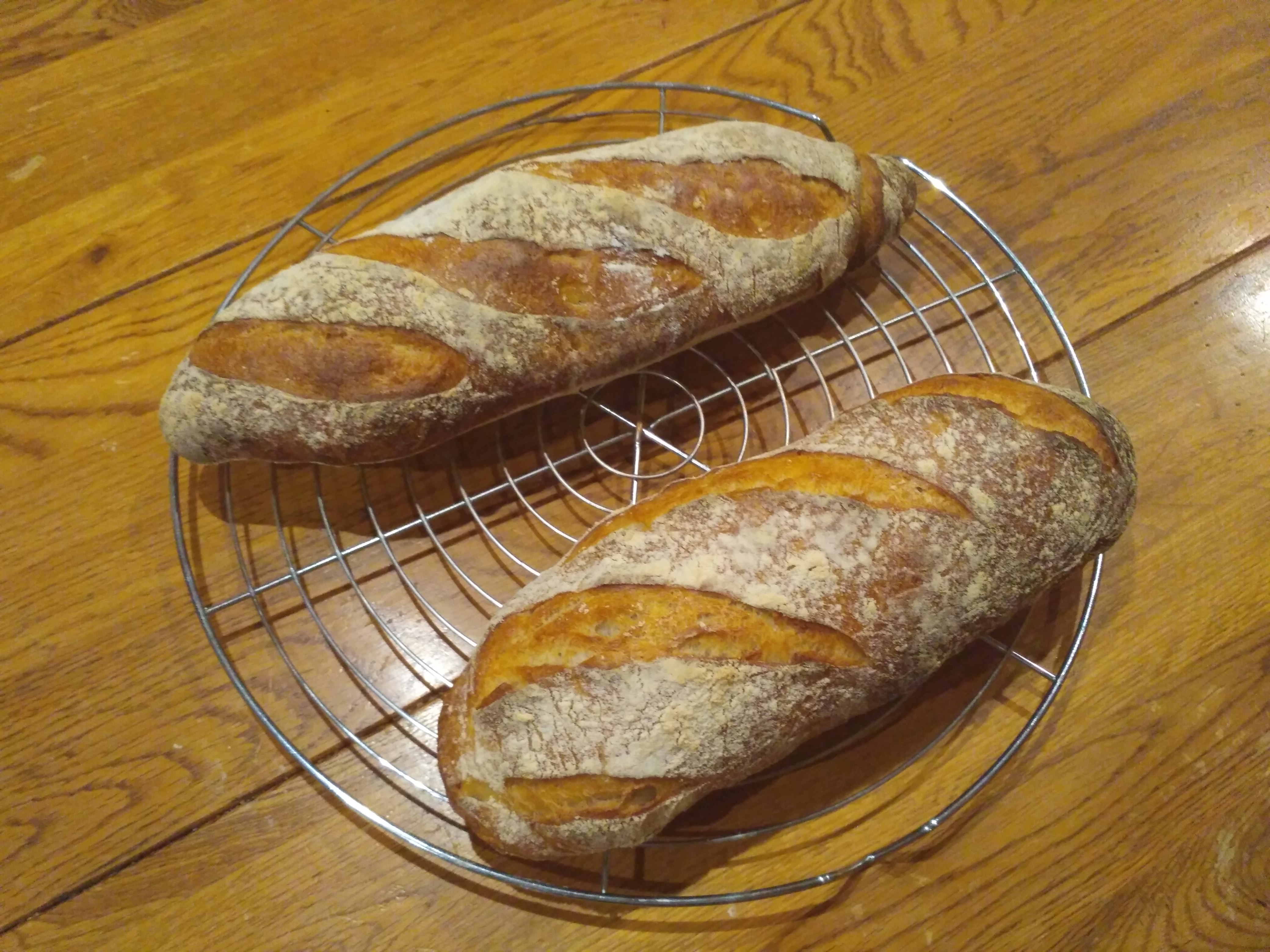

Allez ma seconde fournée, je trouve que comme la première fois elle n'a pas beaucoup levé, mais le résultat est bon au gout
Je vais me lancer dans la fabrication de levain, j'ai vraiment envie de progresser, c'est un vrai plaisir de faire son pain
https://i58.servimg.com/u/f58/16/64/14/08/wp_20114.jpg

Pain à la noix du jour :o (seigle, sarrasin, t80, levain, et donc des noix)
http://reho.st/medium/self/169bc5ee8f11bd3262204d6b2fbe8f0808664c42.jpg
http://reho.st/medium/self/d2f8d090a3acce4d35d69dc86746f5de392f63db.jpg
http://reho.st/medium/self/fcd8bc029d3212eee4d6515c85791a8579fce7a0.jpg
Photos un peu à l'arrache....
C'est bien typé comme saveur, vraiment sympa :)

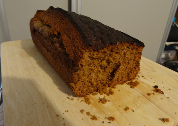

Ce weekend j'suis passé au salon primevère à Lyon, et j'ai trouvé un bouquin sympa avec pas mal de recettes de pain bio (levain ou levure, avec ou sans MAP,...) : http://boutique.terrevivante.org/l [...] ge-bio.htm
Avec en guest star une recette de pain d'épice au levain bien sympathique si il reste du levain après la boulange !
Tout juste sorti du four :
http://reho.st/preview/self/09a155dfca91e63c2a9918faab2981d296fe49ed.jpg
http://reho.st/preview/self/64ee03b6db682ba9e9c87fed7532029c864234c9.jpg
