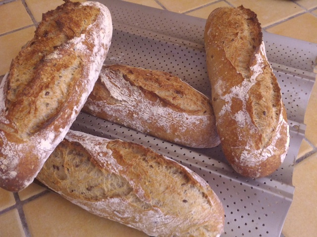

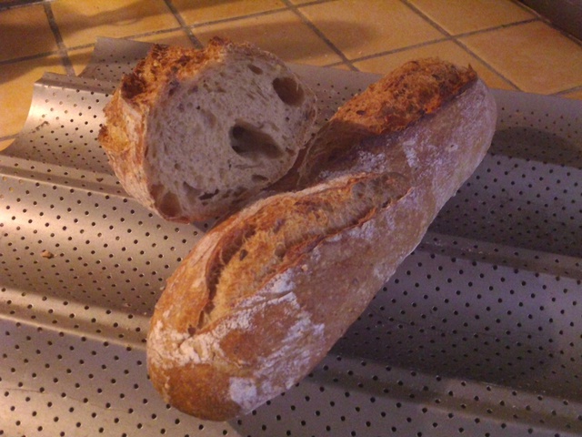

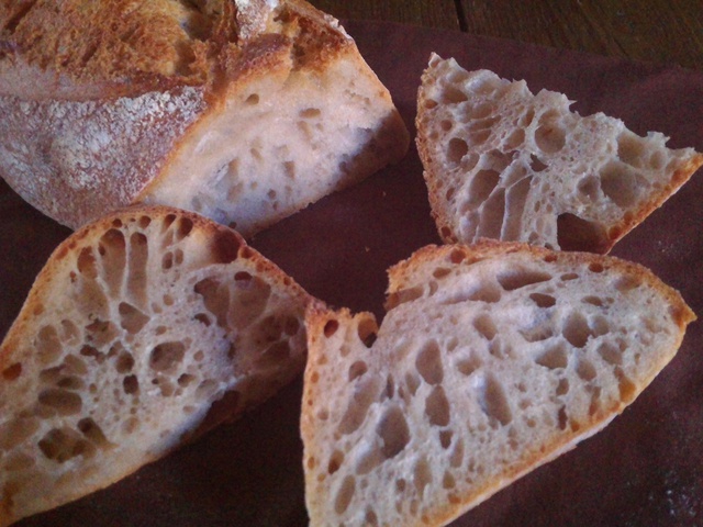

el-miguel a écrit :
Hello
L'autre fois j'avais partagé un lien du site de Farah Berry http://www.patisserie21.com/boulange.html (qui a entre-autres bossé chez Lenôtre) et qui raconte des choses plutôt surprenantes par rapport à ce qu'on apprend habituellement.
Comme il le dit, l'alvéolage n'est pas du seul fait de la haute hydratation, et hydrater à 70 % ou plus ne facilite pas la tâche du débutant au façonnage...
Et il rappelle aussi que le Pr Clavel, inventeur de l'autolyse, la pratiquait en 1974 avec du sel et sur de longues durées, jusqu'à 18h (au-delà de 18h la pâte s'acidifie). Or on n'a retenu que ses essais de 1992, qu'il faisait sans sel...
J'ai donc testé :
- 500 g de T65 (Biocoop)
- 325 g d'eau (hydratation 65%)
- 8g de sel (1,6%)
- levure fraîche 5g
La veille :
- je mélange 500g de farine et l'eau salée (normalement on ne le fait que sur 20 à 50% de la pétrissée)
- je laisse à température ambiante 12H (c'est ce qui m'arrangeait niveau organisation)
Le lendemain :
- je mets ma pâte dans mon robot, j'ajoute les 5G de levure, je mélange jusqu'à obtenir une pâte à 23°
- pointage le temps que la pâte double bien de volume (il m'a fallu environ 2h)
- on la sort avec douceur, en préservant les bulles d'air
- pesage et boulage léger, détente pendant 10 minutes
- façonnage, et apprêt de 10 minutes environ.
Le four a préchauffé 40min à 275° avec la pierre et la lèchefrite dans le bas.
- un verre d'eau sur la lèchefrite
- enfournage sans ventilation à 275° pendant 5min.
- je baisse à 240° et poursuis jusqu'à une bonne coloration, 15 / 20 min.
Conclusion :
- j'ai voulu tester l'autolyse salée qu'on ne fait plus habituellement, mais le Pr Clavel pratiquait : le goût du pain est très bon, meilleur il me semble. Il semblerait que le sel "freinerait le développement de certaines bactéries non souhaitées" et favoriserait le développement de bactéries lactiques qui commencent à se développer au delà de 6h. Le sel très tôt dans la pâte agit comme antioxydant et favorise le goût.
- j'ai testé aussi le fait que même si on n'hydrate pas fortement une pâte, l'avéolage est très bien en suivant la méthode de laisser bien doubler la pâte, et de faire un apprêt très court. Quand les bulles sont dans la pâte, elles y restent et ne demandent qu'à regonfler au four.
Ceci procure aussi l'avantage d'avoir un pâton plus facile à façonner, de ne plus se poser trop de questions sur le bon moment pour enfourner - c'est souvent difficile à déterminer quand on débute - même avec le test du doigt sur le pâton.
- vu la consistance de la pâte, je pense qu'on pourrait même descendre l'hydratation encore.
Ma foi c'est pas mal du tout
http://reho.st/self/21cf8137149fb0 [...] 61c905.jpg
http://reho.st/self/96025e78b3bc65 [...] b99c9a.jpg
http://reho.st/self/36b2a825145040 [...] 68b8d5.jpg
http://reho.st/self/b7588c69776f73 [...] 98df7e.jpg

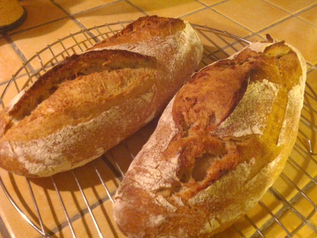

miam81
J'en perds pas une miette !!!
Posté le 15-04-2016 à 16:45:21  profilanswer
juste pour vous montrer une grigne comme je n'ai jamais eu !!!
une seule sur les 2 pains, et le pire c'est que je ne sais pas ce que j'ai fait de différent !
500g de farine mix T65-80-110 (fonds de paquet), levain 100g, sel 10g TH 70%
dans ma méthode j'ai juste changé le pointage que j'ai fait TA sans frigo, pas volontaire
 j'ai du sortir et j'ai oublié de mettre ma pate au frais.........
donc en tout 4h30 avec un tour au bout de 1h30 donc j'ai décidé de cuire, j'ai eu peur que ça foire !
j'ai voulu faire un quadrillage sur le 2ème pain mais ça a raté !
http://nsm08.casimages.com/img/2016/04/15//16041504542119252914147492.jpg
http://nsm08.casimages.com/img/2016/04/15//16041504543219252914147495.jpg
faut que je travaille encore sur les grignes....... un conseil ?
la mie pas mal du tout, j'ai jamais eu un alvéolage aussi réussi, le pain est léger
je me félicite !!!  :bounce:

Posté le 17-04-2016 à 12:34:43  profilanswer
je n'arrive toujours pas à étirer mes baguettes au façonnage !!!
26 cm c la misère !!!
vous faites comment ???
http://nsm08.casimages.com/img/2016/04/17//16041712371219252914155429.jpg
http://nsm08.casimages.com/img/2016/04/17//16041712372319252914155433.jpg
j'avais peur que ça rentre pas sur la pierre, ben j'aurai pu !!!  :D
n°45476911
speedboyz3​0
Guide Michelin :o
Posté le 17-04-2016 à 12:37:45  profilanswer
http://nsm08.casimages.com/img/201 [...] 155429.jpg
http://nsm08.casimages.com/img/201 [...] 155433.jpg
J'allais dire : ils sont beaux tes petits pains  [:am72:5]
Puis j'ai vu que tu voulais faire des baguettes :o
Message édité par speedboyz30 le 17-04-2016 à 12:38:00
n°45476962
miam81
Posté le 17-04-2016 à 12:45:12  profilanswer
merci c gentil !
demi baguettes ou maxi petits pains !!! lol
pas trop mal, mais manque un peu d'alvéloges.............
des conseils pour bien les étirer ?
