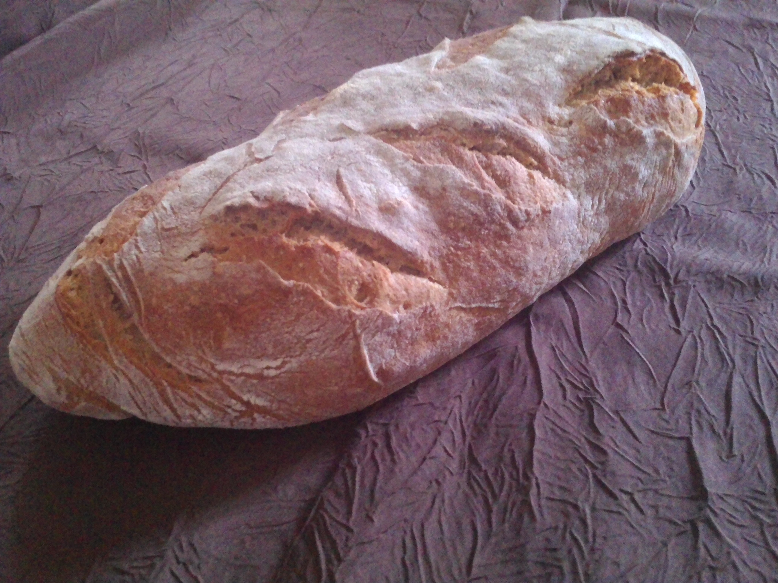

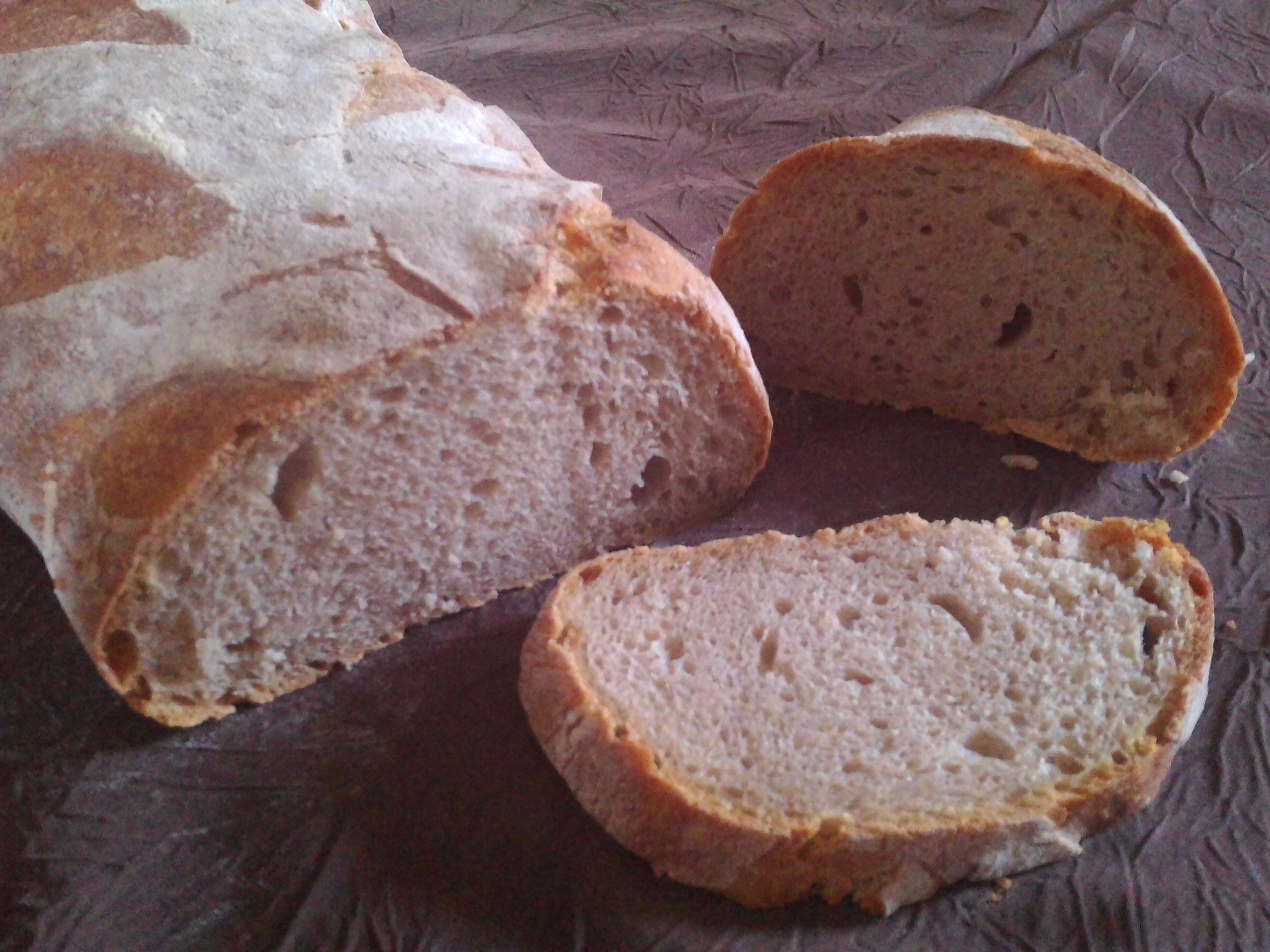

mon campagne  :
TH 70%, levain 100 % T65, 450g T80, 50g de seigle, 1g de levure, sel 10g
mie souple et homogène
incisions pas terribles, faut que je m'applique d'avantage, pas facile en faisant vite, je veux pas faire trop attendre le pain !!!
les grignes pas très ouvertes et même refermées d'un côté !
http://nsm08.casimages.com/img/201 [...] 067334.jpg
http://nsm08.casimages.com/img/201 [...] 067336.jpg
vous en pensez quoi ?

Pour moi, mie trop serrée, mais vu ton mélange de farine, grignes pas assez développées, tu as bien mis le coup de buée ?

Je rejoins Greg sur la mie serrée et les grignes qui n'éclatent pas bien.
Dans ta recette je ferais déjà un levain de seigle plutôt q'avec de la T65 pour ensuite rajouter du seigle. L'avantage c'est qu'avec le seigle le levain est plus "vivace".
Si ton protocole est bien réalisé la levure n'a aucun intérêt et s'il est pas très bien réalisé non plus.
Pour savoir ou ça pêche il faudrait nous détailler ton protocole avec photos à l'appui juste après le pétrissage et après le pointage au moins.
Ton levain est-il bien actif, au moment du pétrissage, a-t-il bien triplé de volume ?

pourtant j'ai bien fait le coup de buée, un verre avant l'enfournement, le temps de démouler et de faire les grignes, et un verre à l'enfournement, trop d'eau peut être ?
mon levain double bien, de là à dire qu'il triple de volume, je sais pas.........
exemple de levain du mois dernier pour vous donner une idée, je sais plus la quantité, je dirai 200g environ, le pot fait 500ml
http://nsm08.casimages.com/img/2016/02/09//16020903132419252913960702.jpg
je le ferai au seigle pour le prochain pain
je ferai des photos pour que vous voyez mieux ma technique
merci
