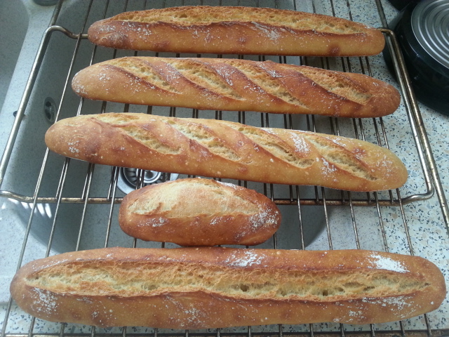

Posté le 16-09-2015 à 22:44:42  profilanswer
Nouvelle fournée T80/T110 avec le même protocole mais quelques degrés en moins dans la maison. [:fegafomatos:1]
http://img15.hostingpics.net/pics/310598IMG0672.jpg
http://img15.hostingpics.net/pics/952270IMG0677.jpg
http://img15.hostingpics.net/pics/873680IMG0679.jpg
http://img15.hostingpics.net/pics/859585IMG0685.jpg
http://img15.hostingpics.net/pics/823678IMG0684.jpg
 [:cetrio:1]
n°43252130
The_Ecolog​ist
Plus rien
Posté le 17-09-2015 à 08:38:05  profilanswer
P****n qu'est-ce que c'est beau ce que tu sors là !!  :love:  :love:
Dommage que j'ai un excellent boulanger à côté de chez moi, sinon ça me donnerai l'envie de me lancer  :D
Non, moi ce qui me plairais c'est un tuyau pour un type "pâte à pain" rapide à réaliser (c-a-d à mettre en oeuvre ce matin pour cuisson ce soir...) qui doit servir de base à des Flammenkuche ? Bitte  :D  :jap:
EDIT : j'ai de la T55 en direct du moulin et je sais pétrir à la main ;)
Message édité par The_Ecologist le 17-09-2015 à 08:38:37

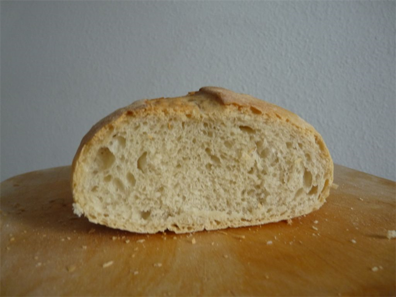

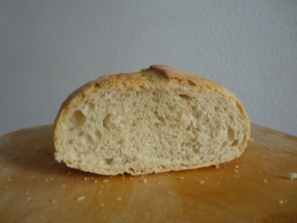

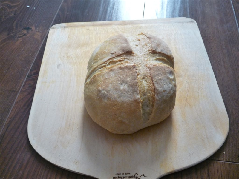

n°43252246
rouergue
Posté le 17-09-2015 à 09:00:53  profilanswer

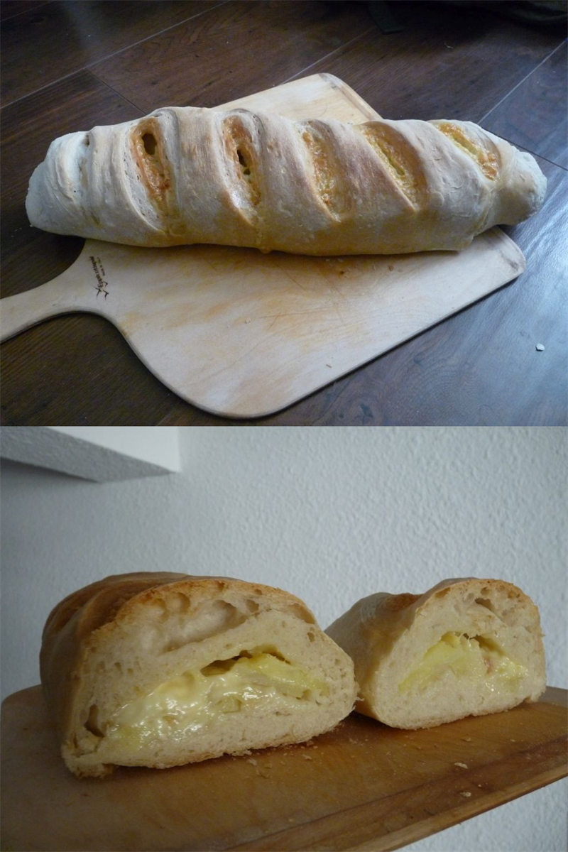

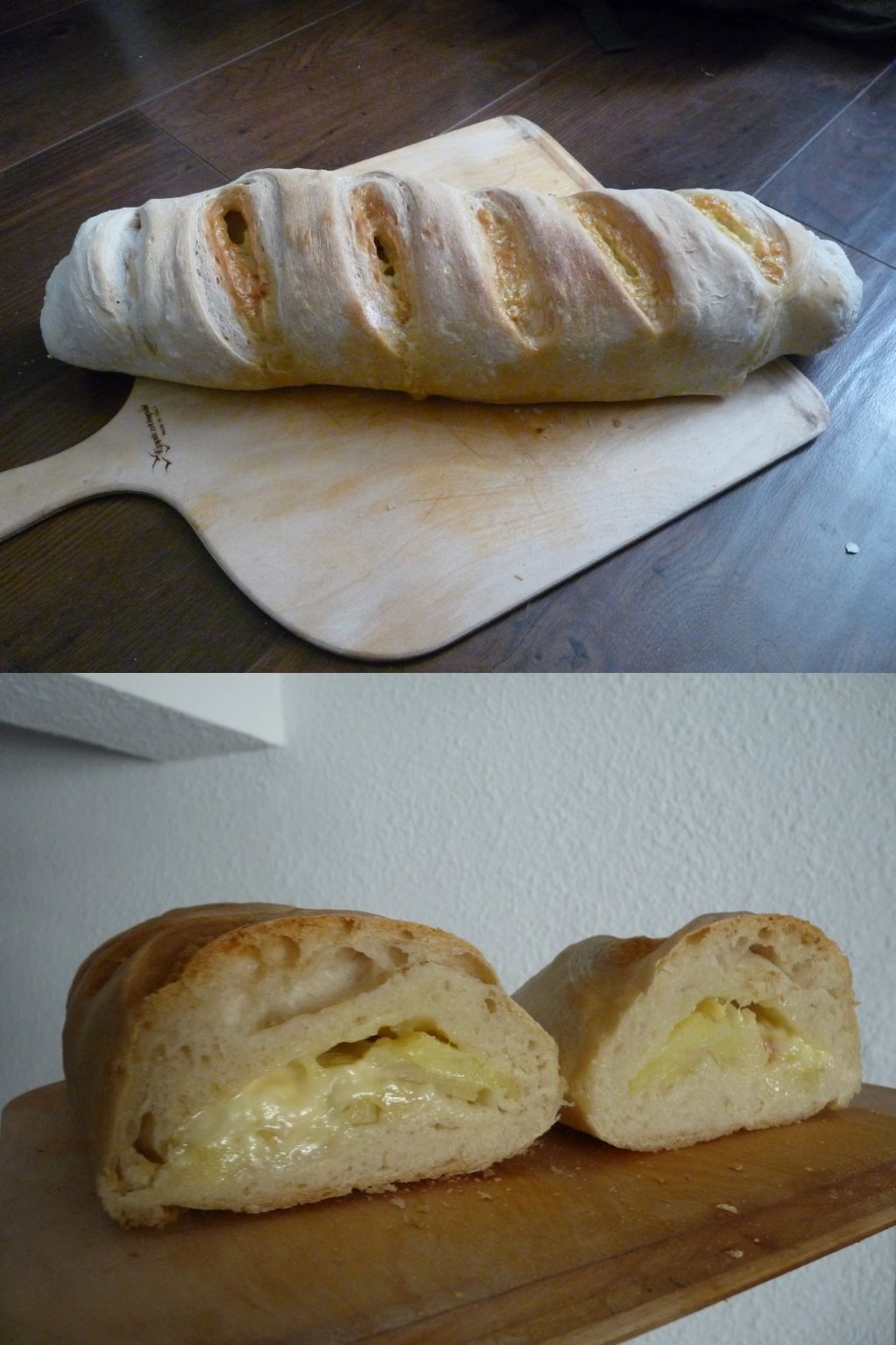

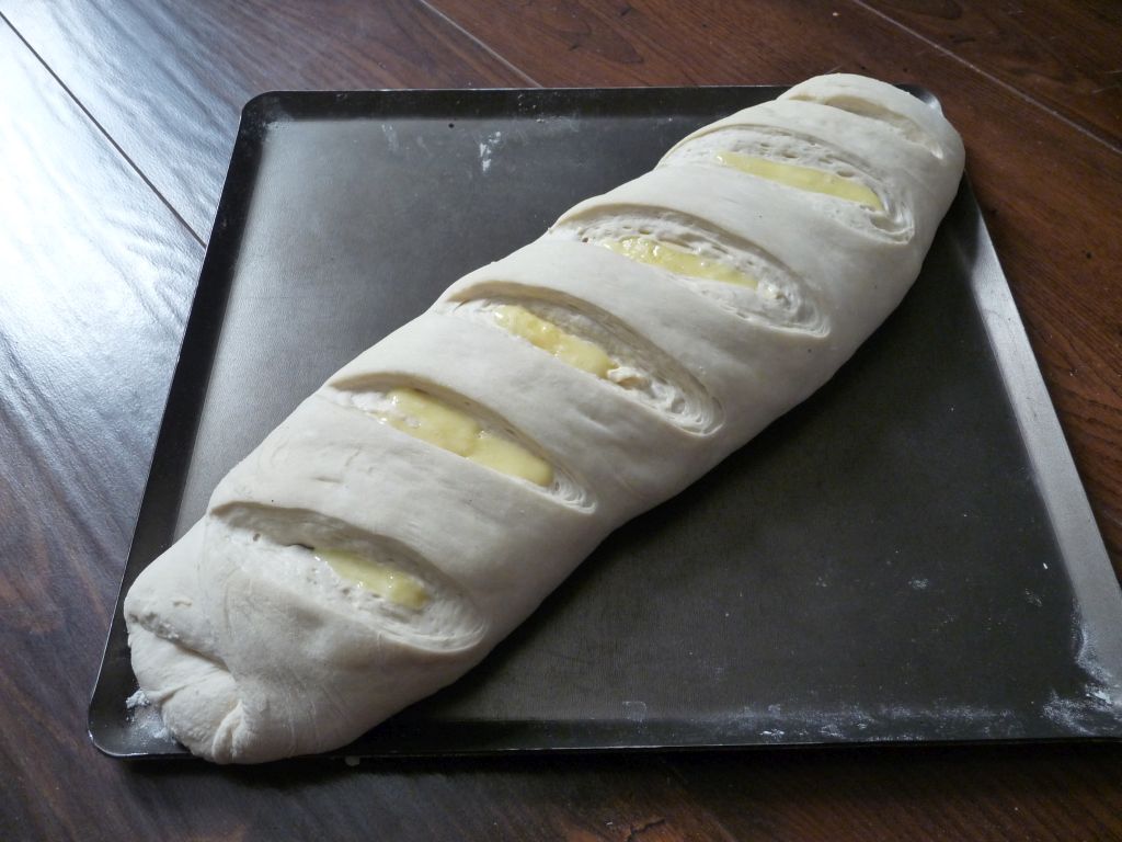

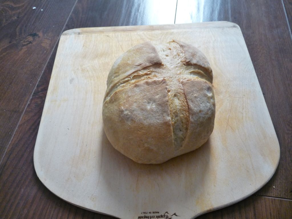

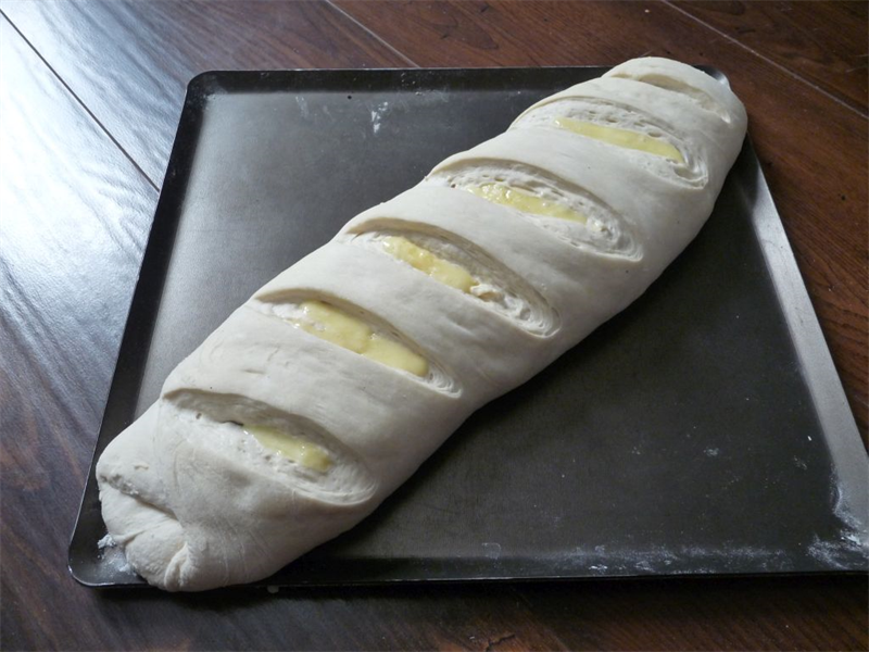

Posté le 20-09-2015 à 16:09:58  profilanswer
Bon bon, pain du dimanche :D
Le premier pain pétri par ma fille :) (5 ans 1/2)
https://rehost.diberie.com/Uploads/18/20200613-133632-93b25e13-1e7e-4e29-b716-be0f70e6b3a2.18.res.jpg
https://rehost.diberie.com/Uploads/18/20200613-133648-60d255e7-7191-44ec-824f-da7b77d5a997.18.res.jpg
Et la fougasse du dimanche : Mont d'or / pomme de terre.
Avant cuisson.
https://rehost.diberie.com/Uploads/18/20200613-133716-c345fd8f-538f-4bdd-8dc7-e0215bf5305b.18.res.jpg
Apres cuisson.
https://rehost.diberie.com/Uploads/18/20200613-133739-80760ce2-64fe-45cb-86d9-a7ae88641171.18.res.jpg
Message édité par Shinseiki le 13-06-2020 à 13:37:57
