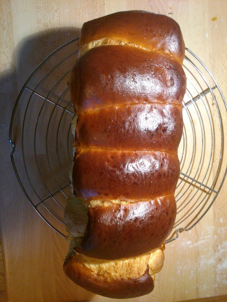

Petit cross-topic avec le fil pâtisserie, j'ai fait ce weekend un pain de mie japonais extra-moelleux, la recette de c'est ma fournée un peu marmitonnée (plus de liquide, plus de tangzhong, plus courte cuisson...). C'est un pain de mie au lait, un peu sucré mais tout à fait utilisable en salé. Je pense notamment à un croque-monsieur avec :love:
Je voulais pouvoir me faire des tranches épaisses de pain de mie et avoir une mie qui s'effiloche du bout des doigts.
https://pbs.twimg.com/media/CANA65lWgAArF0D.jpg
https://pbs.twimg.com/media/CANA8m1WwAAp51b.jpg
http://reho.st/self/4640f7e6bc6858232422c9546c16fe2a09089aa0.jpg
J'ai utilisé une farine de gruau et un tangzhong pour avoir un max de force, et obtenir un pain très développé.
Pétrissage au Kitchenaid hacké avec la spirale, grâce entre autres aux bons conseils de g-catch :hello:
Mission réussie, même si le façonnage sans doute un peu inadapté a conduit à une forme pas hyper régulière :/
Pour la prochaine fois, je pense que je mettrai moins de pâtons pour le même moule, et j'essaierai aussi de mieux graisser mon moule, pour être sûr d'avoir un démoulage sans aucun problème.

n°41368919
http://reho.st/self/4640f7e6bc6858 [...] 089aa0.jpg
C'est joli, mais on dirait plus une brioche que du pain de mie... Mais très beau boulot  :jap:

Johnjohn7
Posté le 16-03-2015 à 15:34:30  profilanswer
Oui mais à la composition, c'est bien un pain et non une brioche:
-1 seul oeuf VS 6 oeufs
-25g de beurre VS 300g de beurre
-lait/liquide VS pas de liquide
Et la mie n'a pas le côté riche de la brioche, sans parler de la couleur.
Je pense que ce qui influence ton jugement, c'est la dorure sur le haut du pain. :jap:

n°41369589
gsans
Slow food... slow....
Posté le 16-03-2015 à 15:35:56  profilanswer
Et la forme aussi... je pense qu'un seul pâton allongé dans le moule aurait fait plus pain de mie ;)

Johnjohn7
Posté le 16-03-2015 à 15:41:34  profilanswer
Oui mais je voulais pouvoir détacher une miche à la main... En partie pour apprécier le côté filant de la mie.
C'est fou le pouvoir de la forme chez certains :D Je me rappelle encore ceux qui insistaient pour m'expliquer que mon baba était une bûche. :D
Le pain de mie réinventé, restructuré en trompe l’œil, c'est malin. Quel artiste. [:nushku:3]
