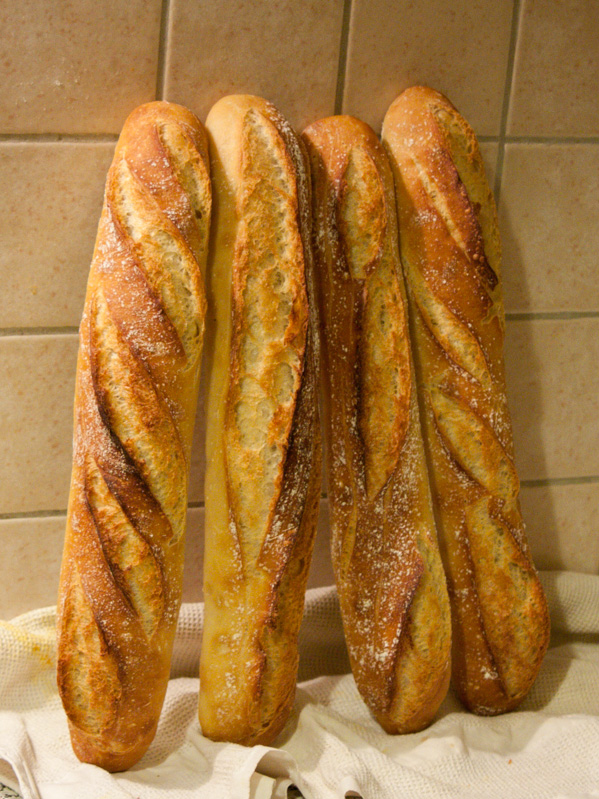

spaille a écrit :
Du coup je vous poste mes baguettes de ce soir ;)
1600gr farine premier prix
1120gr eau (70%)
32gr sel
5gr levure fraiche
17h30 à TA (18-19°)
Je suis content du look mais la mie est trop serrée, j'ai l'impression que la méthode Bertinet pour façonner fait trop sortir l'air dans la pâte.
Première fois que j'utilise une lame de boulanger aussi , du coup toutes les grignes sont toutes différentes...
http://www.spaille.be/pain/141207-01.jpg
Très jolie couleur et belles grignes.
Pour la science, à l'occasion, essaie une manipulation minimale lors du façonnage des pâtons, sans te soucier des soudures. Je fais comme ça et c'est c'est qui me donne les meilleurs résultats niveau alvéoles.

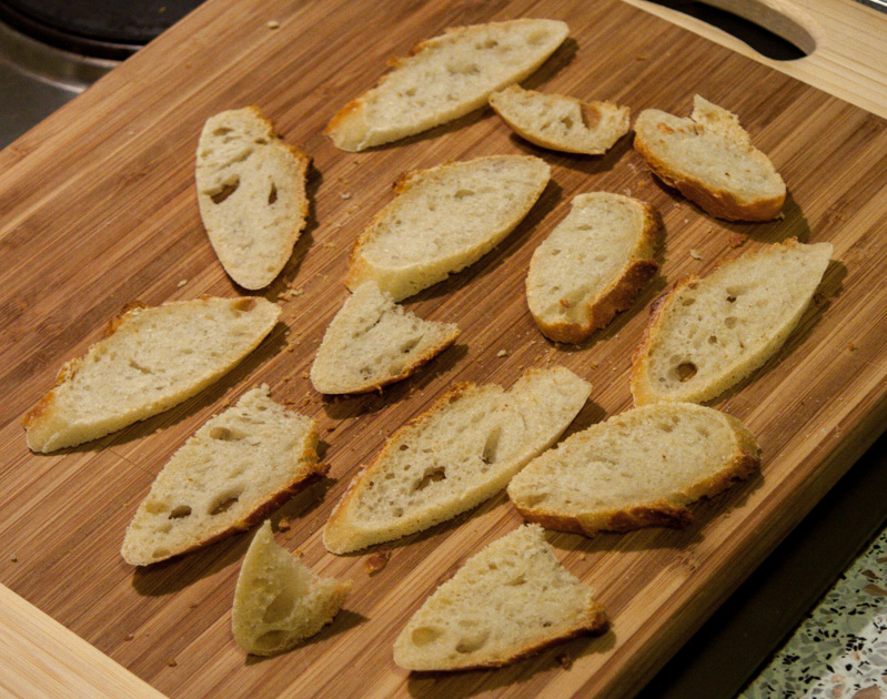

Posté le 09-12-2014 à 21:23:45  profilanswer
Skol a écrit :
Ah non superbe, très belles grignes ! :love:
On peut voir la mie ?
J'ai fait des toasts avec une baguette donc j'en ai profité pour te faire une photo de la mie. :sweat:
http://www.spaille.be/pain/141207-02.jpg
Carrément, c'est quelque chose que je note depuis quelques mois... moins on touche mieux c'est. Du coup le façonnage Bertinet, même fait précautionneusement fait pas mal de dégâts dans la mie.
Je pensais que mon apprêt plus long que d'habitude allait permettre aux baguettes de se refaire un peu mais ca n'a pas été le cas.
D'habitude je fais 45min, la j'ai fait 1h, il faut peut-être plus encore... il ne fait pas très chaud chez moi, environ 20°.
Prochaine session je teste ça ;)
n°40348752
Skol
Posté le 09-12-2014 à 21:25:39  profilanswer
Ben moi, je la trouve très belle aussi cette mie.

Kaffeine
Noisette
Posté le 09-12-2014 à 21:44:44  profilanswer
je te trouve difficile comme garçon :o (ou fille)
Elle est super cette mie ;)
