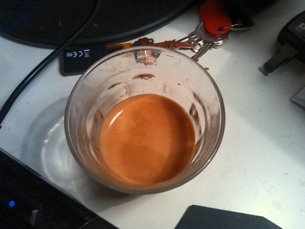

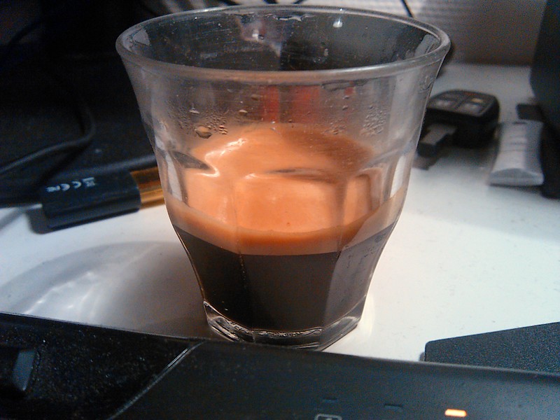

vicporc
Posté le 02-12-2013 à 18:12:59  profilanswer
http://reho.st/self/d8c43f13d734ae13aedfd4bf3db542511aca0e02.jpg
http://reho.st/self/3290953f2497f9ad6893f7285a3412b895640a29.jpg
Deuxième essaie, c'est un peu mieux niveau quantité, encore un peu acide au gout mais c'est peut être le café?
En tous cas la créma, même si pas très épaisse tiens jusqu'à la fin du verre.

FrigoAcide
Posté le 02-12-2013 à 18:21:56  profilanswer
vicporc a écrit :
http://reho.st/self/d8c43f13d734ae [...] ca0e02.jpg
http://reho.st/self/3290953f2497f9 [...] 640a29.jpg
Visuellement ça a l'air OK, tu as quelle quantité maintenant, 40~50ml toujours pour 18g ?
On en parlait avant-hier (http://forum.hardware.fr/forum2.ph [...] w=0&nojs=0), pour essayer d'obtenir plus d'amertume que d'acidité, tu peux essayer de moudre plus fin et augmenter la T°C, mais résultat non garanti.

Ça vient peut être de son eau.
Faudrait tirer l'eau d'un autre robinet de sa maison.
Résultat non garantie.
