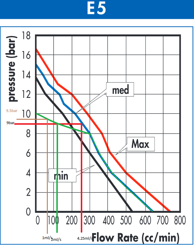

Petit schéma sur la modification pression/débit idéalement apportée par une OPV "réglée" à 10 bar, permettant ainsi 9 bar @ 2ml/s  pour du 2T
2T 2ml/s à 9 bar
1T 1ml/s à 9.5bar
La courbe verte prend lieux et place de la bleue en tant que débit/pression dès 8 bar.
http://hfr-rehost.dev.syn.fr/self/6b60f2b1c4a088eb74a37416ac506df5bc780f8e.png
Donnée sensibles au type de bouzin utilisé, mais le principe reste le même.
Bien sur, si vous avez une opv (loop back) façon Gianni, ça ne fonctionne pas :o
Pour les équations différentielles et tout corrigé, MP :o
Message édité par multivitamine le 27-11-2013 à 06:25:37
Si tu n'essaies pas d’être meilleur t'as déjà arrêté d’être bon. Pour gagner une lan dans ton équipe il te faut: un gros, un chinois et un gaucher.
