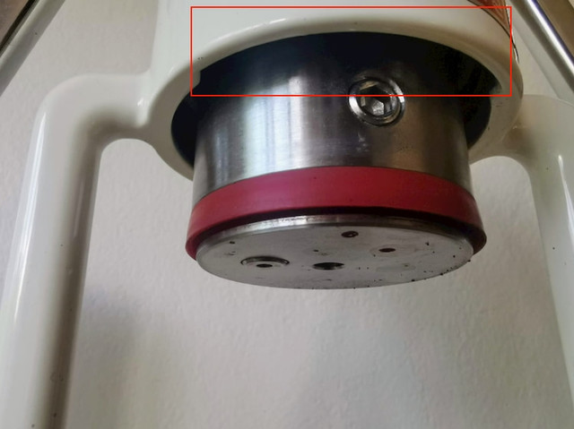

Je viens de re-regarder ta dernière vidéo, je comprend pourquoi tu galère pour enclencher le PF.... en fait tu enclenche le PF tourné complétement à gauche..... Il faut que tu enclenches le PF face à toi, le manche du PF face à toi.... et ensuite tu tourne à droite...
Là si tu enclenches complétement à gauche, bah ça rentre pas.... (oups), l'espace pour enclencher le PF n'est pas à gauche mais face à toi
On voit bien sur cette photo que si tu enclenche le PF tourné à gauche, tu vas être bloqué :
https://i.ibb.co/pBtx4Vpf/Sans-titre-1.jpg
Donc à mon avis enclenche vraiement face à toi, ça devrait résoudre une partie du truc (au début)

Ca ne résoudra pas le problème de la dernière vidéo, clairement c'est moulu trop fin.
Les gouttes grasses en goutte à goutte ne laissent pas de place au doute.
Par contre dans la dynamique du truc, tu presses, tu attends que le "puck" soit bien imbibé (ça devrait prendre 5-10 secondes une fois la pression atteinte) et ensuite seulement du peux te permettre de pousser plus fort pour avoir un filet de café qui coule.

Moi c'était juste pour résoudre le mal qu'il avait a enclencher le PF.

Oui en effet, après le manche est aussi un peu décalé, et j'ai l'habitude des machines électriques où tu montes avec la poignée à gauche. :D
Je vais potasser tout ça, ce matin je ne suis même pas sûr que j'ai inséré le panier dans le piston et ça n'a pas fuit. Je vais essayer de descendre vraiment bien le piston en faisant attention de maintenir les bras voir ce que ça donne.

Niveau utilisation, pour l'instant en-dehors du problème de fuite qui peut provenir de différentes raisons ça va. Juste que pour les réglages de mouture je pars de loin (habitué à du 13,5 - 14,0 g en plus grossier), j'ai testé trois cafés différents (pas le choix pour le premier car c'était la fin, le deuxième n'est probablement pas le plus facile à extraire) et que je n'ai pas fait des cafés tous les jours. De plus, en ce moment au boulot je n'ai pas trop le temps de trainasser.
Mais ça va se faire, la fuite c'est probablement juste un truc à la con, genre le joint pas encore assez assoupli, la descente trop doucement du piston qui fait que pendant un certain laps de temps l'étanchéité n'est pas bonne, etc.
