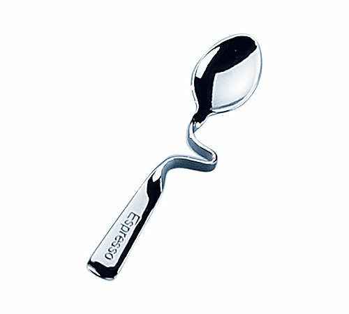

[:anita_1]
des idées pour des cuillères espresso qui irait avec mes tasses ACF et mon oscar, y a bien celle ci sur maxicoffee mais un peu cher et pas sur que l'encoche tombe bien sur le bord de la tasse
http://www.maxicoffee.com/images/images-grand/cuillere-espresso.jpg + http://blog.maxicoffee.com/blog/images/Seb/Tasses/P1050469%20%5B610%5D.JPG
lien http://www.maxicoffee.com/cuillere [...] 3_141.html

Ce type de cuillère est une plaie. Ca à l'air d'être une bonne idée et en fait pas du tout.
Ca ne change strictement rien au fait qu'on doive enlèver la cuillère pour boire son kawa, mais en plus on a vite tendance à se la prendre les mains en attrapant sa tasse. Comme dit sur un autre topic SFBA :D .

Ça sert à quoi une cuillère avec un expresso ? :o
