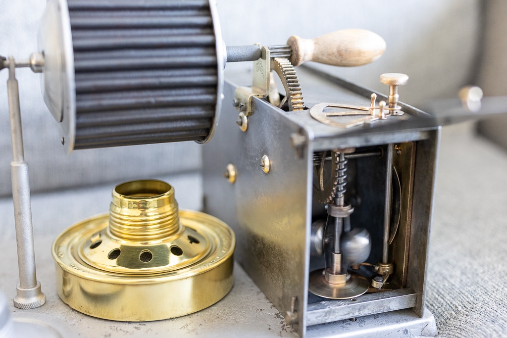

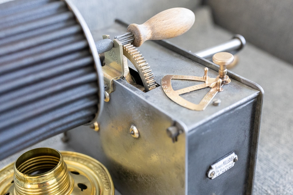

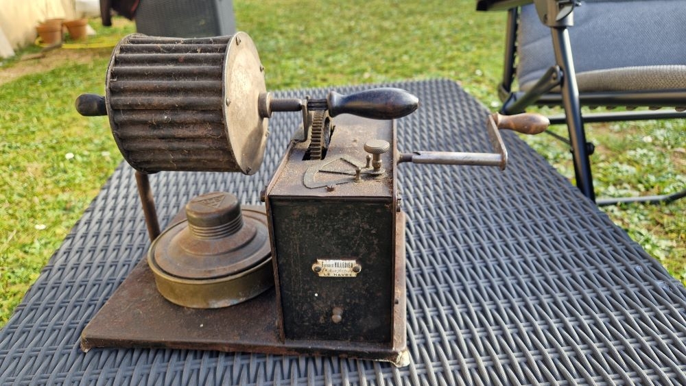

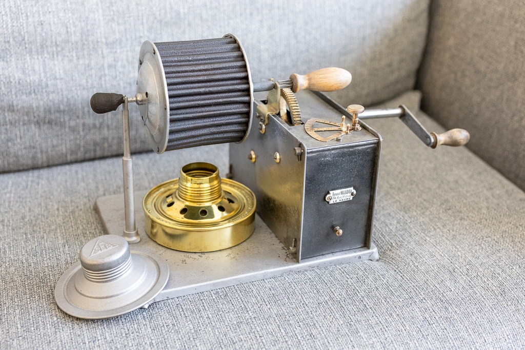

J'ai récupéré un vieux torréfacteur mécanique des années 1920.
https://rehost.diberie.com/Picture/Get/f/372040
Après plusieurs heures de restauration:
https://rehost.diberie.com/Picture/Get/f/372041
https://rehost.diberie.com/Picture/Get/f/372042
https://rehost.diberie.com/Picture/Get/f/372043
Je ferai la peinture plus tard.
Je récupère du grain vert demain, ce week-end je teste tout ça  :love:
Message édité par PeNNeR le 20-02-2025 à 10:12:33
n°72427307
frandon
Citation personnelle associée
Posté le 20-02-2025 à 10:14:54  profilanswer
beau boulot :love:

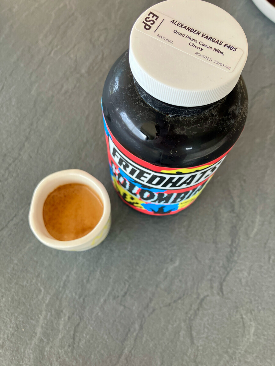

Le meilleur que j’ai pu boire depuis un bail  :miam:
https://img3.super-h.fr/images/2025/02/20/snapshot_1622650073fcca850a2bddd79d.jpg
