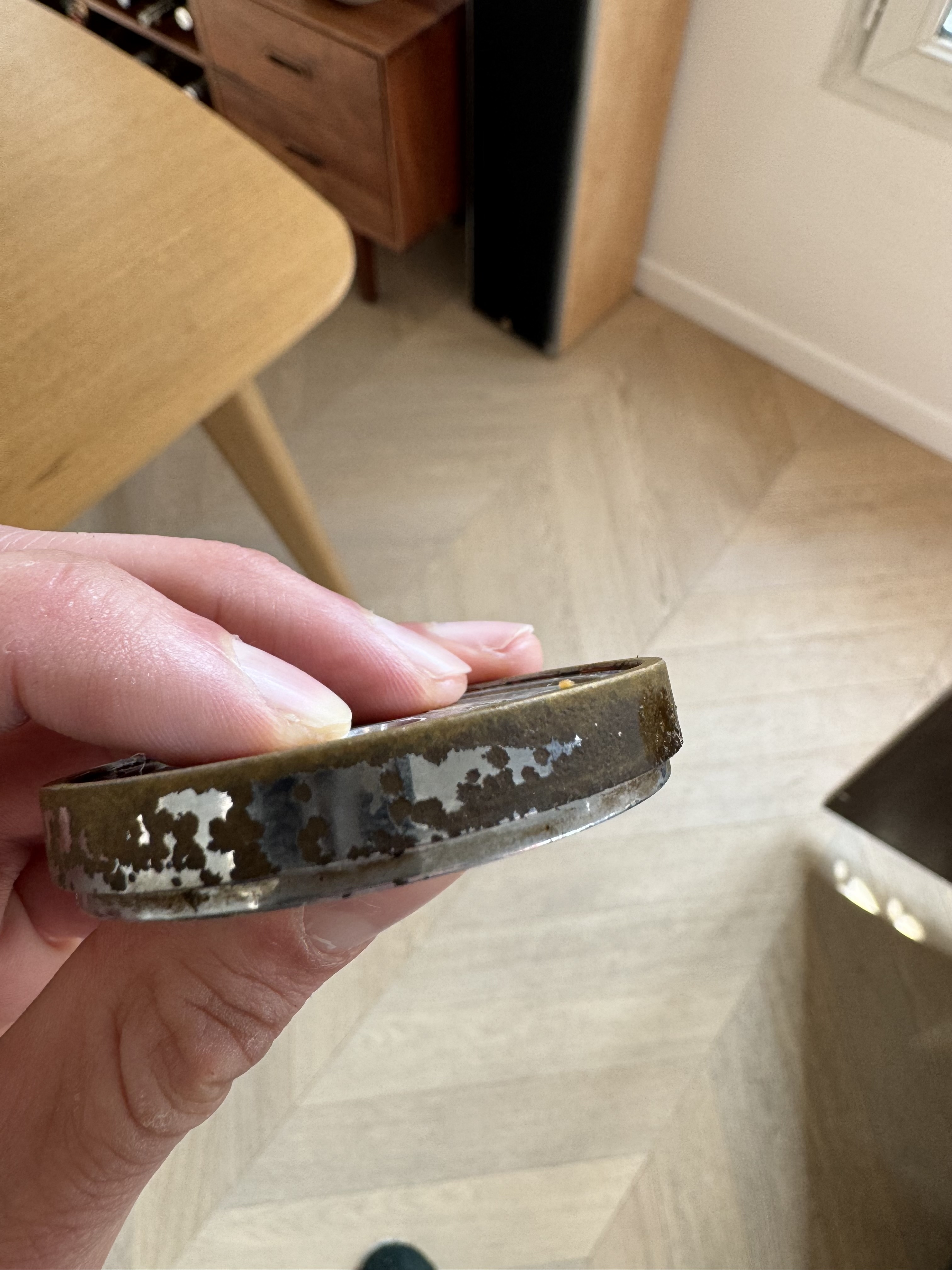

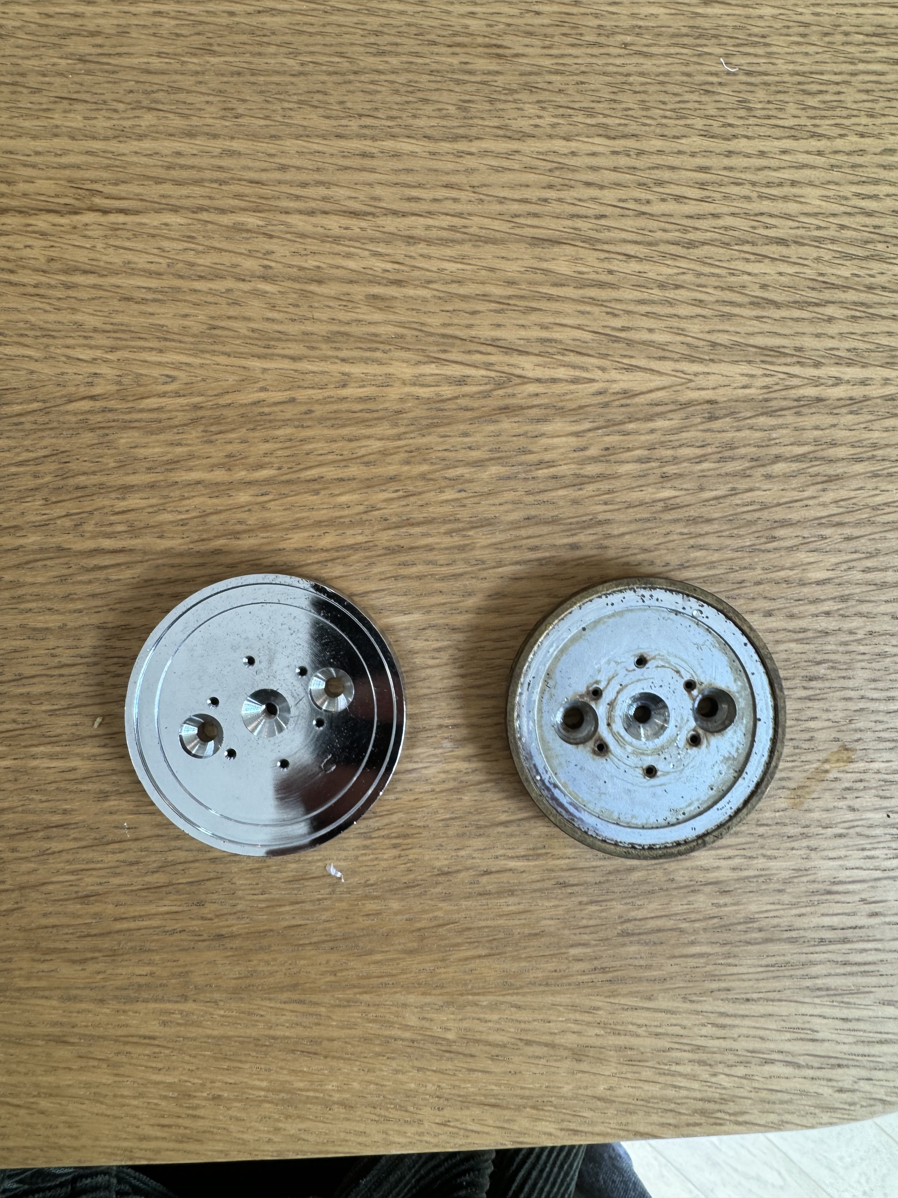

J'utilise ma brave Lelit PL41TEM depuis maintenant 8 ans, à raison de 2 cafés par jour, elle est vaillante et toujours au rendez-vous. Mais depuis quelques mois/années, elle tirait des shots assez plats, plutôt amers, sans aucune expression.
J'ai procédé à moult nettoyages au Pully, pas de changement :/ J'ai démonté intégralement le groupe douchette et tout passé à la brosse à dent, toujours pas fou. J'avais vu l'état du diffuseur qui était un peu inquiétant mais je me suis dit que c'était solide ces bêtes-là :o
Dernièrement elle a commencé à fuir par les côtés de la douchette, je me suis dit qu'il était temps de changer le joint sous le diffuseur. J'ai tout démonté, j'ai compris que mon problème venait du diffuseur totalement attaqué [:tinostar]
https://rehost.diberie.com/Picture/Get/r/269487https://rehost.diberie.com/Picture/Get/r/269488
J'ai changé la pièce pour 20€, le café n'a plus rien à voir :love:
Moralité : pensez à faire la maintenance de vos machines :o Je pense que je l'ai mal traitée durant ces années, je vais la passer au Pully plus régulièrement (il me semble que la reco du topic est 1 fois par mois et/ou à chaque changement de café ?).

C'est étrange, on dirait que la pièce est chromée...
Sur toutes les machines que j'ai eu, les diffuseurs étaient en laiton massif (même sur une vieille lelit PL42EM)
Voir cette vidéo de 2014 : https://www.youtube.com/watch?v=Qrf9lBka9AM

Ah oui tiens :/ Dommage, j'ai racheté une version chromée. C'est vrai que c'est étrange de chromer ça étant donné que c'est très exposé à l'acidité (et je suis pas sûr que ce soit idéal d'un point de vue sanitaire).
