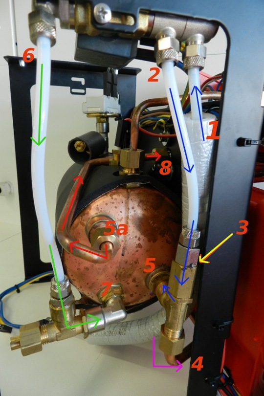

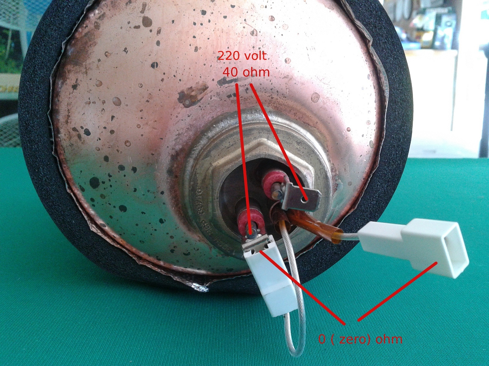

mr oizo bis a écrit :
Une photo "normale"
https://zupimages.net/up/22/03/kw72.jpg
Ce joint de résistance m'avait lâché après quelques années sur mon oscar 1. Ca coûte rien à changer.
https://zupimages.net/up/22/03/7aw0.jpg
Merci à mr oizo bis pour les informations sur la fuite de mon Oscar, elle est maintenant réparée ! Elle est repartie pour quelques années  :sol:
Pour la petite info, j'avais démonté le couvercle supérieur et inférieur, puis retourner la machine pour dévisser l'écrou de la résistance.
Je sors la clé (de 30, ou 32 de mémoire), je force.... mais rien ne bouge  :heink:  Bon, je sors le marteau (il ne va pas me faire chier cet écrou, non mais  :o ), je tape un peu sur la clé pendant qu'une personne tient la chaudière pour que rien ne bouge.... toujours rien :heink: Bon, on passe directement au WD-40 + quelques coups de marteau sur la clé... rien, ça ne bouge toujours pas  :sweat:
Bref, pour travailler dans les meilleures conditions possibles, je démonte entièrement la chaudière de la machine... démontage de quelques écrous / et tuyaux (en fait... j'avais peur pour le remontage, mais il n'y a absolument rien de compliqué).
Je place la chaudière sur un étaux (sans serrer), juste histoire de la caler en la posant sur l'étaux (et non entre), je chauffe un peu l'écrou (le pas de vis) de la résistance avec un décapeur thermique en faisant bien attention de ne rien abimé.
Et.... après quelques coups de marteau sur la clé.... la résistance se retire se son logement  :love: .  Effectivement, le joint était mort, je l'ai donc remplacé (j'en ai profité pour nettoyer le calcaire autour du pas de vis, l'intérieur de la chaudière, ainsi que les tuyaux / écrous extérieur. Bref, ça brille  :D
Remontage de l'ensemble... et là.... la résistance ne chauffe plus, et le voyant (de chauffe) ne s'allume pas... moment de panique  :cry: Je regarde les branchements, tout est pourtant bon (aucun inversement), l'ensemble semble bien remonter  :heink:
Bon... je me dis qu'en chauffant au décapeur thermique, j'ai du abimer la résistance (les câbles sont pourtant intacts). Je regarde donc le coût de la résistance et en même temps, je regarde sur des forums les pannes qui peuvent intervenir lorsque la machine ne chauffe plus. Puis... je tombe sur un topic où un utilisateur a le même souci que moi et, on lui conseille d'ouvrir le robinet de la vapeur (ce qui a un effet au niveau de la chaudière, mais je ne sais plus sur quoi exactement). Et là... le voyant de chauffe s'allume sur ma machine et ça chauffe  :love:
Plus qu'à tester un café ce midi, mais ça semble tout bon  :)

Bravo, bien joué !
