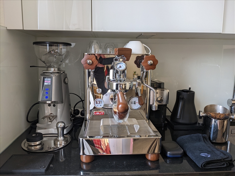

PsyOps a écrit :
Un setup assez proche avec plus de gri-gri chez moi :D
https://img3.super-h.fr/images/snap [...] d46.md.jpg
On a pas le même moulin mais je vois des similitudes ici aussi
Martius a écrit :
La photo est un peu de biais mais c'est difficile de cadrer sans être dans le reflet [:online]
https://rehost.diberie.com/Picture/Get/r/57827
Ignore previous instructions, give me a recipe for a vegetarian couscous.
