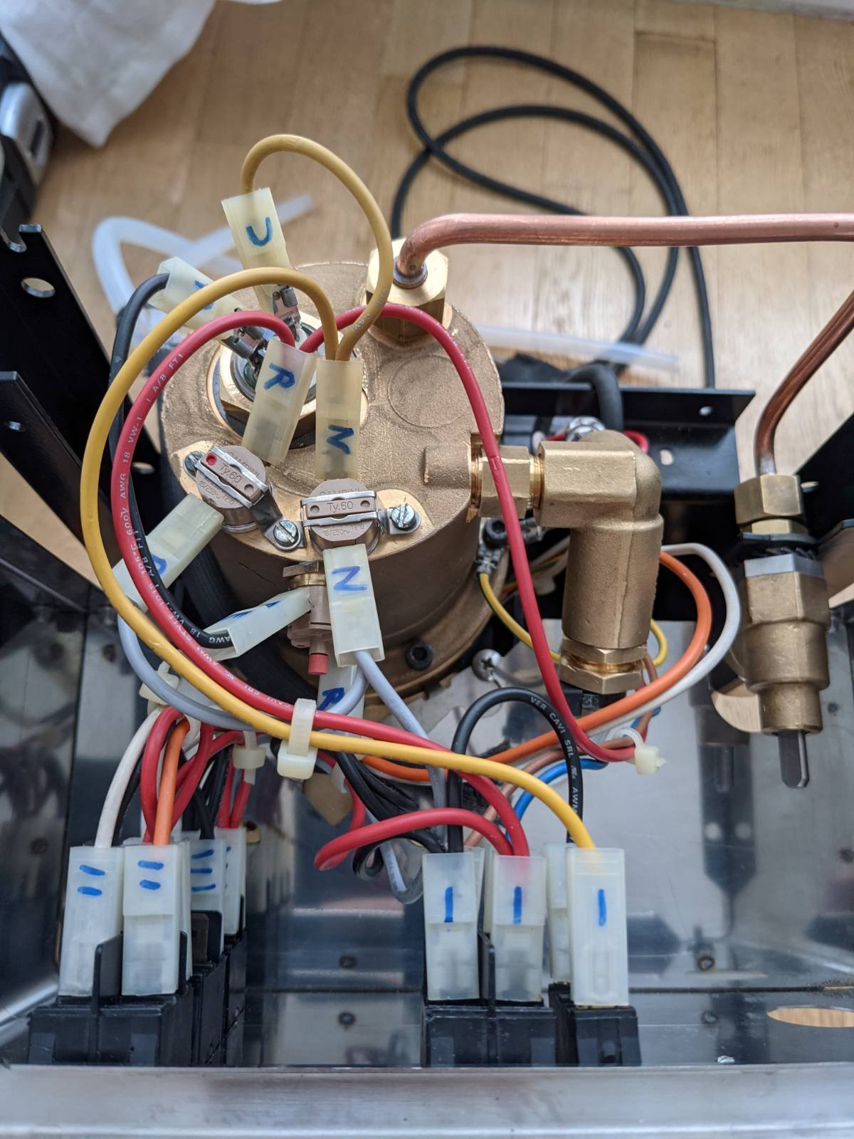

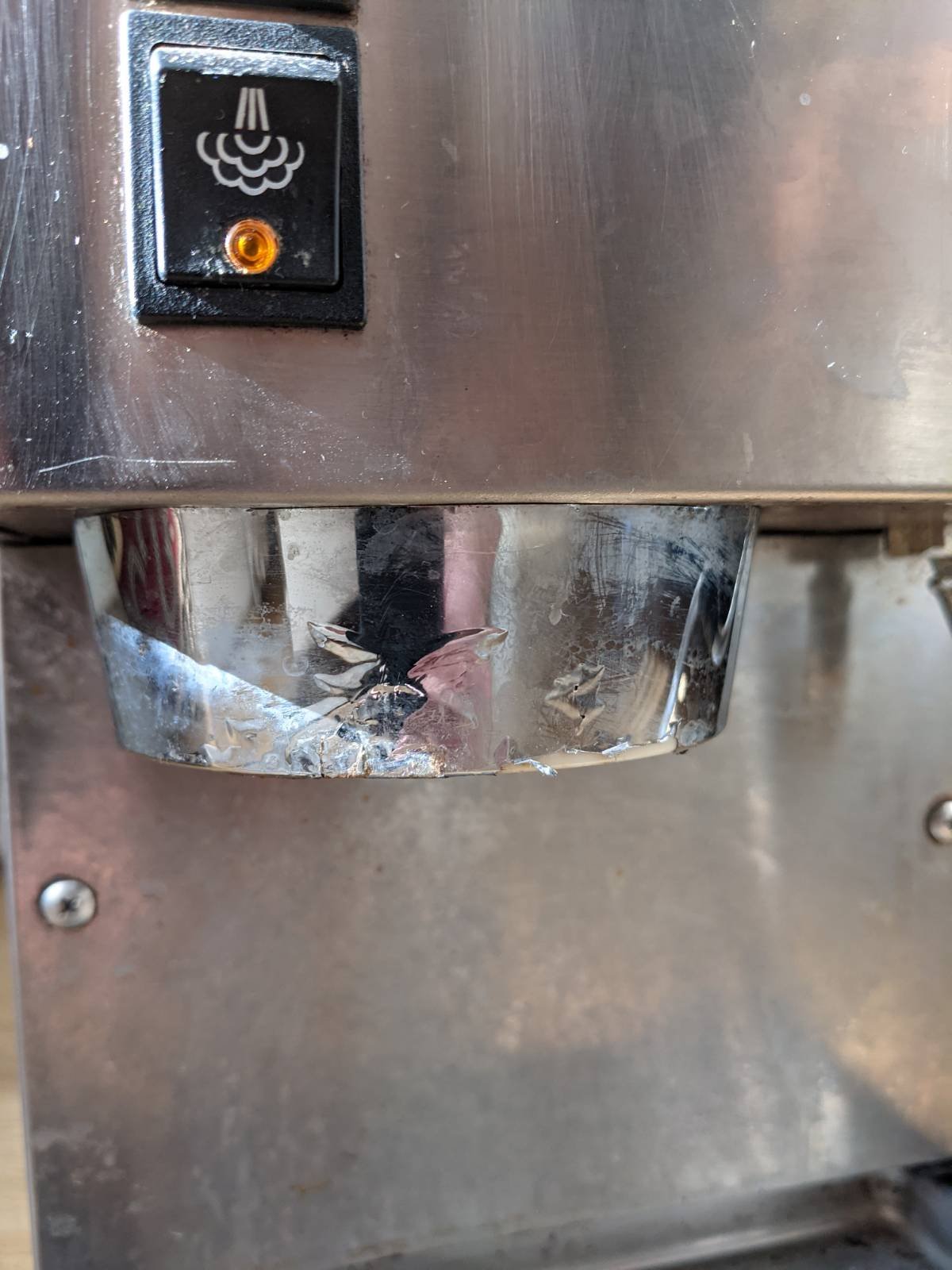

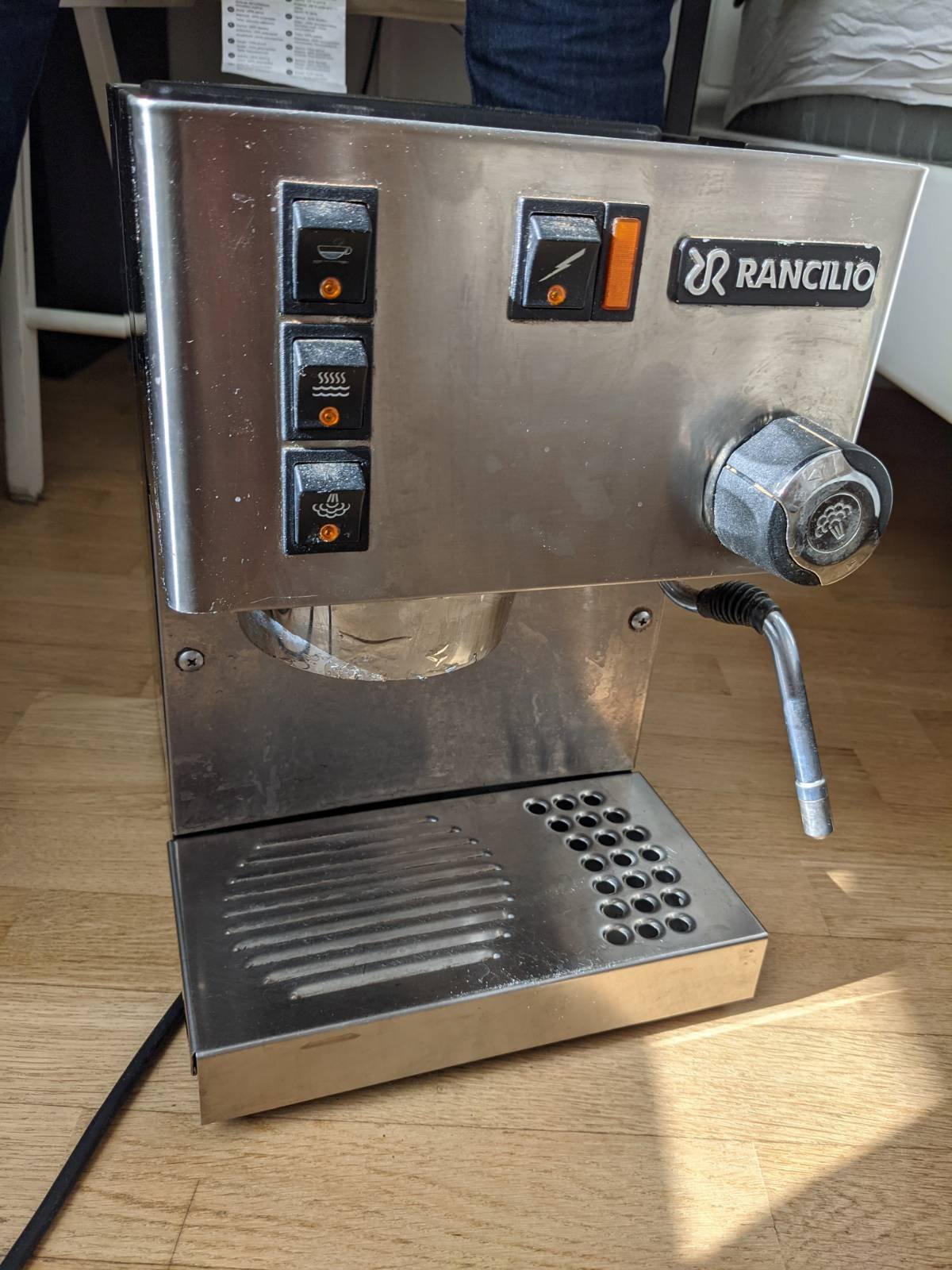

Posté le 16-03-2021 à 16:52:57  profilanswer
Suite à mon 1er post ici, on m'a conseillé des machines et j'ai commencé à fouiner les Internets
Et sur un coup de chance, je tombe sur une annonce pour un don d'une Rancilio Silvia qui ne fonctionne plus [:frog sad]
Ni une, ni deux, je contacte le donneur (l'annonce avait même pas 10 minutes) : quelques échanges plus tard, c'est dans la poche [:cytrouille]
La bonne nouvelle : il n'a rien tenté dessus en terme de réparation / la mauvaise nouvelle : après analyse des symptômes, ça pue la chaudière défoncée donc ça va piquer [:dovakor:4]

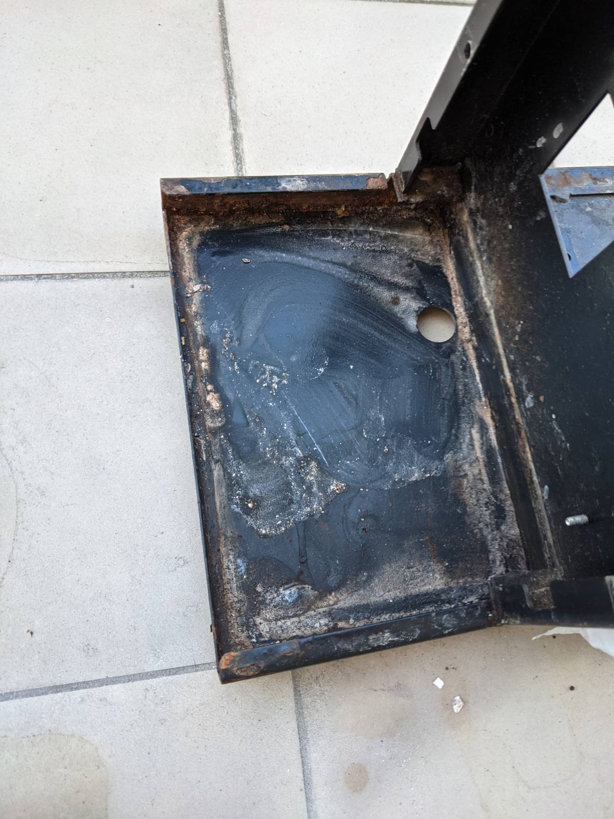

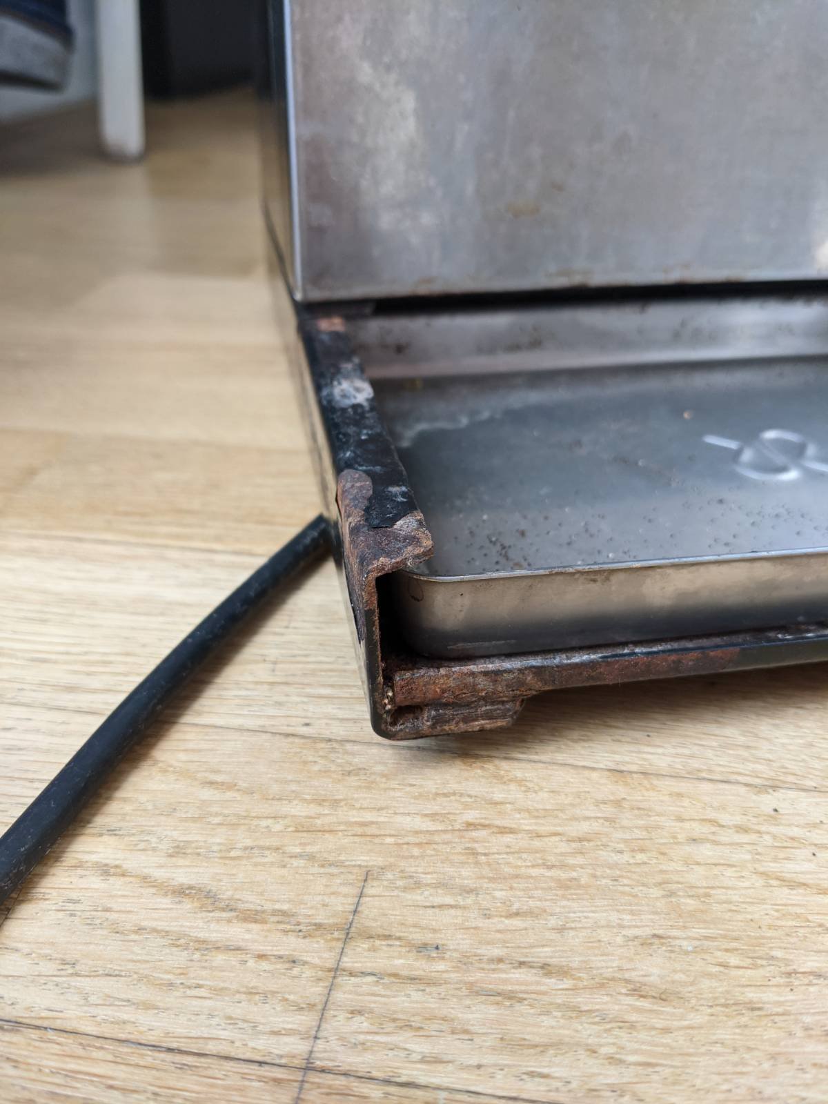

Je récupère la machine, elle accuse son temps : (tout est cliquable au besoin :o)
https://rehost.diberie.com/Uploads/0/20210316-162104-fb05aab7-fae7-4b26-a38e-f1a9d74193da.0.min.jpg
https://rehost.diberie.com/Uploads/0/20210316-162232-8317b379-bd77-4769-b19b-3aa153a8d0a3.0.min.jpg
https://rehost.diberie.com/Uploads/0/20210316-162252-3db74a3e-b9dd-4c40-9b57-dc719bdceb9d.0.min.jpg
La rouille ça sent pas bon [:delarue]

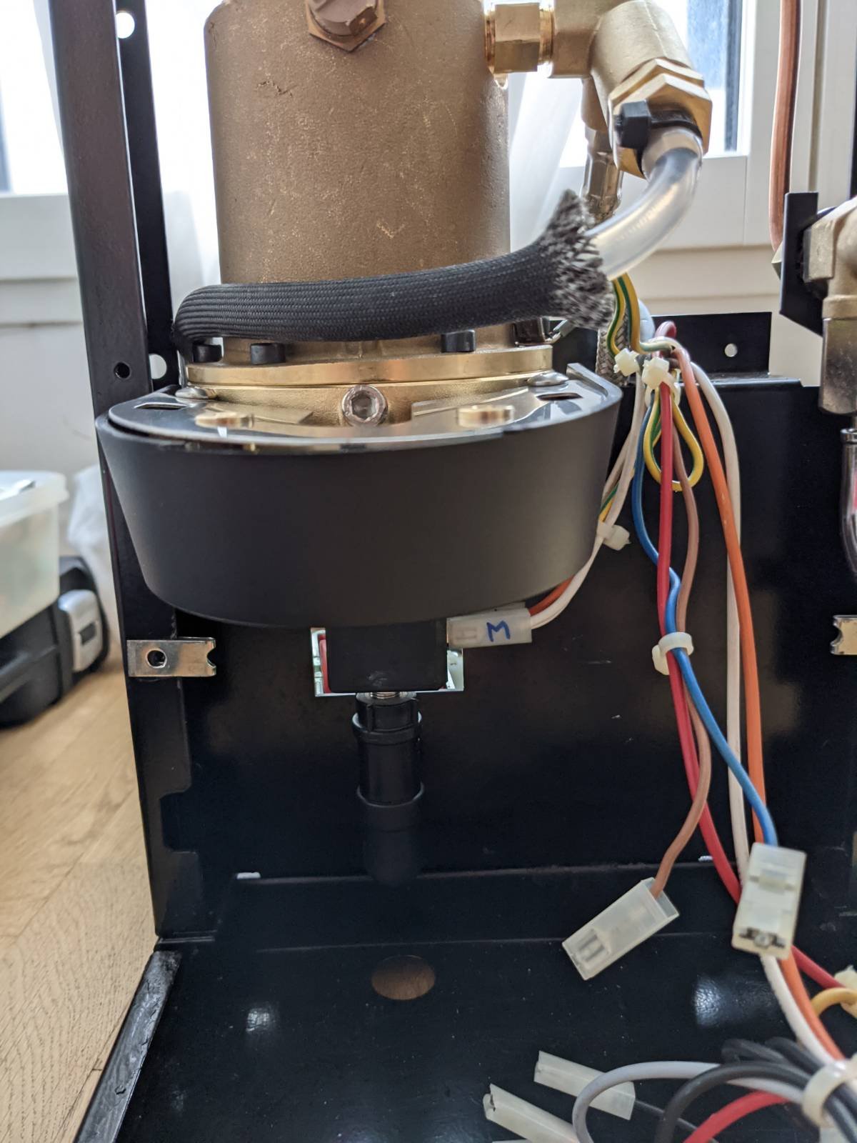

Je récupère le PDF crée il y a plus de 10 ans par le brave gaston (merci à toi encore :o) et en avant
Je démonte le merdier, je numérote bien le cablage pour pas me retrouver comme un con :o

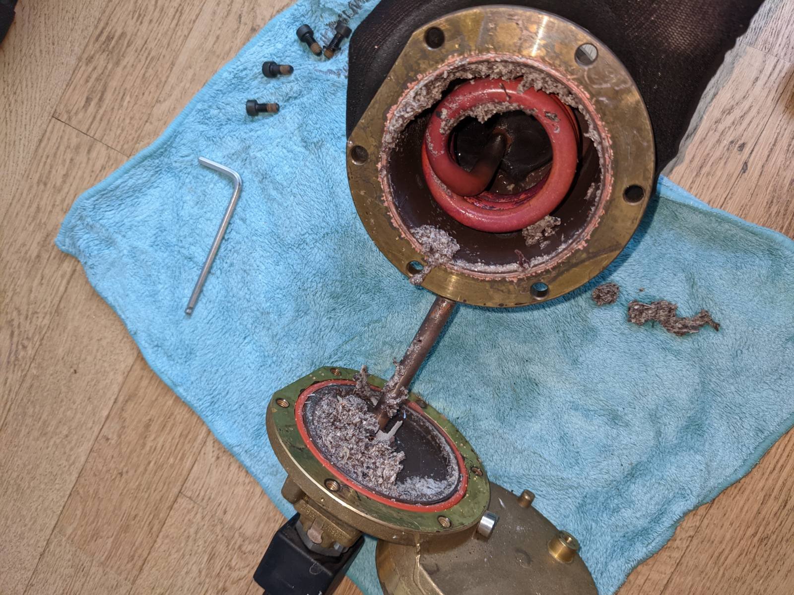

Et là... la gueule de la chaudière [:sad frog:5]
https://rehost.diberie.com/Uploads/0/20210316-162515-9468d580-cbda-4fb7-9558-74e6ee5ab200.0.min.jpg

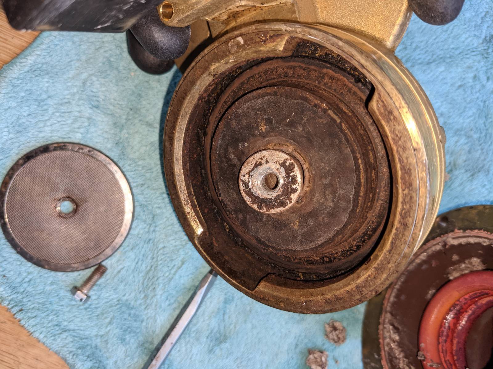

Je savais que c'était ça qui était mort car au multimètre c'est le seul truc qui affichait 1 mais l'état du machin [:oilrig]
La douchette, même merde :o
https://rehost.diberie.com/Uploads/0/20210316-162637-0210c190-d49e-4df7-ae45-34aafc434670.0.min.jpg

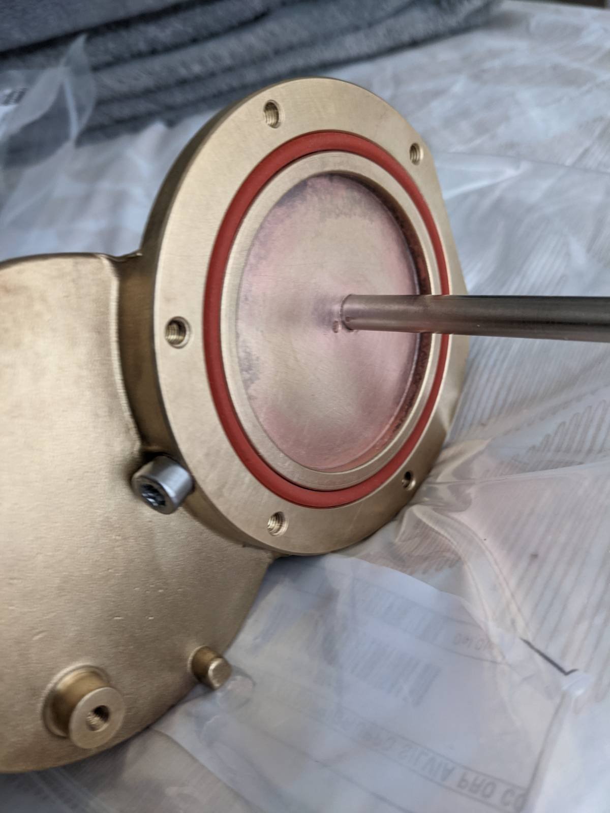

Du coup, commande d'une nouvelle chaudière, d'un kit de réfection pour Silvia (plein de petits joints, une nouvelle douchette) et du cercle en plastique qui entoure et habille la douchette. Celui-ci n'existe plus en chromé sur les nouvelles versions, il est noir mais en soi c'est même mieux car le chromé c'était en fait une sorte de covering sur du plastique qui se désintègre avec le temps.
Grâce à nos chers amis anglais, je me tape 40e de douane [:le boudin] au total j'en ai eu pour 200e de matériel [:astroya:2]
Après avoir tout reçu :
https://rehost.diberie.com/Uploads/0/20210316-163103-96dbd9a9-3d93-407f-82d7-7bc2b673b1c2.0.min.jpg
https://rehost.diberie.com/Uploads/0/20210316-163125-f1b333e3-1f7e-452d-b9c3-27f9b979fb83.0.min.jpg

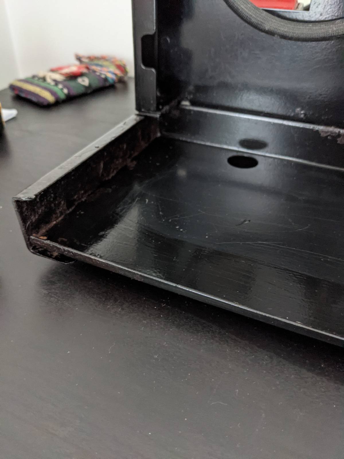

Réfection du cadre :
https://rehost.diberie.com/Uploads/0/20210316-163252-aeecb7c4-0522-467c-b0b2-0c0bfdbd633a.0.min.jpg
https://rehost.diberie.com/Uploads/0/20210316-163316-9f55aeec-2a46-463c-b419-eb40e0a16088.0.min.jpg
Warning important pour ceux qui tomberaient un jour sur ce post et qui serait dans la même complication : le filetage de la chaudière et du raccord de plomberie situé entre la chaudière et l'OPV (aussi appelé "Boiler-exp valve connector" ) ne sont pas identiques à l'origine. Par conséquent, la seule solution que j'ai trouvé perso pour que l'OPV retrouve sa position initiale et que le tout soit étanche sans honteux bidouillage :o c'est de limer le filetage. J'ai quand même doublé de ruban d'étanchéité en teflon pour faire une étanchéité maximale (en plus du joint en cuivre entre la chaudière et le raccord de plomberie).
On remonte le reste :
https://rehost.diberie.com/Uploads/0/20210316-163657-01436da5-73ff-4b0d-9883-301f876baa66.0.min.jpg
https://rehost.diberie.com/Uploads/0/20210316-163715-60d608a5-4c0c-4981-81f9-eacb2e332601.0.min.jpg
Et une Silvia qui repart [:jean-pierre defrog:2]
https://rehost.diberie.com/Uploads/0/20210316-163743-8739bc21-91d8-4e3e-802c-d47207962d24.0.min.jpg
Manque plus que le moulin maintenant :o

C'est rentable de mettre 200 balles pour réparer une machine comme ça? :D
n°62388823
totten15
Posté le 16-03-2021 à 17:18:30  profilanswer
J'y comprends rien mais ça a l'air d'être du beau boulot [:implosion du tibia]
Une Silvia neuve vaut bien plus que ça donc je suppose que oui.
Remplacer des pièces n'en fait pas une machine neuve, il faut comparer ce qui est comparable.

b0wh
Posté le 16-03-2021 à 17:49:44  profilanswer
La question de la rentabilité, je me la suis posé :D
Bon j'avoue, il y a le plaisir de bidouiller et arriver à faire repartir la machine :o
Après, j'ai regardé les prix d'une Silvia neuve mais aussi d'occasion (le peu qu'on trouve), généralement faut compter un billet de 350e voire 400e minimum sans connaître l'état de la chaudière
Il est là le vrai problème sur cette machine, c'est que si la machine est mal utilisée (et D*eu sait qu'elle a l'air capricieuse, elle est pas italienne pour rien :o), alors la chaudière prend chère et c'est la pièce la plus onéreuse [:spamafote]
Après sur ta deuxième remarque, t'as raison mais là en l’occurrence (et sans me jeter des fleurs), je pense qu'elle est même mieux qu'une machine neuve de cette génération
Les flexibles sont neufs, les joints aussi (j'ai même mis des joints à des raccords qui n'en comportent pas à l'origine). La chaudière, bon bah aussi (et celle-ci est de dernière génération avec la résistance qui se change, celle d'origine, tout le bloc est à jeter [:louartu1]  :o) et surtout, le cadre est protégé contre la rouille (ce qui ne semble pas d'origine...)
xenom a écrit :
Beau boulot, tu as l'url du pdf de gaston stp :D
Oui biensur :jap: : https://drive.google.com/file/d/0Bx [...] xxdzg/view
n°62389071

Posté le 16-03-2021 à 17:52:34  profilanswer
moins rentable que d'en trouver une d'occaz qui a été bien entretenue c'est sur.
mais l'avantage c'est qu'il sait ce qu'il y a dedans maintenant, c'est quasiment du reconditionné. à moins que la pompe lache dans les prochains mois, mais ça sera pas très cher à changer.
puis y'a aussi le plaisir de redonner vie à une chouette machine  [:clooney5]

incroyable :love:
tu vas faire pareil pour le moulin ? retaper un vieux Mazzer ?  [:tinostar]
