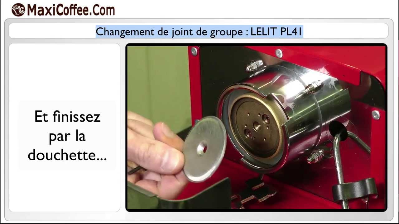

J'ai ma Lelit PL41 Plus achetée d'occase il y a quelques semaines qui commence à fuir au niveau du porte-filtre lors d'une extraction, même s'il est bien serré.
L'ancien proprio m'a laissé des joints de groupe neufs je voulais donc le changer. Problème au démontage ça ne correspond pas aux tutos que j'ai pu voir sur le net (la machine date de 2012)
https://img.super-h.fr/images/a2162e78cd9132400898f98a6204a129.jpg
https://img.super-h.fr/images/30c881141b77cdd5b2a553b364324399.jpg
Sur le net j'ai trouvé un tuto mais il y a des vis sur cette pièce et moi j'en ai pas...
https://i.ytimg.com/vi/Qrf9lBka9AM/maxresdefault.jpg
Du coup je fais comment?

Il n'y a pas de tête de vis au fond du trou au milieu ? Sinon tu enlèves le joint noir et ça devrait venir je pense.
n°60211468
k-nar
Laqué.
Posté le 09-07-2020 à 15:16:57  profilanswer
Ben j'ai déjà dévissé la vis existante pour retirer la douchette mais du coup c'est la pièce jaune avant le joint qui ne s'enlève pas

tu fais levier avec un tournevis, la partie en laiton doit être collée par la "calamine"

Si ça peut aider j'ai trouvé les éclatés avec les n° de pièces des Lelit : https://cowpressocoffee.sg/pages/te [...] s-diagrams

Sérieux, les vieilles Lelit, c'est pas bien conçu...   :sweat:
J'ai un modèle encore plus ancien, c'est encore différent. Si j'étais toi, vu que tu as accès au bord extérieur du joint, bah, tu prends un tournevis et tu enlèves le joint, ça devrait se faire sans difficulté. C'est fou que le joint n'aille pas jusqu'à couvrir toute la surface sur laquelle il s'appuie.

Ouais, si ton but c'est de changer le joint et que tu en a un de rechange, tu peux essayer d'enlever le joint (au risque de le péter, donc il en faut un de rechange). Sur certaines machines c'est ça qui tient le groupe.
Avec un tournevis ça passe, l'idéal c'est d'avoir des trucs de ce genre
https://www.ebay.com/itm/4pcs-Car-P [...] Swga1fBSlE
selon cette vidéo
https://www.youtube.com/watch?v=n0IrAMb_r7c
Y'a des chances que ce soit juste la partie dorée qui soit "collée". En enlevant le joint ou en tentant de la faire bouger pour décoller, ça devrait passer.
je crois que j'avais fait ça aussi, je me demande même si j'avais pas du sortir le marteau.  :sweat:
par contre faut y aller mollo, je crois que le laiton est un métal assez tendre

Si tu dois changer le joint tu peux directement y aller au cutter et pince pour le sortir. Ca t'eviteras de trop abimer le laiton. Si tu veux y aller au tournevis plat, mets bien du scotch d'electricien sur la pointe (plusieurs couches), pour ne pas trop marque le laiton.
Quoi que tu fasses ca fera forcement une marque mais c'est bien de limiter la casse.
edit : le joint de ta Lelit ne semble pas etre un original, il est beaucoup trop petit.

J'ai réussi à l'enlever avec un tournevis et le remplacer  :jap:
Test demain si ça fuit ou pas  :sweat:
n°60214356
sam_barton
Posté le 09-07-2020 à 21:24:53  profilanswer
Pour enlever un vieux joint, vis à bois dedans et tu n'as plus qu'à tirer à la pince.
