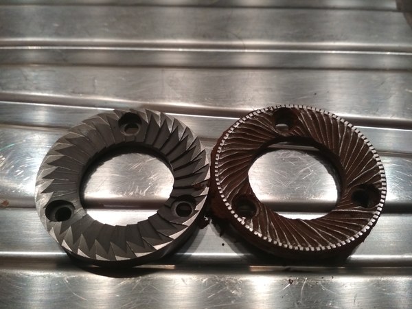

el tihaho a écrit :
Merci  ;)
Aujourd'hui est un autre grand jour ! Après avoir passé des semaines à guetter les annonces de moulin sur lbc, je suis littéralement tombé sous le charme d'un vieux moulin de marque Quick Mill également [:vapeur_cochonne]
J'hésitais encore entre me diriger vers un moulin récent voir neuf du genre Nuova Grinta ou bien me diriger vers de l'ancien afin de rester dans le même esprit que ma machine. Tout compte fait l'émotion a pris le dessus en le voyant en annonce et ça a coupé court à mon incertitude. A croire que la restauration de la machine espresso ne m'a pas donné assez de fils à retordre :D
Je l'ai acheté à un commerçant qui l'a remplacé par un Santos et qui l'utilisait donc à titre professionnel dans un tout petit bar à l'ancienne, tellement à l'ancienne que je croyais qu'il était à l'abandon :D Le moulin est fonctionnel, il a fait une démo devant moi (l'odeur du café fraîchement moulu [:cerveau lent] ) mais le réglage micrométrique semble bloqué donc va falloir que je vois ça quand je vais le démonter pour le nettoyer car il est "dans son jus".
L'avantage est que j'ai remarqué en me baladant sur les différents sites de pièces détachées et forums lorsque j'ai restauré ma machine que des pièces et notamment des meules étaient toujours à la vente (à priori du 54mm sur celle-ci). Ca ne devrait pas lui faire de mal parce qu'au premier coup d'oeil elles m'ont l'air assez usé.
Voici quelques photos de la bête fraîchement arrivée :
https://reho.st/thumb/self/b1ae2daf [...] f5c43a.jpg
https://reho.st/thumb/self/85216eda [...] b51d4f.jpg
J'ai hâte de bosser dessus et qu'il soit fin prêt afin de pouvoir en profiter un peu :bounce:
Nouvelles meules arrivées et installées, je pense qu'il était temps :
https://reho.st/preview/self/5b321be89880fdb13b6305b05e478bcc1f3adce0.jpg
Ca ne fait plus le bruit de crécelle comme avec les anciennes meules et ça va beaucoup plus vite à moudre.
J'ai l'impression aussi que j'ai plus facile à sortir des espressis. Peut-être parce que la mouture est plus homogène, en tout cas la différence est flagrante.
https://reho.st/preview/self/5b321b [...] 3adce0.jpg
Avant j'étais toujours en train d'essayer différents réglages de quantité de mouture, d'épaisseur, de tassage etc... J'avais l'impression que je n'y arriverais jamais je commençais à désespérer après avoir pas mal bossé sur la machine et le moulin. Maintenant j'ai un peu de créma qui sort et qui tient bien mais faut que j'affine encore car je n'ai pas encore la couleur noisette
https://reho.st/thumb/self/9467b296 [...] 9232dd.jpg
Pour la peine jme suis acheté un tamper Motta avec manche en Bubinga [:julm3]
https://reho.st/thumb/self/fa714cec [...] b96927.jpg
La vache, les arrêtes sur les anciennes meules sont polis mirroir quoi :ouch: ! Elles ont dû en voir passer des kilos de grains ! Ça a dû te changer les nouvelles :lol:.
Effectivement ta crema semble un peu claire mais s'il y a déjà du mieux tu es sur la bonne voix. Il passe en combien de temps ton espresso ? 25 s ou moins ? Qu'as-tu comme machine déjà ? J'ai du mal à voir sur la photo.
 [:moonblood2:3]
Ah oui elles n'ont pas dû être changées beaucoup de fois durant la vie du moulin, ça m'a permis de voir clairement la différence comme ça :D
Après les premiers essais que j'ai fait suite au changement des meules, il passait en moins de 25s (genre 20s), mais je voyais déjà clairement une différence au niveau de la créma et aussi au niveau du "flux" du café qui sortait du porte-filtre. La machine c'est une vieille Quick Mill (https://olaszpresszo.hu/miostar-quick-mill/) que j'ai chiné sur lbc et que j'ai restauré pour me faire la main.
