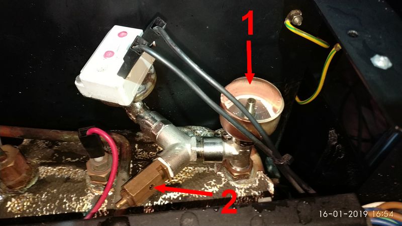

J'ai remonté le joint de la résistance sur l'oscar. Il n'a pas du tout la même gueule que l'ancien tout aplati  :D .
Par contre, je dois avoir un souci avec le kit casse vide que j'ai installé vu que l'oscar était en "révision".
J'ai de l'eau qui se remplit dans la coupelle en cuivre (1) et finit par déborder à côté  :sweat: .
J'ai reçu (oscar ouverte pour vérifier que tout était ok) un petit pschiiit d'eau en provenance du (2) lors du chauffage.
https://reho.st/self/1c4fa23a4da274cafa882224855de3757922ea52.jpg
EDit : Gianni sollicité  :o
Message édité par mr oizo bis le 16-01-2019 à 17:29:02
n°55540261
gaston1024​1
Posté le 16-01-2019 à 17:27:05  profilanswer
J'ai reçu (ouvert ouverte pour vérifier que tout était ok) un petit pschiiit d'eau en provenance du (2) lors du chauffage.
https://reho.st/self/1c4fa23a4da274 [...] 22ea52.jpg
Ça m'est arrivé quand j'ai installé ma soupape.
Impossible de me souvenir quel était le problème  [:canardeur]
Quand c'est bon, y'a pas meilleur - Isologue
n°55540307
mr oizo bi​s
Don't feed the troll
Posté le 16-01-2019 à 17:30:44  profilanswer
J'espère qu'il ne faut pas tout redémonter car là je n'ai plus trop la patience  :cry: .

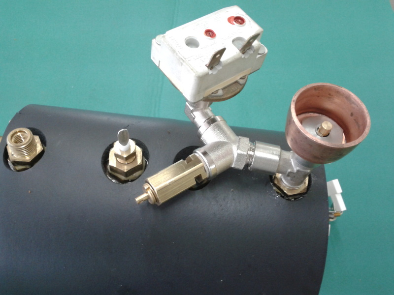

Pourtant ça ressemble bien à la photo d'elektros.
https://reho.st/medium/self/113e2e22ed863a7d388b60fdcb26b007da398993.jpg
Demain Gianni m'aurait donné la réponse  :o .
n°55545576
mr oizo bi​s
Posté le 17-01-2019 à 10:40:20  profilanswer
Gianni me parle d'un trop plein de chaudière peut être à cause de l'électrovanne 2 voies.
Je me suis alors souvenu que j'avais remis l'oscar en route avec la buse vapeur ouverte à fond, je soupçonne donc bien un trop plein de chaudière. Je purge ce soir et je vois ce que ça donne.
edit : j'ai purgé ce midi, je rallume ce soir. Pas eu le pschiit ce coup-ci mais toujours de l'eau qui débordait.
Message édité par mr oizo bis le 17-01-2019 à 13:41:16

Posté le 17-01-2019 à 21:55:09  profilanswer
C'était bien la chaudière qui était trop pleine. Ca a fonctionné normalement ce soir, j'entends juste une très légère vapeur qui s'échappe en permanence du casse vide lorsque j'approche mon oreille mais ce sera inaudible une fois l'oscar remontée.
A confirmer sur quelques jours mais je suis optimiste  :D .
