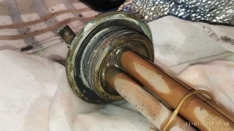

Oscar 1 en panne  :cry: .
Mes cafés n'étaient pas assez chauds, j'ai donc suivi les étapes de vérification du site Elektros (où j'avais acheté mon Oscar il y a maintenant presque 10 ans). J'ai fait le détartrage à l'acide citrique (que je n'avais jamais fait avant, pas bien je sais).
Bilan, ce matin j'entends une fuite d'air. En ouvrant l'Oscar cela vient du gros écrou à droite de la chaudière et j'ai eu une flaque d'eau sous l'Oscar. https://youtu.be/OB7rJ6evIBk
J'attends les consignes de Gianni mais si la réparation est trop coûteuse à mes yeux, ce sera une nouvelle machine.
En attendant, il faut que je ramène ma Nespresso du boulot  :sweat: .

mrmeth67
Mais qu'est ce qu'un club?
Posté le 10-01-2019 à 08:02:18  profilanswer
Un coup de teflon et ça repart à priori.
Je viens de commander ma resistance moi :D
“Empezó la nueva era”
n°55475541
mr oizo bi​s
Don't feed the troll
Posté le 10-01-2019 à 08:09:14  profilanswer
A priori ce n'est qu'un écrou donc effectivement ça devrais pouvoir se faire sans trop de souci mais je vais attendre l'avis de Gianni. Si je dois démonter pas mal, ce sera peut être l'occasion de changer aussi l'isolan thermique qui était tombé en lambeaux.

frandon
Citation personnelle associée
Posté le 10-01-2019 à 08:35:20  profilanswer
nettoyage de la chaudière et passage au polish obligatoire :o

n°55476215
frandon
Posté le 10-01-2019 à 09:31:53  profilanswer
Profite pour bien nettoyer l'intérieur et l'extérieur comme tout bon habitué du topic :)

n°55479688
frandon
Posté le 10-01-2019 à 14:14:44  profilanswer
Certains démontent tout et passent la chaudière dans l'acide citrique (ou vaporisent l'intérieur). Pour l'extérieur, c'est juste histoire de se faire plaisir.
ça dépend de ce que tu découvriras à l'ouverture.

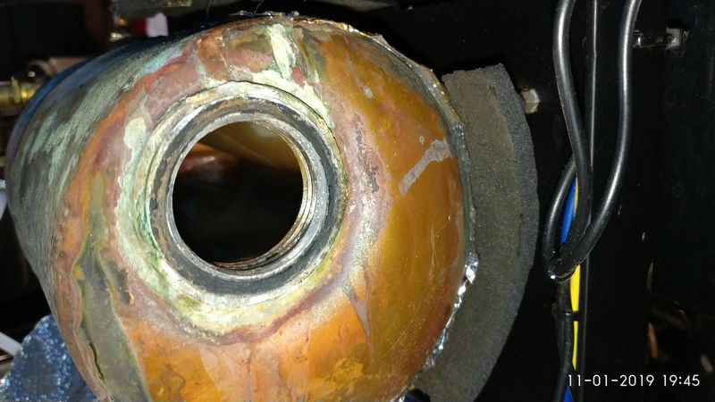

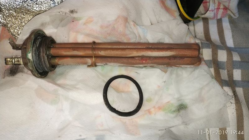

Résistance démontée grâce à l'énorme clé à molette de beau papa  :D .
J'ai tenté de resserrer mais ça fuyait toujours. J'ai donc dévissé et bilan le joint est tout rasséché, poreux. Faut que je trouve un joint de ce type demain dans ma ville (un conseil de boutique à aller voir ? j'ai pensé à un gedimat qui dispose d'un comptoir pour les chaudières). Je ferai un petit coup de papier à poncer fin pour nettoyer avant de remettre tout en place. Vu que tout chauffe bien, je ne pense pas avoir de souci avec la résistance.
Ca s'astique avec quoi l'extérieur de la chaudière histoire de virer ces tâches vertes ?

mrmeth67
Posté le 11-01-2019 à 20:15:54  profilanswer
Met du teflon.

n°55493737
mr oizo bi​s
Posté le 11-01-2019 à 20:24:27  profilanswer
Je peux juste mettre du teflon au niveau du pas de vis et ne pas mettre de joint ?
Message édité par mr oizo bis le 11-01-2019 à 20:24:45
n°55493769
mrmeth67
Posté le 11-01-2019 à 20:28:51  profilanswer
Tu peux déjà essayer oui.

sam_barton
Posté le 12-01-2019 à 02:45:40  profilanswer
Sinon, il y a le joint dispo chez Elektros  :jap:

frandon
Posté le 12-01-2019 à 09:02:22  profilanswer
La résistance et l’intérieur semblent OK, tu peux juste virer les traces vertes et les résidus de calcaire pour faire bien propre. Tu as une brosse à bougies ou un truc dans le genre ? Tu peux passer du vinaigre avec de la laine d’acier ou un chiffon bien imbibé.

mr oizo bi​s
Posté le 12-01-2019 à 11:08:58  profilanswer
Merci pour le lien, je vais quand même essayer de trouver par chez moi ce sera plus rapide.
Pour le verre j'ai commencé à nettoyer avec du bicarbonate de soude.
par contre c'est bizarre l'eau à l'intérieur de la chaudière est de couleur bleu piscine.

Joints commandés en local, réception mardi ou mercredi (lot de 5), si ca interesse quelqu'un, je peux en vendre 2-3. Ca ne se change pas si souvent.
L'eau dans la chaudière
https://reho.st/medium/self/3d6802a [...] 61c332.jpg
Oxyde de cuivre. En général, tu as ça avec de l'acide sur le cuivre. Tu as tenté de la détartrer ?
C'est toxique. A bien rincer.
Même si c'est l'eau du HX qui fini dans la tasse, ça me semble quand même pas terrible d'avoir ça dans la chaudière. Et elle sort aussi par la lance vapeur.
