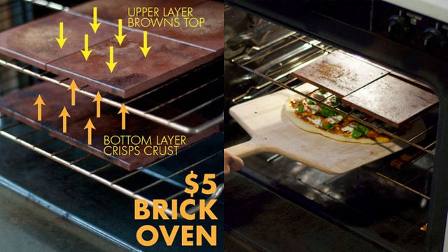

Un four traditionnel avec deux plaques de pierre (une au-dessus également):
http://i.kinja-img.com/gawker-media/image/upload/s--JqPa6-JJ--/18xlqbraqybcujpg.jpg
quelqu'un a essayé ? Combien de temps de cuisson avec ce dispositif ?

La pierre du dessus ne restituera pas suffisamment de chaleur par convection (à l'inverse du dessous ou la chaleur est transmise par contact (conduction)). Mieux vaut mettre une seule pierre et rapprocher ta pizza des résistances en haut du four.
n°38768593

Déjà essayé oui mais pas pour la pizza, mais dans mon four trad, pour le pain et la brioche, très efficace :)
http://i.kinja-img.com/gawker-medi [...] bcujpg.jpg
C'est ce que j'ai, la pizz' ne cuit pas comme celles que l'on voit sur le topic... quand on en fera une, je ferai une tof pour vous montrer la cuisson sur la pierre réfractaire !
