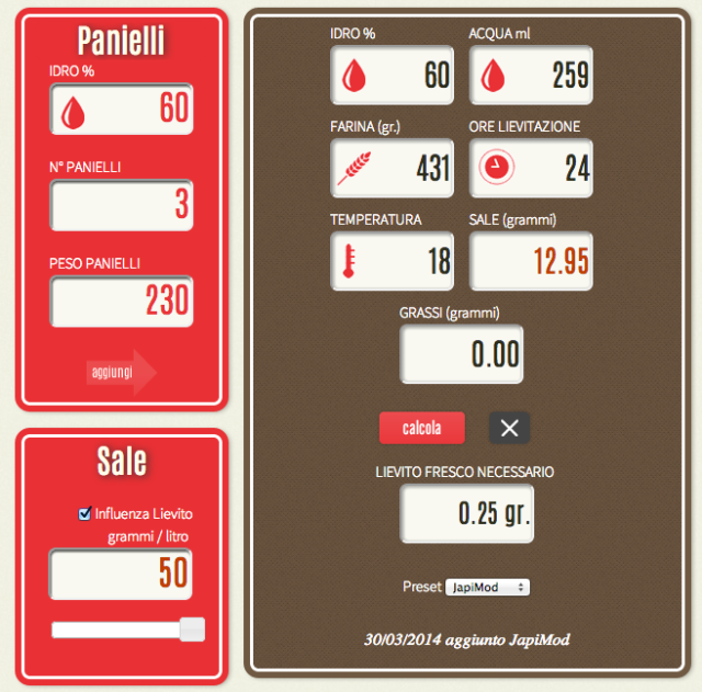

Bonjour a tous, session pizza et commentaires du jour!
Aujourd'hui, deux protocoles en comparaison:
TA 60% et TA 65%, 24H a 18 degres, 18+6, cuisson 70 secondes.
C'est parti, en images (Photos Iphone, desole pour la qualite!)
TA 60%:

Lagwepe a écrit :
Vos patons ne bougent pas trop si vous laissez passer 12h-24h?
C'est en fonction des paramètres,   avec moins de 0.5g de levure il n'y a pas de soucis, avec une hydrat trop haute les pâtons se transforment en crêpes.
