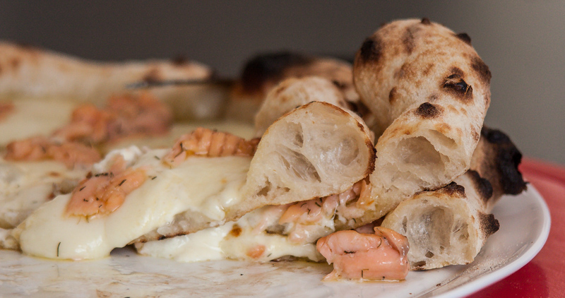

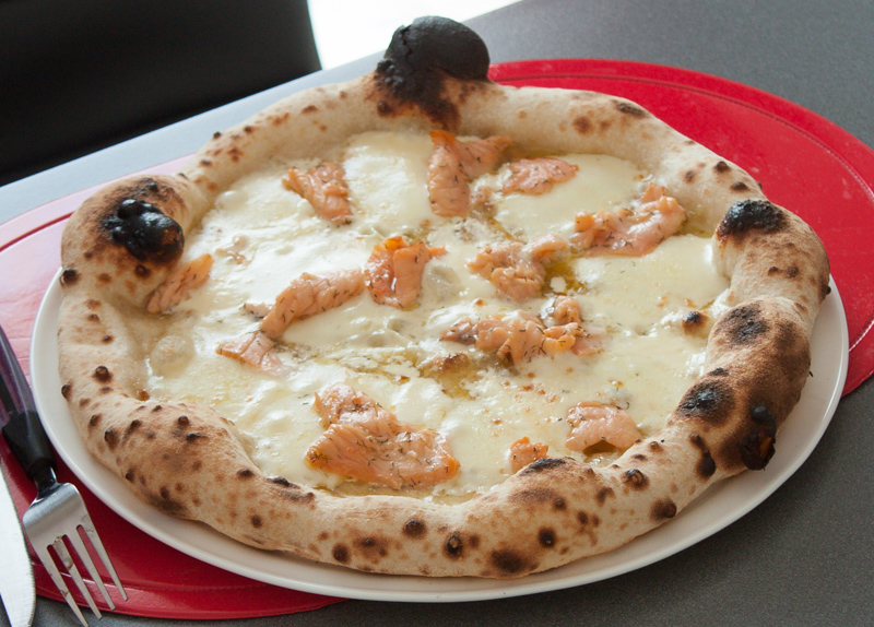

Posté le 03-05-2014 à 19:25:59  profilanswer
Pizz du soir,
Caputo rouge
68% hydrat
50gr sel / L
0,79 levure / L
19h en vrac et 5h en paton, 20°
Cuisson en 80sec
C'était fondant et gouteux à souhait :)
Légère surmaturation quand même non ?
Crème fraiche d'Isigny, Saumon fumé mariné huile d'olive et aneth, Mozza fior di latte
http://www.spaille.be/pizza/140503-01.jpg
http://www.spaille.be/pizza/140503-02.jpg
Message édité par spaille le 03-05-2014 à 19:29:01
Joli spaille ! une classique au saumon qui fait toujours son effet, petites bubulles noires, petite surmaturation ;) ça m'arrive souvent, gestion de la TA : savoir reconnaître le bon moment pour enfourner et quand les pâtons sont à point. Bah c'est pas simple, l'expérience....

Posté le 03-05-2014 à 23:39:55  profilanswer
Oh la la, cette pizza au saumon est superbe!!!
Pour bloquer ou ralentir la maturation, il aurait fallu la mettre un peu au frigo sur la fin non? Car dur de passer a table si ce n'est pas encore l'heure... D'ou l'avantage d'un caisson dédié à la maturation pour mieux contrôler son protocole...
[:john_tgv]
Surtout pas, tu vas perdre tout le bénéfice de la maturation à TA, j'ai déjà testé, bah corniccione pas levé, mie très épaisse, et le goût change vraiment... et surtout au frigo, ça continu à travailler quand même ;) (moins certes).
Il vaut mieux laisser à TA, percer les bulles quand tu abaisses.
