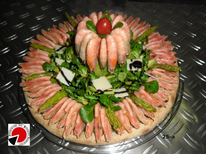

paco fpg
Posté le 03-03-2014 à 14:47:18  profilanswer
n°37328677
gsans
Slow food... slow....
Posté le 03-03-2014 à 14:47:44  profilanswer
Le parfait exemple Paco, merci.
n°37329304
Posté le 03-03-2014 à 15:30:58  answer
J'ai tiqué sur la même Paco :D
n°37329381
paco fpg
Posté le 03-03-2014 à 15:37:50  profilanswer
bon appétit  [:berceker united]
n°37329423
sharkybill​y
Posté le 03-03-2014 à 15:41:52  profilanswer
Waouw, mais c'est de la  [:gyzmo39] ces pizzas de concours !!
J'ai été voir les photos et il y en a un paquet qui irait bien dans les fails de la FP  [:canard sans bec:4]

⭐⭐⭐⭐⭐ Troll cinq étoiles
Posté le 03-03-2014 à 18:00:41  profilanswer
Pourquoi avoir remplacé le traditionnel plateau en inox par de la pâte à pain ?
Du pain parfumé à la crevette mhmhmhm....
La plus belle des ruses du Diable est de vous persuader qu'il ne trolle pas.
n°37332607
Shinseiki
Poti Blagueur
Posté le 03-03-2014 à 20:07:48  profilanswer
T'aurais du t'inscrire :)
