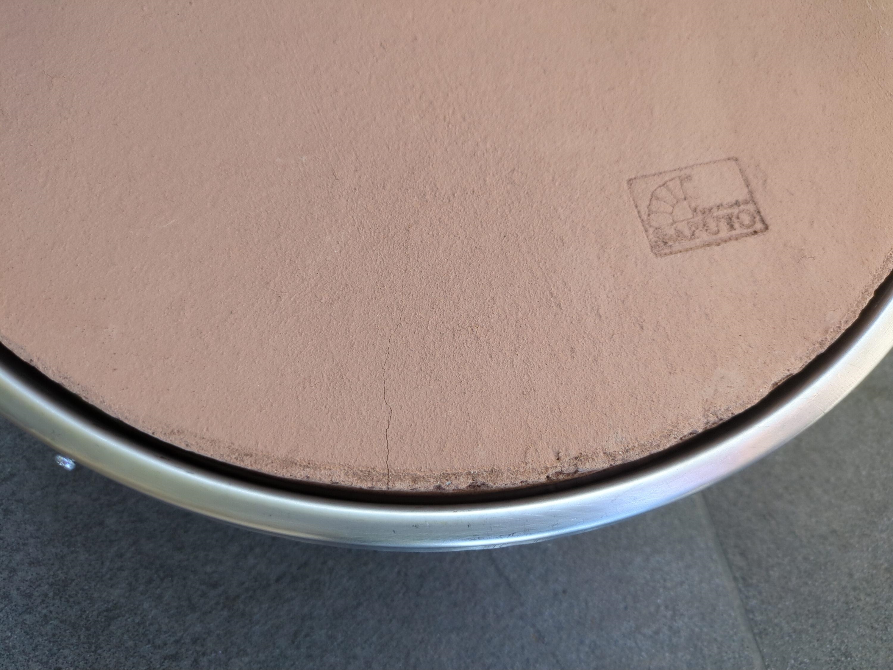

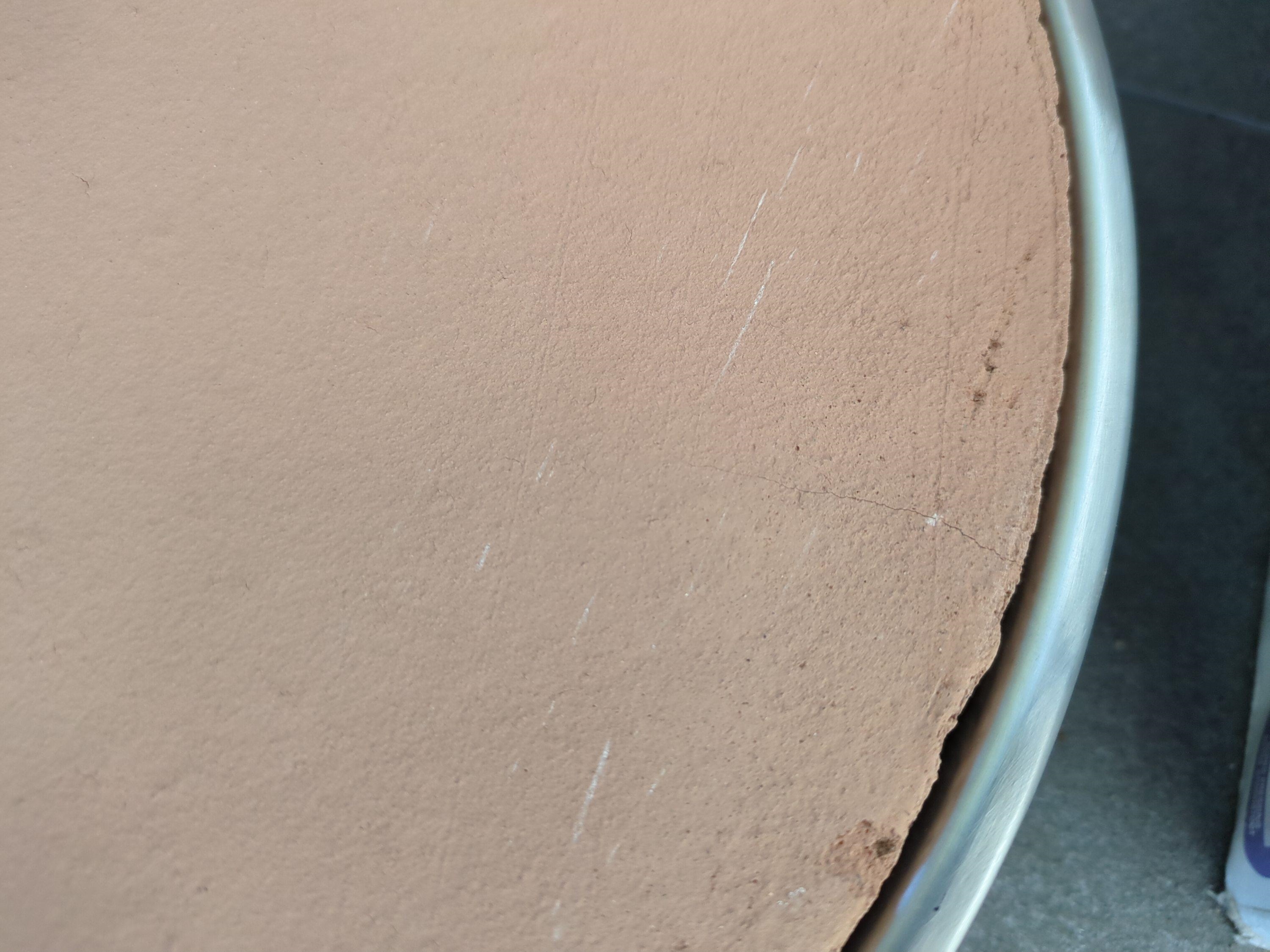

Diavola pro v2 reçu  [:e-te]  et casapulla rodée. Par contre, je vois après ce rodage qu'il y a deux petites fissures ; est-ce normal ou est-ce inquiétant pour la suite ?
https://rehost.diberie.com/Picture/Get/t/375654
https://rehost.diberie.com/Picture/Get/t/375655
Première pizza vendredi soir ; j'ai hâte.

Posté le 05-03-2025 à 15:20:46  profilanswer
un bout de scotch et il n'y paraîtra plus :o

falaenthor
Long Long Man
Posté le 05-03-2025 à 17:07:31  profilanswer
Ca pètera un jour. Bon.

Posté le 06-03-2025 à 09:19:45  profilanswer
si c'est du neuf tu peux tenter de contacter le vendeur ? ça coûte rien de demander

Posté le 06-03-2025 à 10:38:25  profilanswer
J'ai eut leur réponse ce matin : il n'y a rien, circulez  :o
for the stone can quietly happen, you will see that those little settling cracks will not give any problem, and in case you have future problems we will be here to assist you.

Posté le 06-03-2025 à 11:32:58  profilanswer
J'ai la meme chose sur mon G3, meme réponse du service client

Posté le 06-03-2025 à 12:17:38  profilanswer
en soit une fissure c'est pas grave, tant que la pierre est supportée correctement en dessous.
Les grands fours ont tous une pierre en plusieurs morceaux

Posté le 06-03-2025 à 16:47:18  profilanswer
Eviter les lavage à l'eau froide juste après utilisation quoi :o
Et de laisser tomber le four aussi.

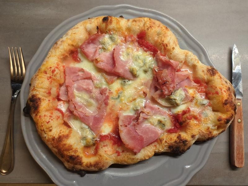

https://img3.super-h.fr/images/2025/03/07/snapshot_28247524912f6eb14662e8586.jpg
https://img3.super-h.fr/images/2025/03/07/snapshot_16226500738cc95fdd619793bf.jpg
Toujours au four domestique malheureusement…

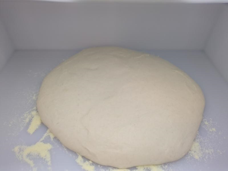

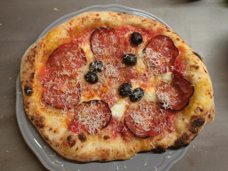

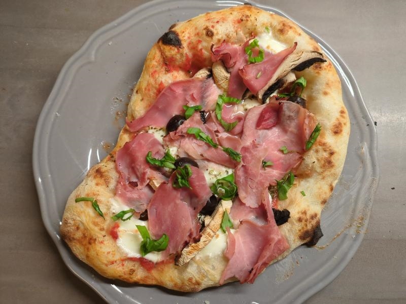

Pétrissage robot, tout roule, pâte à 22,2°C à la fin ; la pâte est lisse et plus adhérente que collante. Le lendemain matin, la pâte ressemblait à ça. On dirait qu'elle s'est étalée en flaque plutôt qu'avoir monté.
https://rehost.diberie.com/Picture/Get/f/376352
Le boulage, pas de soucis, la pâte ne colle pas mais est très caoutchouteuse ; parce-que froide j'imagine.
Les pâtons se sont aussi étalés en flaque. Au façonnage, j'arrive à étaler le premier mais le deuxième se rétracte et ne veut rien savoir. Le transfert sur la pelle se fait bien, par contre au transfert sur la pierre les olives ont tendance à se barrer. J'ai oublié de préparer la sauce tomate, donc j'ai mis le contenu d'une boîte de Gusto Rosso comme ça et c'est beaucoup trop liquide.
Le résultat après cuisson (la deuxième a eut un accident au transfert sur la pierre  :o ) :
https://rehost.diberie.com/Picture/Get/f/376350
https://rehost.diberie.com/Picture/Get/f/376351
Le résultat en bouche de la pâte est  :love: C'est incroyable : ultra moelleuse dedans et croustillante autour. Pour un premier essai, je suis satisfait. Et facile à digérer en plus, ni soif, ni lourdeur. Je vais cuire les deux autres pâtons ce soir  [:cerveau delight]
