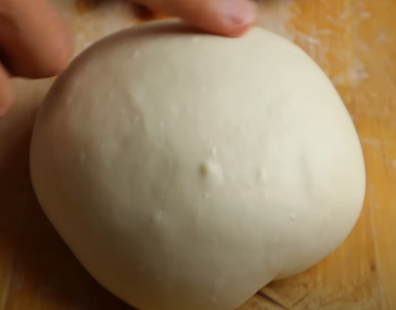

C'est moi qui ai mal compris le "pointage".
C'est le terme "vrac" qui m'a induit en erreur, pour moi "vrac" = le tas de pate qui ressemble à rien.

Oui c'est ca vrac.
On appel ca pointage en masse également
Ok, je pense effectivement ici vrac est en opposition aux pâtons.
Donc vrac = pointage = l'ensemble de la pâte non divisée.
n°67856647
macbeth
personne n est parfait
Posté le 17-02-2023 à 11:37:52  profilanswer
Habituellement je fais pizzapp + protocole Profpizza
J'ai voulu tester autre chose mais c'est pas grave, c'est comme ca qu'on progresse :D
Pour illustrer ce que j'avais en tête :o
Vrac :
https://zupimages.net/up/23/07/mftk.png
Apres rabats :
https://zupimages.net/up/23/07/8tj0.png
Du coup ma pate vient de passer 10h dans le premier état, je viens juste de faire un rabat, ca réagit bien mais à voir à la cuisson.
-Groland, je mourirai pour toi.
