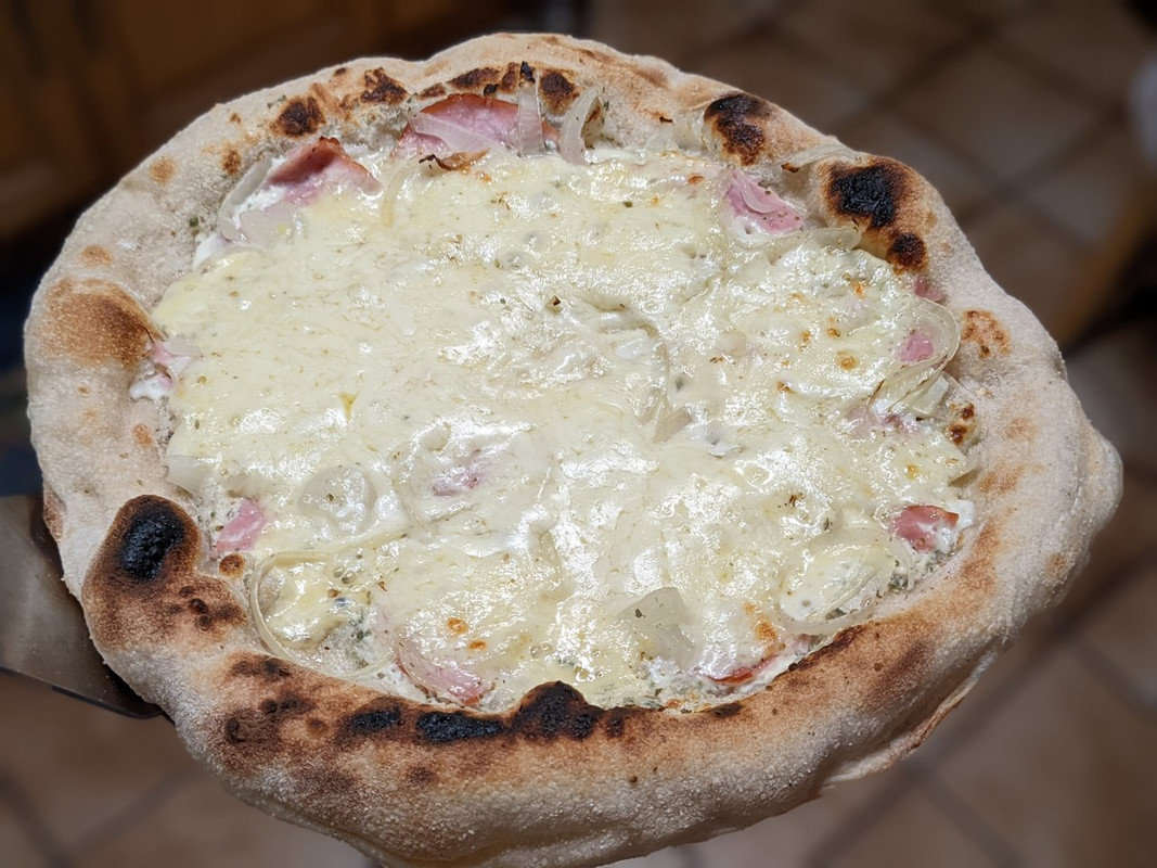

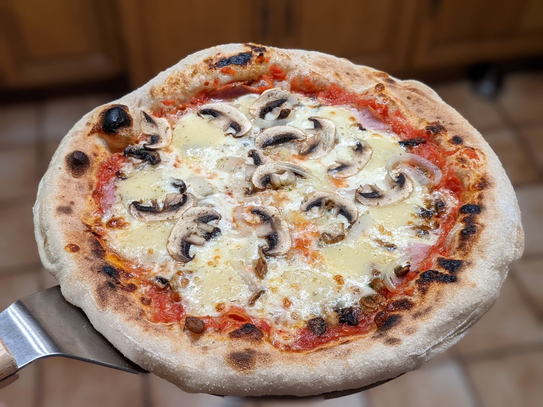

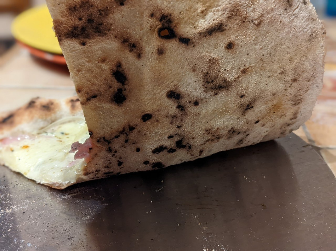

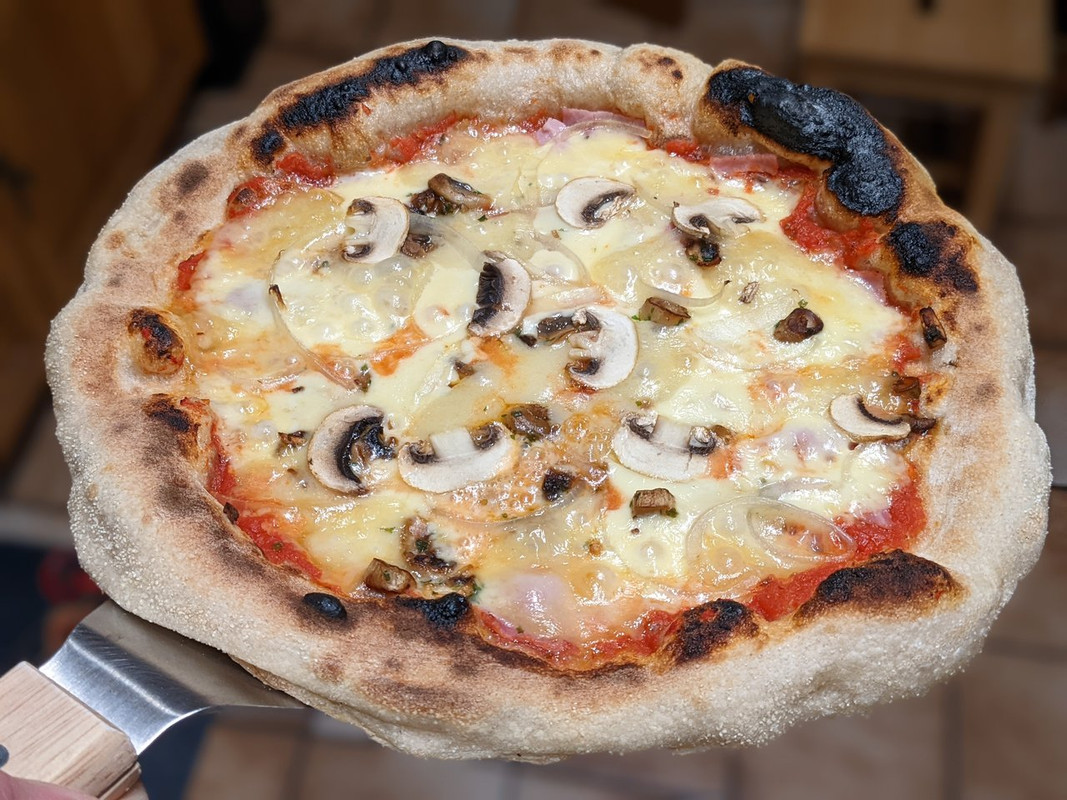

h4rl0ck197​8
Posté le 24-04-2022 à 21:55:30  profilanswer
https://i.postimg.cc/02xTVfFp/PXL-20220424-183443911-PORTRAIT.jpg
https://i.postimg.cc/pTJZrDCH/PXL-20220424-184610828-PORTRAIT.jpg
https://i.postimg.cc/pr7nLTwv/PXL-20220424-185708308-PORTRAIT.jpg
https://i.postimg.cc/5tNvgZqZ/PXL-20220424-190509019-PORTRAIT.jpg
J'ai encore un peu plus décalé le thermostat, ça cuit maintenant en moins de 3min, un peu plus de 2min 30s.
Sur la dernière j'ai testé de baisser le thermostat pour couper les résistances après 2min pour éviter que le cornicione ne brûle trop.
Le fond cuit un peu plus fort sans trop cramer.
Sinon je trouve que rafcalc surestime un peu la quantité de levure, j'ai été obligé de calmer un peu le jeu en entreposant les boîtes au frais dans le garage quelques heures.
