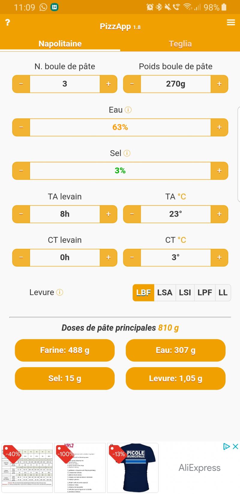

Essaye l'appli PizzApp. ;)

Alors moi je partirai la dessus, mais les vrais te donneront sûrement mieux  :O
Et vire l'huile  :D
