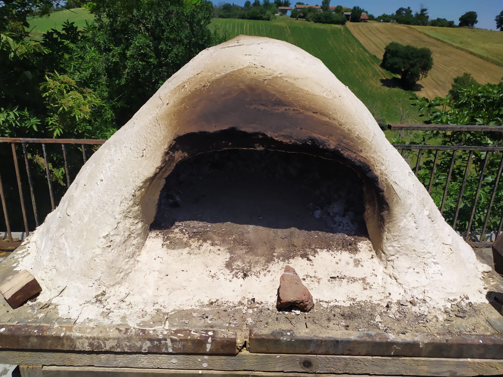

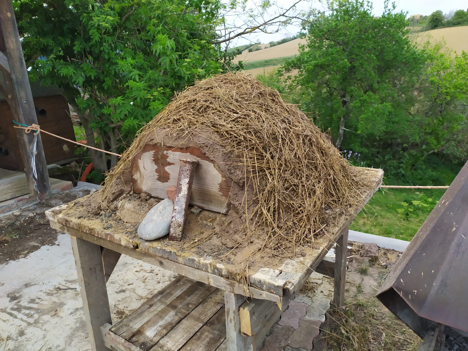

Merci pour cet intéressant topic, histoire de rajouter ma pierre, une petite review de mon four a pizza terre/paille autoconstruit
https://reho.st/self/641f3073b1c4e1d38e24818e0c7f2cb537d8f89d.jpg
J'ai utilisé de la terre du jardin, du foin (j'avais pas de paille), du sable et un peu de chaux, en suivant assez librement des tutos.

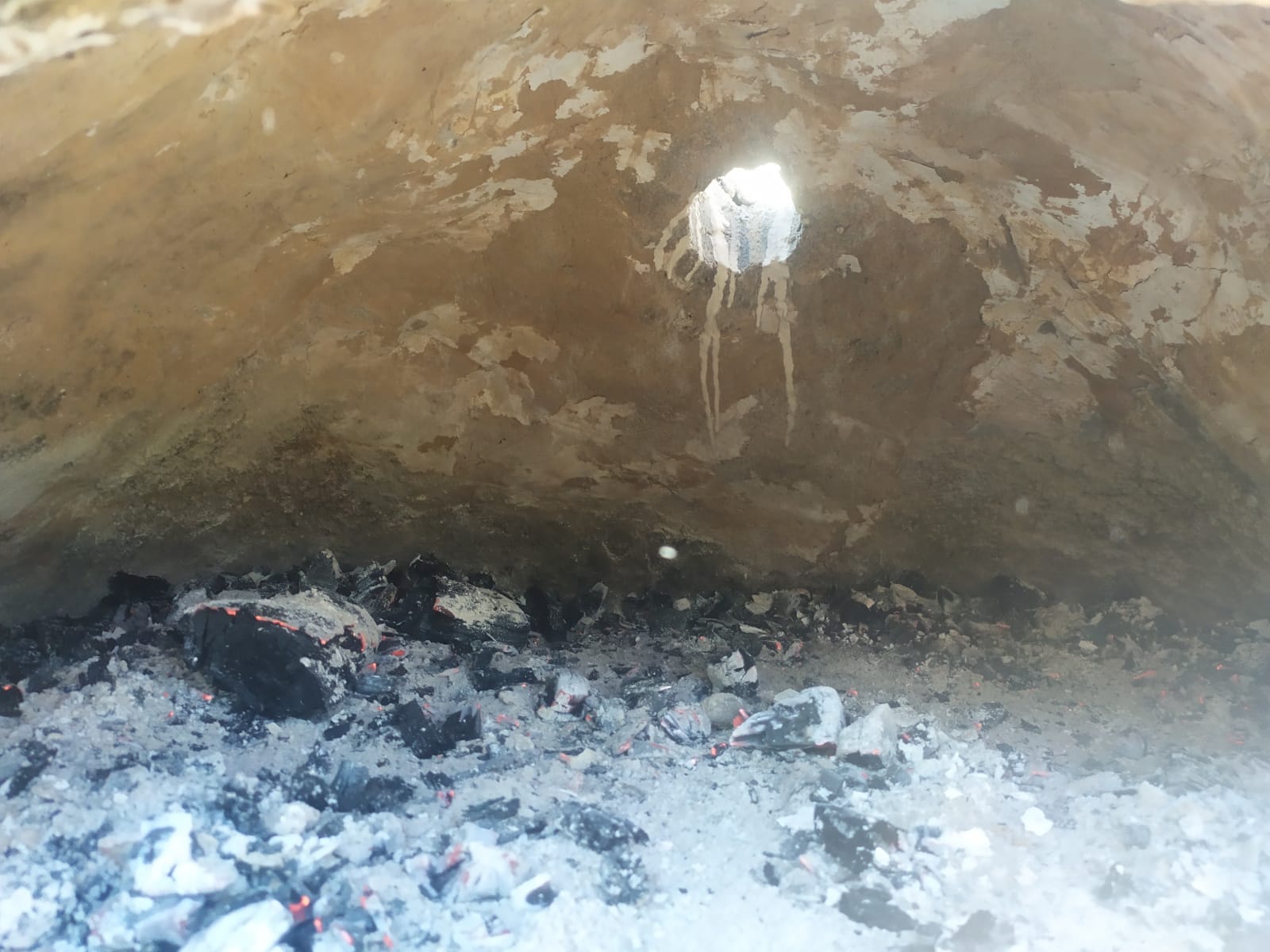

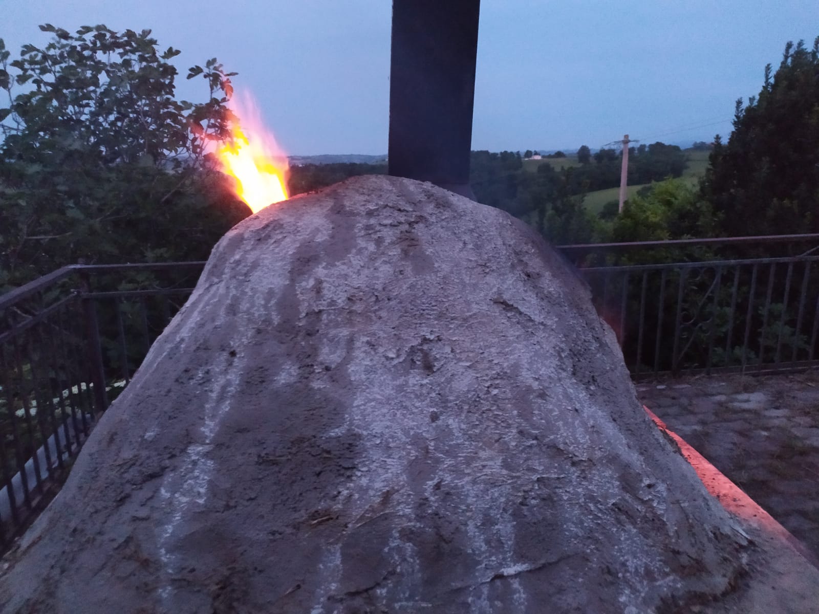

Le tirage est assez bon (tests avant couche finale)
https://reho.st/self/cb8883ff2d454648f771313f08f0cb501df612d8.jpg
Au thermomètre infrarouge, une fois le bois passé en braises, on tourne aux alentours de 500°C. Environs 1h - 1h30 de chauffe. 3h après, la température restait aux alentours de 300°c.
L'intérieur n'a pas du tout noircit, je suis  un peu surpris:

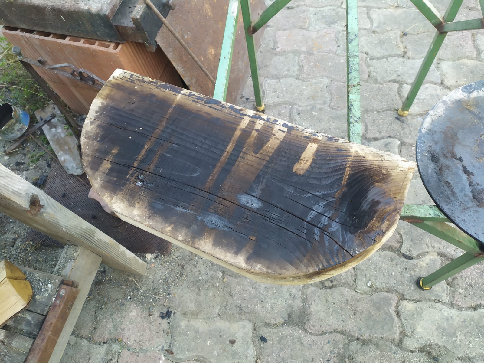

https://reho.st/self/33d3b7883d2751f3d5821845cf3d91ac17c434d0.jpg

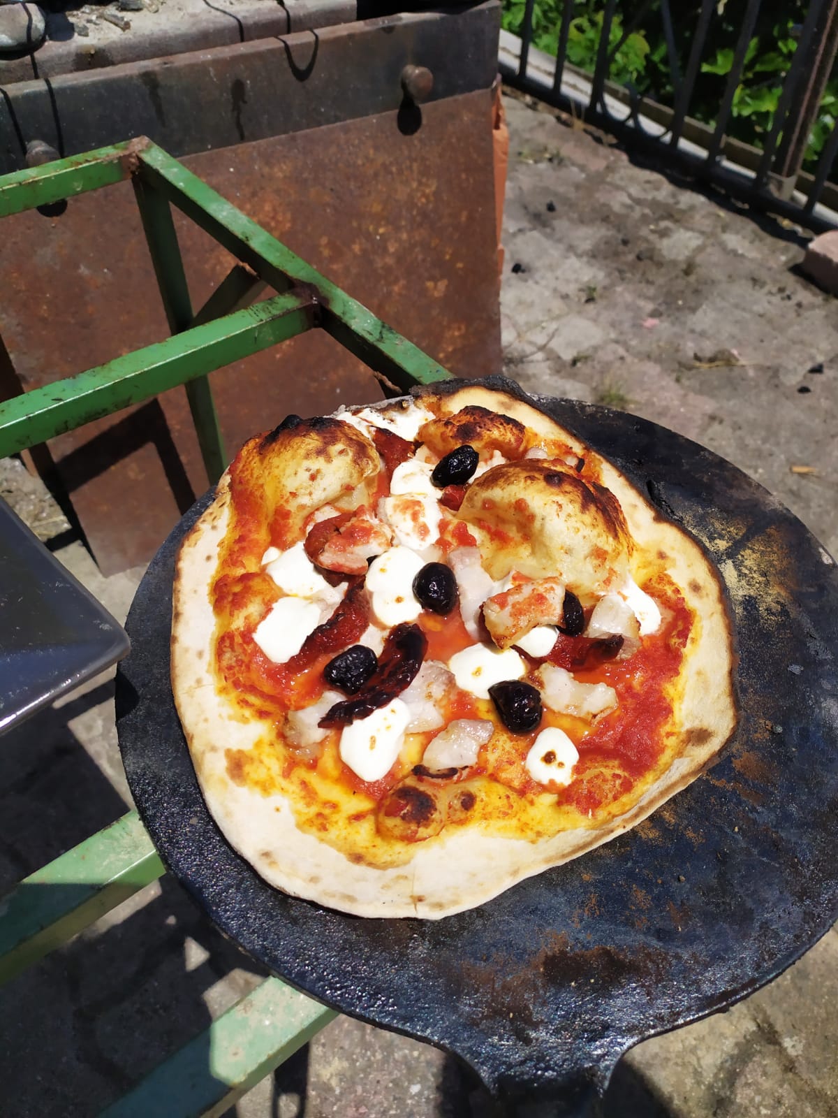

J'ai fait des patons moitié caputo/moitié farine blanche (j'avais plus de complète, je trouve que ca donne plus de gout) avec de la levure boulangère; 5h a température ambiante, 3 jours au frigo.
J'utilise en attendant de trouver une plus grande plaque en fonte, une crépiere pour la cuisson. Ca marche pas trop mal, mais un chouilla trop petit (36cm)
https://reho.st/self/f74f1334387d5f5916a8c998a1e06ee7be0f6cd7.jpg
Durée de cuisson: entre 1m30 et 3m, selon les braises (j'ai mis un coup de souflette au bout d'un moment pour raviver les braises).
Les pizzas étaient assez chouettes de l'avis général, chacun a pu façonner la sienne (on était 8)
Le four a légèrement fendu suite a cela (surtout la derniere couche de finition qui était pas super sèche, un jour je serai patient, mais il suffira de rajouter une couche en fin de saison et il sera bon pour l'année prochaine.

La porte en bois survit, mais je me demande si une couche de blindage ne serait pas judicieux pour augmenter sa durée de vie:

Par contre c'est moche, sauf si tu comptais avoir une maquette du vésuve dans le jardin  :o
