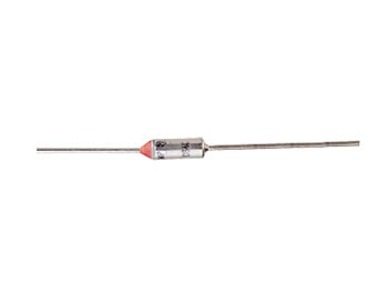

L'autre avantage de la 1650w: tu peux augmenter la puissance pendant le préchauffage.
La 1ère fois que je l'ai branché sans le régulateur (à vide bien sur), le four a fumé noir, ça puait. Le chrome de la coupole interne s'est volatilisé (sublimé ?)...
Maintenant faut voir si d'autres l'ont monté sur le Délizia sans tout ce bricolage ?

C'était un Delizia sur lequel j'avais passé la résistance du bas en haut. Maintenant je l'es ai viré et remplacé par la Coera.
Entre les 2, la Coera donne de meilleurs résultats, elle est beaucoup plus grande et irradie bien le bord du cornicione, sans mettre de réflecteur alu.
Avec l'autre, le diamètre étant plus petit, le réflecteur est obligatoire, mais elle va bien aussi.
Je l'utilise très peu pour une autre raison: elle a la fâcheuse tendance à faire sauter les plombs, en général à la fin, après la pyrolise, quand j’éteins le four, ça saute  [:corriollan]

Pour l'instant j'ai placé la résistance du bas en haut (double résistance en haut). Ca fonctionne, mais au bout d'un certains temps de chauffe, les plombs sautent aussi. J'ai tout démonté, rien n'a fondu. Je rebranche à froid ça marche, à chaud, ça ressaute  :fou:

Ah tiens, spé ces histoires de sautage de plombs...
Passer la résistance du bas en haut me tente bien aussi.
pourquoi ça ferait disjoncter ? il ne suffit pas de garder le même câblage du bas et de le faire passer en haut ?

rafbor a écrit :
Oui c'est ça, j'ai 2 Delizia 1600w..
T'es sûr que c'est pas un pb de puissance ? Si ton contrat EDF c'est du 6kva, suffit d'avoir l'autre four allumé + le chauffage qui s'enclenche pour que ça saute.
non, j'ai de la marge et j'ai un délesteur sur la ligne, et puis je me sers que d'un seul four.
L'autre four a la même puissance, ça saute jamais.
Ben c'est la question ! J'ai gardé le même câblage, juste déplacé la résistance. Un truc doit chauffer plus que nécessaire et faire un court-jus...
n°45160459
Mais t'as changé le coupe circuit thermique ? On parle bien d'un petit rouge n'est-ce pas ?
Edit: ça ressemble à ça. Faut le changer vers un modèle un peu plus fort.
http://www.lextronic.fr/doc/produit/img1_5743.jpg
Message édité par Docteur G le 18-03-2016 à 19:21:46

Docteur G a écrit :
Mais t'as viré le coupe circuit thermique ? On parle bien d'un petit rouge n'est-ce pas ?
Edit: ça ressemble à ça. Faut le shunter.
[:athlonsoldier] A garder pour la sécurité !
D’ailleurs il est toujours dans mon Bestron.

L'idéal est de le changer vers un modèle un peu plus costaud (celui là il pète à 180 °C de mémoire).
Et dans tous les cas il faut être super vigilant en bidouillant son petit rouge, c'est plein de plastique qui peut fondre et c'est tellement facile de l'oublier en le laissant allumé en fin de soirée... Bref il faut prendre ses précautions, clairement.
Ah, voilà peut-être l'explication. Il se trouve à quel endroit ? Et quand il coupe, ça fait quel effet ? Sautage de plomb ? Bizarre non ?
