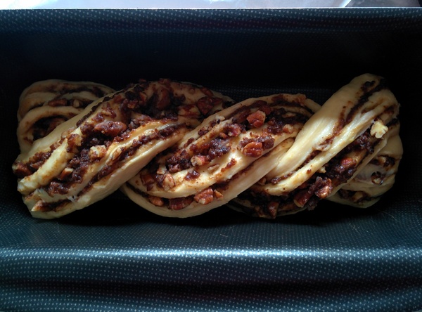

Le krantz (recette provenant de Jérusalem, le bouquin de cuisine) avant pousse et enfournement :
http://reho.st/preview/self/c95102fe2c371d6b1362b871da3912791c94e640.jpg
La recette de base se fait avec un genre de ganache au chocolat et des noix de pécan, j'ai remplacé par un mélange beurre fondu, sucre muscovado, cannelle et noix de pécan (je vous vois venir, ça n'est pas du marmitonage [:faman:1] , c'est une autre possibilité indiquée dans le bouquin).
En gros c'est une brioche parfumée aux zestes de citron, aplatie, couverte de pâte, roulée, coupée en deux et tressée.
http://reho.st/preview/self/c95102 [...] 94e640.jpg

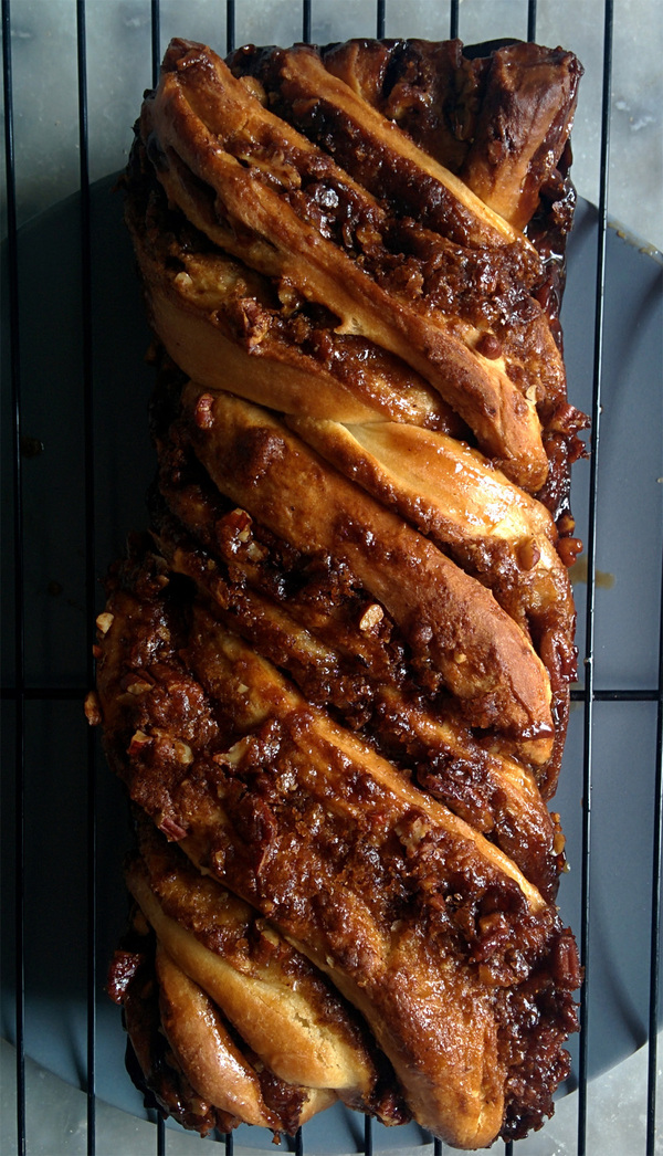

Et voilà :
http://reho.st/preview/self/3aaf3a46258b3e0fdf9db0fc79648480d988ad85.jpg
A la fin il faut arroser la brioche de sirop de sucre : je l'ai fait directement dans le moule à cake, j'ai laissé 10min le krantz absorber le sirop mélangé au beurre fondu sucré qui avait été relaché lors de la cuisson et j'ai retourné le moule sur une grille. A mon avis il faut laisser refroidir quelques temps avant de découper car la brioche a l'air assez fragile (à cause des découpages).
Simple et assez rapide à faire en tout cas, si c'est bon je referais.

Posté le 17-11-2013 à 12:44:06  profilanswer
Je ne sais pas si c'est trop cuit : le sucre muscovado est bien foncé. Ca a légèrement caramélisé sous la brioche à certains endroits mais le dessus n'est pas brûlé ou caramélisé. Si je trouve ça trop cuit, je testerai moins de cuisson avec le suivant (oui il y en a un deuxième :o).

Posté le 17-11-2013 à 12:44:29  profilanswer
Très beau, un chouilla trop cuit à mon goût aussi....(ça se voit en bout de brioche), c'est plutôt croquant ou bien c'est moelleux ??

Posté le 17-11-2013 à 12:52:32  profilanswer
En bouche c'est fabuleux : moelleux, gras, sucré, avec les arômes de la cannelle et du citron, le croquant des noix de pécan  [:cerveau discobeck]
ça a l'air top ! Pour la cuisson à part le p'tit bout du haut le reste a l'air au poil, ça doit être génial au petit déj un truc pareil...
