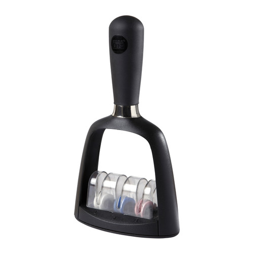

daneel12
Posté le 29-12-2014 à 09:45:02  profilanswer
Bonjour !
Message d'un lecteur assidu, mais posteur très très rare sur le forum :hello:
Depuis un peu plus de deux ans, j'ai commencé à m'équiper : un couteau de chef 20cm, plusieurs petits office. Contrairement à vos conseils, je suis resté sur les formes et matériaux européens. J'ai deux Zwilling en inox "Friodur", et une flopée de petits couteaux d'office Victorinox.
Pour l'affutage, j'ai un peu de tout :D
http://www.knivesandtools.fr/productimages/photogallery/photos/naniwa-combination-stone-1000-3000-nacs-510-430-d1.jpg
http://cdn.protoolreviews.com/wp-content/uploads/ptr/1272.jpg
http://www.ikea.com/fr/fr/images/products/ikea-gnistra-aiguiseur-noir__0097079_PE237281_S4.JPG
Pas de fusil !  :bounce:
Mes remarques sur ces trois systèmes, et ensuite quelques questions :
  • La pierre à aiguiser, c'est pas mal de logistique pour l'installer. Ca améliore le tranchant, mais rien de miraculeux. Pour donner un repère, J'ai du mal à couper une feuille de papier sans la déchirer. Dur, dur d'acquérir la technique...  :pfff:
  • Le système Lansky, c'est aussi de la logistique. Par contre, après avoir tout installé ça va vite, et c'est super efficace. Utilisation tous les 6 mois environ, ainsi que sur les couteaux de belle-maman.
  • Le système Ikea, c'est finalement le plus pratique pour une utilisation régulière. J'ai l'impression de l'utiliser un peu comme un fusil. Deux-trois aller-retour sur la roulette la plus fine juste avant de faire la cuisine donne l'impression de commencer avec un couteau très bien aiguisé.
Mes questions :
  • J'ai l'impression d'avoir un geste correct avec la pierre, mais elle n'est juste pas du tout agressive. Si je ne travaille qu'une petite partie du couteau, j'ai du mal à détecter à l'oeil ou au doigt sur quelle partie je me suis concentré. Pour faire une analogie : j'ai l'impression de frotter mon couteau sur un pain de savon  :(   Elle est en tout cas BEAUCOUP MOINS agressive que le système Lansky.    J'en suis à envisager d'acheter une autre pierre  (http://www.knivesandtools.fr/fr/pt [...] 0-5000.htm). Ai-je tort et faut-il persévérer dans l'apprentissage du geste ?  :jap:  Ou l'utilisation de la pierre Eden pourra-t-elle m'aider à travailler plus facilement le tranchant de mes couteaux ? N'hésitez pas hein, il me faut des gens pour dire que je fais une bêtise en achetant un quatrième ustensile pour aiguiser  :o
  • Après affutage tous les 6 mois à la pierre ou au Lansky, que pensez vous de l'"entretien régulier" avec le système Ikea ? A éviter / à faire autant que je veux ?
Paul

La truc ikea ce n'est pas étonnant que ça fonctionnement bien, mais ça a deux défauts. Le premier c'est l'angle qui est fixe, surement dans les 40° et l'autre c'est que pour la pointe du couteau c'est pas terrible.
Message édité par abadon302 le 29-12-2014 à 12:13:45

le système d'affutage Ikea, ainsi que les systèmes analogues sont à éviter à tout prix.
Un entretien tous les 6 mois, je trouve que ça fait pas beaucoup, mais tout dépend de la fréquence d'utilisation des couteaux.
Pour moi je dirais au moins une fois par mois, voire deux fois.

n°40516513

Bon, entre hier et aujourd'hui j'ai refait quelques essais d’affûtage.
Conclusion : J'ai progressé ! J'atteins le tranchant rasoir !
Mes observations au passage :
  • Mon principal problème était le temps passé et la pression utilisée pour l'affûtage. J'essayais d'affûter à un angle beaucoup plus serré que l'angle existant. Avec ma pierre "de finition", je ne faisais que limer le bord du couteau, sans jamais arriver au tranchant -> d'où mes mauvais résultats jusque là ! Après 45mn d'affûtage sur la pierre 1000 et en appuyant plus fort, j'ai maintenant obtenu un tranchant correct !
  • Après avoir obtenu un résultat correct, j'ai voulu faire un essai pour comparer avec le système IKEA. Couteau affûté au grain 3000 + marqueur sur la lame + quelques passages très légers sur la roulette la plus fine.
Observations :
- C'est bien sur le fil que les traces de marqueur disparaissent.
- Le marqueur n'est effacé que d'un seul côté du couteau.
- Angle mesuré sur le système IKEA : 40° (bravo Abadon !)
- Les rayures laissées par les roulettes sont "énormes" en comparaison avec la pierre !
Conclusion pour moi :
  • Le système Ikea était satisfaisant tant que je ne voulais pas utiliser les pierres. Maintenant que je veux aller un peu plus loin, il n'approchera plus mes couteaux  :non:
  • Je viens de commander une pierre Eden 250/800 pour pouvoir dégrossir plus facilement les prochains couteaux à aiguiser.
Pfffff, comment je vais faire maintenant pour redonner un peu de tranchant supplémentaire juste avant de cuisiner ? Va-t-il falloir que j'aille sur les aciers plus durs dont vous parlez tout le temps dans ce topic ?  :p
Que pensez-vous des Lansky crock stick ?
