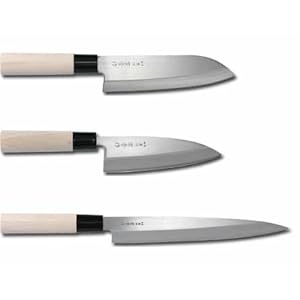

Salut,
J'ai déjà passé commande pour ça :
http://ecx.images-amazon.com/images/I/31sPXimhsEL._SL500_AA300_.jpg
A 90€ sur Amazon. Pour une utilisation occasionnelle chez moi je pense que que c'est un bon début non ?!
Pour la pierre c'est vraiment utile dès le début ? Si oui quelle type de pierre svp ?

Sanji-San> Ce n'est que mon avis , perso j'ai eu un office haiku (tout court /pas home) et c'est pas fameux , ok c'est bien ca fait tres japonais ca tient a peut pret (54°hrc) mais sur des biseaux en V c'est trop mou ... c'est vraiment bof  ....
Franchement quel cuisinier meme amateur a besoin d'un couteau a pain haiku sachant que ca sera galere a aiguiser ?
le nakiri pour un débutant c'est pas vraiment top ....
le conseil que je donne a tout le monde c'est 1 santoku + 1 pierre 1000/4000 , j'ai pas de part chez koki mais il on vraiment une belle gamme ce mon avis personel mais je pense que les carbonext son le top qualitée/prix actuellement !

Il y a Haïku et (immitation d') Haïku, ils n'ont pas la même dureté.
Pour l'utilisation professionnelle en cuisine, je peux l'ouvrir.
1) car j'en ai utilisé,
2) car j'ai des collègues qui en utilisent encore tout les jours.
le problème pour moi en utilisation professionnelle, c'est le démanchage et les contraintes HACCP/hygiène.
Là, tout les contrôleurs n'ont pas le même avis, mais pour moi cela a été niet, interdit de les utiliser. Je les ai offert 1 par 1 aux meilleurs de mes apprentis, lorqu'ils partaient pour poursuivre leur route.
Ce sont des couteaux simples et ils sont meilleurs que de nombreux couteaux d'ici, surtout en rapport qualité prix.
Pour démarrer, je n'ai rien contre, au contraire.
Pour moi, j'ai dû m'adapter aux contraintes HACCP.
Donc manche européen et lame japonaise(Misono, Kagayaki, Masahiro).
Pas de damas, ni de carbone, car je travaille beaucoup les produits acidulés et je n'ai pas toujours le temps de nettoyer et d'essuyer mon couteau lors de l'envoi. En plus l'ambiance est souvent humide (fours vapeurs) donc le niveau d'hygrométrie de la cuisine est faramineux. Et pour le damas c'est :  un, plus lourd, et de deux, plus attirant pour les indélicats.
Je ne donnerai pas d'avis sur le VG10, j'en ai qu'un Kayagaki et je le trouvais trop léger en main, donc je l'utilisais peu (je commence à l'utiliser plus souvent et avec des bonnes pierres l'affutage va bien) Mais les shun sont en VG10 et ce ne sont pas des couteaux de m.... et si il n'était pas si cher, je m'en prendrais bien quelques uns.
Même si, Je commence à avoir suffisament de couteau pour qu'un achat ne soit plus dictée que par le plaisir et non par les contraintes...
Je regarde le rapport qualité/prix/plaisir
Pour les types de couteaux, je travaille beaucoup les légumes frais et j'adore le nakiri, c'est un couteau parfait pour moi.
Par contre sur la photo , on voit un Santoku, un petit Deba et un yanagiba (je crois, un Yanagiba est simple bevel contre double bevel pour le sujihiki).
Personnellement, j'attends la baisse des cours du Yen pour acheter un Usuba et un Yanagiba Kiritsuke chez Watanabe, en White ou en Blue. J'hésite encore, chacun de ces aciers ayant ses avantages.
Les aciers très durs c'est bien, mais c'est plus chiant à affuter. Le ZDP189 est splendide mais quelle plaie l'affutage. Mais je tiens à préciser que si dans la gamme Miyabi on trouvait un Yanagiba ou un sujihiki 300, je l'aurais déjà acheté, car la finition et l'équilibre de cette gamme est pour moi une vrai perfection.
Pour les couteaux dentés, je vous renvoi au post très long que j'ai fait sur ceux-ci
et je rappelle que si je suis contre l'emploi systématique pour tout et n'importe quoi. Je suis aussi pour leur utilisation dès que l'on a du pain, une pâte cuite (brisée, feuilletée, sablée, génoise etc.) à trancher.
Message édité par lolo el loco le 29-08-2012 à 16:42:52
