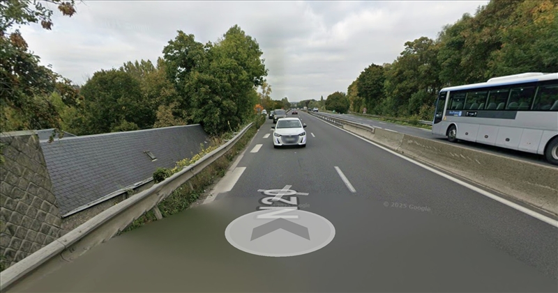

Vu que beaucoup prennent leurs cas pour une généralité :
Voie d'insertion à quelques kilomètres de chez moi :
juste avant cette insertion, il y a un virage assez serré qu'on prend généralement à 20/30km/h...
et tu déboule juste derrière avec ça :
https://rehost.diberie.com/Picture/Get/r/475415
tu as quelques mètres pour faire tes contrôles (impossible avant car en montée, du n'a pas vue sur l'axe) et t'insérer sur un axe à 90km/h où des véhicules (et surtout des poids lourds) arrivent pleine balles.
les véhicules se déportent à gauche pour faciliter l'insertion quand ils le peuvent, c'est à dire très rarement car bien souvent, les deux voies sont prises.
sans compter certains qui même voie de gauche libre, ne se déportent pas...
du coup, il arrive souvent que tu finisse à l'arrêt sur la voie d'insertion.
certains forcent : le nombre de gros freinages de voitures/camion que j'ai vu qui passent de 90km/h à 30...pour éviter Albert qui s'insère avec sa 108.
une fois, en moto, j'étais voie de gauche, sur ma droite, une voiture à mis un coup de volant sur ma voie manquant de peu de me foutre au tas pour éviter un mec qui s'insérait.
et qu'on ne parle pas d'anticipation sur l'axe principal car l'insertion, tu l'a vois qu'au dernier moment.
Pour avoir expérimenter avec tout type de véhicule cette insertion, pour être serein, il te faut des chevaux sous le capot.
Et c'est sans compter le confort que les chevaux apportent :
 - les cotes où t'es obliger de tomber 1 ou 2 rapports pour rester à vitesse stable
- les dépassements sur nationale/départementales où Robert devant fait du yoyo sans aucunes raisons avec sa pédale entre 60 et 90 (sur 10km commence à fatiguer...) et vu la circu en face, tu n'a pas d'autres choix que de suivre car tu n'a pas assez de puissance pour dépasser proprement entre 2 passages (et quand tu peux, il faut tomber 2 rapports et accélérer comme un porc).
en moto, même schéma, j'ai roulé un peu moins de 2 ans en 125cm3.
beaucoup diront que "c'est suffisant" pour rouler.
le nombre de situations à risques que j'ai rencontré par manque de puissance (et sans excès de vitesse...).
je suis bien plus à l'aise sur un gros cube...
et pour un même trajet, je suis passer de 3,1L/100 à....3,9L.

Bah les voies d’insertion ont à 99% des cédez le passage. Mais je crois que ce panneau est invisible…
Si la insertion est dangereuse, ça reste à celui qui s’insère de faire attention :o

c'est exact, mais amuses toi à passer de 0 à 90km/h sur cet axe avec son trafic à certaines heures avec une Aygo de 69ch, et on en reparle.  :jap:

Ou tu mets les watts et tu t'inseres comme papa dans maman. Y a celui qui est obligé d'attendre 5 minutes qu'il ait l'écart suffisant entre deux charrettes, pour s'insérer, et y a celui qui a un moteur et un accélérateur, et qui sait s'en servir pour passer de 0 à 90 sans gêner personne et sans y passer la journée.

Tu feras attention tu es à contre sens.
