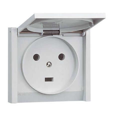

bernardo56 a écrit :
Pour la rallonge, pas d'enrouleur. Pour le minuteur, j'ai achete un truc digital pas trop mal a 20 balles a brico leclerc, j'aurais pu prendre un truc a - de 10 balles on va dire, bon c'est pas signe de qualite non plus. Je vais verifier la marque du minuteur
Edit: bon ca a l'air d'aller, j'ai fait attention quand j'ai achete. Le minuteur est en 16A/3680w (marque sentinel), la rallonge est aussi en 16A (je lis aussi 3G1.5mm au carre sur la rallonge aussi donc c'est plutot epais). LE minuteur n'est aps connecte directe sur la prise secteur, il ya une multiprise Legrand (pas avec un cable, c'est une murale 3 prises en 16A/3680w: https://www.manomano.fr/p/bloc-mult [...] 51057077). J'ai touche un peu partout, ca fait deja 3 heures que la voiture charge et je detecte pas de chaleur aigue, un poil tiede au niveau du minuteur (derriere la partie ecran digital) et de la prise secteur mais vraiment pas inquietant je pense. Le maillon faible serait plutot la prise secteur possiblement, comment peut-on savoir l'amperage de cette prise ?
Vous parlez d'instal facile de prise renforcee, est que le cable electrique qui nourrit ma prise classsique est en 16A minimum ? est ce que j'ai juste a changer la prise et l'installer sur le meme cable electrique qui vient du panneau ou alors il faut modifier quelque chose au niveau du panneau electrique ?
Une rallonge capable de tirer du 16A en continu (et pas sur une grande longueur), c’est du 3G2,5 qu’il faut.
Là, avec du 3G1,5 faut pas dépasser 10A !
Idem ton bloc mural : c’est à bannir !! (Surtout pour charger une voiture)
C’est lui qui foutra le feu en premier.
Si t’as un disjoncteur 16A, y a des chance que ce soit câblé en 2,5mm2 derrière donc tu le changes par un 20A et tu peux mettre une greenup au bout (à condition que ce disjoncteur ne sert qu’à cette prise)

bernardo a écrit :
Tu sais, l'électricité, y'a des normes à respecter pour pas foutre le feu  :D Pour une prise renforcée, c'est très précis : ligne dédiée (que cette prise derrière la protection du tableau, rien d'autre), fil en 2.5mm2 si pas trop de longueur (voir les abaques) ou plus gros, inter différentiel type A ou F ET disjoncteur 20A OU disjoncteur différentiel 20A (un seul appareil fais les 2).Le contacteur ou programmateur doit pouvoir supporter 16A en continu pendant des heures (ça chauffe), autant dire que le truc acheté pour programmer l'allumage du sapin de Noël n'est pas fait pour ça  [:franceurop-detresse]
C'est un peu plus que pour programmer l'allumage du sapin de noel tout de meme  :D
https://www.scs-sentinel.com/prise+ [...] QTEALw_wcB
Bon effectivement, 16A c'est charge maxi donc en continu ca doit pas le faire
OK merci pour les precieuses infos. Je vais demonter le panneau electrique et essayer de voir c'est quoi le cable derriere. et si c'est du 2,5 alors je vais changer le disjoncteur pour 1 en 20A et mettre une prise renforcee. Il va falloir que je me trouve un programmateur aussi et une rallonge plus costaud

Je viens de verifier et effectivement, ya ecrit en haut du CRO: in = 16A. Donc ca serait un 16A. Mais comment fait il pour automatiquement se mettre en 8 A quand la rallong et le minuteur sont en 16A ? Comment peut-il detecter que ma prise electrique est en 8 A (ce dont je ne suis toujours pas sur en fait, je vais essayer de comprendre ou est brancher cette prise electrique sur mon tableau ce matin) ?
C'est le fameux "petit aimant".
Legrand a développé dans son coin, et soigneusement breveté ( "La technologie GREEN’UP SYSTEM et le brevet exclusif Legrand apportent aux véhicules... " https://www.legrand.fr/pro/solution [...] individuel ), un système qui permet à un CRO de savoir si la prise sur laquelle on le branche est renforcée ou non: un petit aimant dans le fond de la prise.
Pour être compatible, le CRO doit avoir dans sa fiche un petit ILS qui se ferme en présence dudit aimant. Si il y a aimant, le CRO compatible passe en 16A, si il y a pas, le CRO compatible estime que c'est une prise ordinaire et passe en 8A.
Donc pour que ça fonctionne en mode tout automatique il faut:
- une prise fabriquée en respectant le brevet Legrand avec un aimant dans le fond du boitier;
- un CRO fabriquée en respectant le brevet Legrand avec un ILS dans la fiche.
C'est d'ailleurs pour ça que ça ne deviendra jamais une norme obligatoire: c'est breveté à mort et au delà et aux dernières nouvelles Legrand n'a pas l'intention de faire passer son brevet dans le domaine public... Résultat:
- les prises renforcées Green'up sont fabriquées par Legrand et ont le petit aimant,
- les prises renforcées Haeger payent leur dîme à Legrand et ont le petit aimant,
- les prises renforcées Schneider ne payent PAS leur dîme à Legrand et n'ont PAS le petit aimant,
- aucun autre fabricant ne fait de prises renforcées vu que c'est un phénomène franco-franchouillard lié à l'obsession de la NF15-100 pour les éclipses et que le reste du monde met une prise industrielle P17 16A ou 32A quand il a besoin de puissance, il y a pas d'éclipses mais c'est bien moins cher et bien plus sûr question "capacité à transporter des ampères sans cramer".
Si vous avez un CRO compatible brevet Legrand, ce qui concerne ceux fournis par Renault et PSA (je vous ai dit que c'était un truc franco-franchouillard?), installer une prise Legrand ou Haeger permettra de charger en 16A, la fiche reconnaîtra l’aimant de la prise et dira au boitier de passer en mode "à donf'".
Si vous avez un CRO qui peut dépasser 8A en ajustant sa puissance à la main (les chinois, les Tesla, ...), faut être responsable et le limiter à 8A sur prise ordinaire, tandis que si vous installez une prise renforcée Legrand, Haeger ou Schneider, vous pourrez commuter votre CRO en 13 ou 16A et dormir tranquille.
Comment on installe une prise renforcée? Sur une ligne dédiée: un câble qui part directement du tableau à la brise et ne dessert aucun autre appareillage. En achetant une prise renforcée (oui, putain, c'est cher pour ce que c'est!), un disjoncteur 20A, et très certainement suivant la config du tableau un interrupteur différentiel 20A, et du câble de la section adaptée à la distance entre le tableau et la prise. https://www.schema-electrique.net/s [...] bleau.html
Une fois les achats faits, il n'y a plus qu'à monter le tout!
Donc un disjoncteur differentiel tel que celui la ?
https://www.leroymerlin.fr/produits [...] 60488.html
Quand je regarde les prix en ligne, ca va du simple au quadruple  :ouch: Pourquoi ?
Mon plus gros probleme va etre l'horloge, je me demande si je devrais pas acheter un disjoncteur differentiel avec horloge directement sur le panneau electrique ? mais j'arrive pas a trouver ca
Parce qu'il faut un type A ou F et pas C...
Merci donc a priori, Disjoncteur classique 20A suffit ou alors il vaut mieux un disjoncteur differentiel comme le preconise Bernardo ?
Et quid de la rallonge ? Empeche t-elle au CRO de determiner si la prise secteur est renforcee ou pas ?
I don't need health care, I have Jesus  [:bisounours58:3]

dje33 a écrit :
 [:zorro561:2]
C'est con parce qu'on aurait très bien pu faire une P17 "domestique" avec une protection.
Ça existe! En 20 et en 32A. Mais... c'est aussi franco-franchouillard, donc hors de prix!  [:al zheimer]
https://www.domomat.com/205685-large_default/prise-de-courant-20a-2pt-plexo-ip44-complet-encastre-gris.jpg
https://www.domomat.com/205685-larg [...] e-gris.jpg
On doit être le seul pays avec l'histoire des obturateurs...
