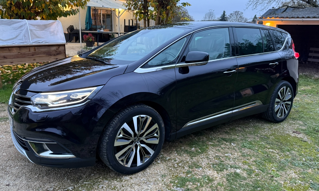

ibagni_fr a écrit :
Question pour un ESPACE 5 IP 2.0 DCI de 2020 (:D oui il est enfin à la maison :D)
Dessus, j'ai le easy link, avec une cartographie datée.... est ce que ça peut se metrte à jour via le tool connect et les frais ? (79€/an ou 149€/3ans)
par un moyen controversé ?
Pour la cartographie, ya des mises à jours qui se vendent sur ebay pour 39€, ca te donne même la version r-link (pour moi) compatible.
Ca existe peut-être aussi pour le easy-link?

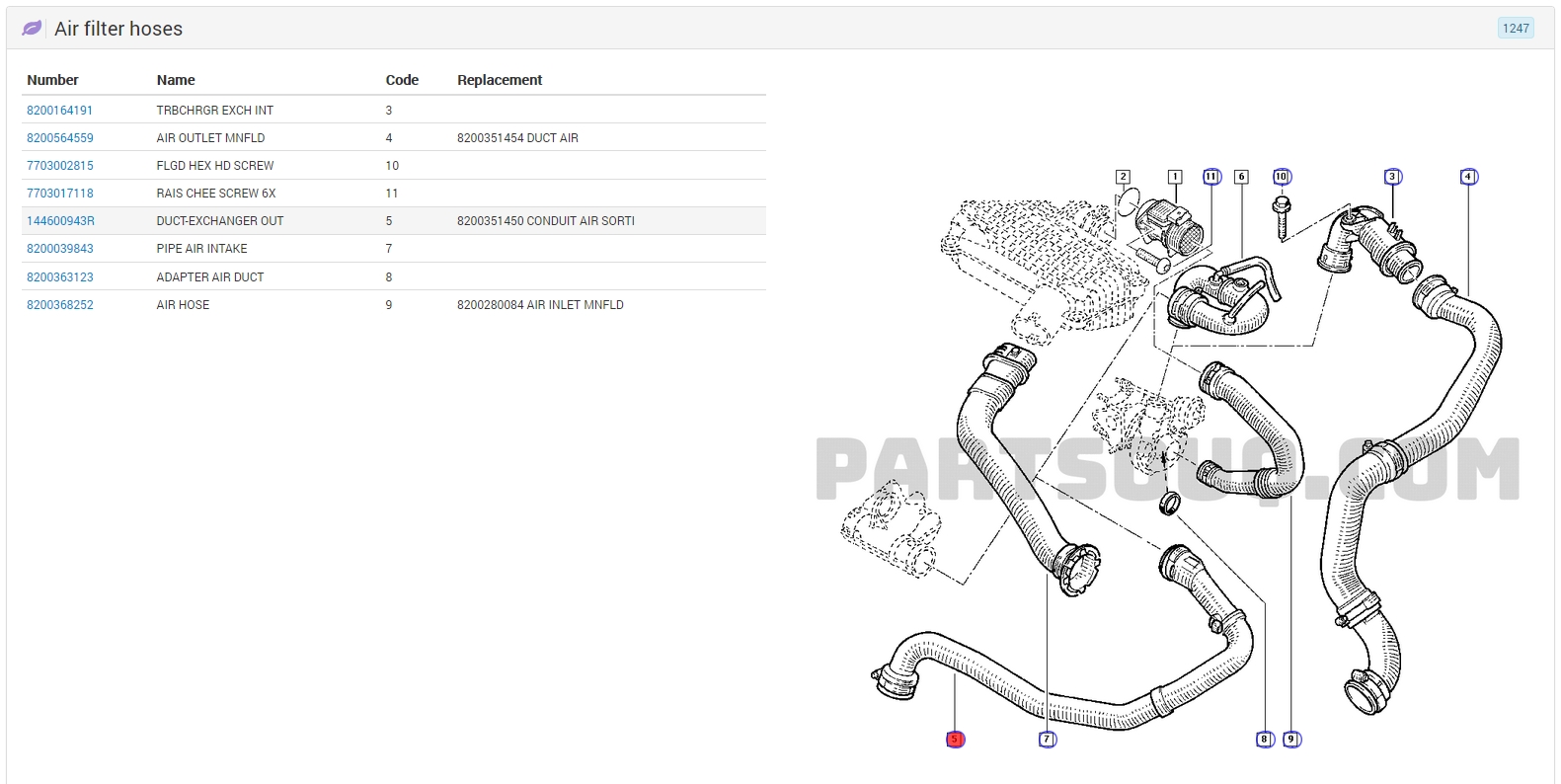

thepilot64 a écrit :
Hello all !
J'ai une clio 2 DCI qui fonctionne très bien, jusqu'a ce que je casse une durite de Turbo.
La pièce OEM 8200351450 est introuvable sur cette planète !
Avez vous une idée de ou appeler ?
Merci pour tt conseil !
T'as regardé s'il y avait pas une ref qui l'a remplacé ? C'est quelle puissance et année ta Clio ?
n°71923137
thepilot64
Posté le 20-11-2024 à 22:52:40  profilanswer
il y a plein de durite semblable, mais je ne sais pas si on peut les swap.
C'est une DCI 2004 1.5 80 ou 82 chx je ne sais pas.
C'est la durite qui va de l'échangeur (côté gauche), passe la baie moteur, remonte vers le conducteur et se plug directement côté admission/vanne EGR
Sur ma durite : La pièce OEM 8200351450
Message édité par thepilot64 le 20-11-2024 à 22:58:24
n°71923260
Fouge
Posté le 20-11-2024 à 23:39:24  profilanswer
Pièce #5, référencée aussi sous 144600943R :
https://rehost.diberie.com/Picture/Get/f/329763
Sur ce site, la pièce donne des ref alternatives : https://autopieces360.fr/tuyau-d-ai [...] 43870.html
C'est bizarre quand même, c'est une caisse très répandue, on pourrait s'attendre à trouver facilement de la pièce, surtout à la casse [:silentt]
Message édité par Fouge le 20-11-2024 à 23:44:37

J'ai ceci du coup :
8200 351450
8200 289583
8200 163754
Nouvelle réf donné par un garage renault : 144600943R
Message édité par thepilot64 le 21-11-2024 à 10:21:21
n°71924578
Fouge
Posté le 21-11-2024 à 10:30:56  profilanswer
Merci beaucoup, cela élargit mes pistes, mais toujours rien sur le net :D
A croire que je suis le seul encore en vie avec cette voiture !
J'ai ceci du coup :
8200 351450
8200 289583
8200 163754
C'est la ref du schéma que j'ai mis plus haut ;)
T'as d'autre sites qui confirment ces multiples références :
https://www.all4renault.com/product [...] tercooler/
https://www.pttavm.com/clio-2-turbo [...] p-50925668
Vu que ça semble introuvable en France, t'as essayé l'étranger notamment les sites qui regroupent tout un tas de casses européennes ? Genre Ovoko, Opisto...

Bien sûr et la marmotte et le papier d'alu... Vu comment les gens sont procéduriers aujourd'hui, je comprends totalement qu'absolument personne ne prenne le risque de gérer ce genre de conneries.
Pour une durite de turbo t'appelles un collègue qui n'a pas deux mains gauches en mécanique et tu lui payes un pack, c'est tout...
Moi c'est le soucis de la trouver :o
Ce week end ça va être pattex et colle en tout genre ahah  [:tinostar]
