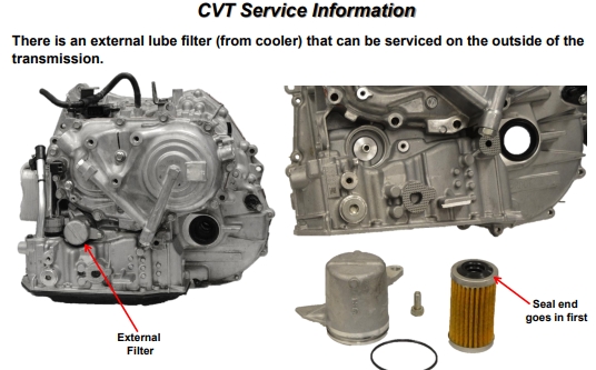

C'est quoi la référence de la CVT ?
Car sur la JF015E par exemple, il y a aussi un filtre à l'extérieur.
Apparemment, il filtre l'huile après l'échangeur. (réchauffeur/refroidisseur)
https://rehost.diberie.com/Picture/Get/f/71199
Message édité par Profil supprimé le 04-05-2022 à 21:09:05

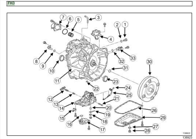

Y’a en plus de la crépine un filtre à huile  [:clooney45]
https://img3.super-h.fr/images/2022/05/04/snapshot_823564440d616f1c39b1cb7a3.jpg
Message édité par helmuth le 04-05-2022 à 21:21:55

Je confirme :o En 5 sur le schéma :
https://rehost.diberie.com/Picture/Get/r/71201
Message édité par nniv le 04-05-2022 à 21:25:25
