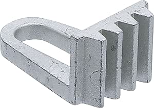

manisque a écrit :
Exact, la pompe à eau est sur la distrib sur ton moulin, ça a changé au début des années 2000 :jap:.
Le truc en haut de la couroie d'accessoires est la pompe de direction assistée :jap:. C'est d'ailleurs surprenant que la tienne ne soit pas pleine de cambouis :D.
Ok, ce qui explique les choses contradictoires que j'ai pu lire à ce niveau :jap:
J'aurais dû m'en douter, avec la grosse durite qui en sortait [:spamafoote]
En dehors de la zone autour de la fuite sur la durite (la photo date de la "réparation", j'avais nettoyé à ce moment-là), le moteur est propre oui. Si j'en crois le contrôleur technique qui l'a passé l'an dernier, "c'est assez rare d'en voir (des Laguna) dans un aussi bon état" ... pour ne pas le citer. Il l'avait trouvé particulièrement saine : pas de rouille et état général plutôt bon, si ce n'est le par-choc arrière un peu abîmé, et quelques pocs (donc davantage esthétique) ...
manisque a écrit :
Pas impossible, mais ça serait un souci gênant et urgent à réparer, vu que le moindre démarrage/arrêt du moulin peut potentiellement faire sauter une dent de plus jusqu'à la casse.
Au pire tu peux contrôler les points de pigeages pour être sûr.
Mais dans tous les cas, ne roule plus et change ça fissa : courroie + tous les galets et la pompe-à-eau (~100 balles avec des marques respectables).
Kit distri: 77 01 477 050
Pompe à eau: 77 01 479 114
Joint de pompe-à-eau : 82 00 317 471 (normalement fourni, sauf chez Renault)
Vis de vilebrequin : 82 00 608 653 (usage unique, normalement fournie, sauf chez Renault)
Poulie de vilebrequin : 82 00 523 072 (fournie par ton garagiste)
Regarde la section 11 du manuel MR-339-1, c'est assez vague quand ils disent de "démonter la poulie en bloquant le volant-moteur". Le manuel MR-395 dit de bloquer le volant-moteur avec un tournevis, c'est sûrement accessible par en dessous, mais il faudra une deuxième personne ou un outil comme celui-ci :
https://images-eu.ssl-images-amazon [...] 0_ML2_.jpg
Il y a un piège, ces modèles de F9Q n'ont pas l'air d'avoir de clavette pour tenir la poulie de distribution sur le vilebrequin, du coup il faut bien nettoyer/dégraisser les surfaces et faire bien attention au serrage :jap:.
Elle n'a fait que quelques kilomètres pour aller chez les mécanos samedi et mercredi. Depuis le premier diagnostic vendredi soir il y a une semaine et demi, elle n'a plus roulé. De toute façon, je n'en ai pas besoin en ce moment, je prends les TeC :o
J'ai trouvé un mécano - en fait, celui qui avait diagnostiqué la poulie damper - qui peut me faire distr' + accesoire pour un peu moins de 600€, le 21/02. C'était le plus proche en terme de date et le moins cher, et au moins c'est un mécano qui fait ça, et pas moi avec deux mains gauches. On sera fixé ce jour-là, je garde espoir que l'on puisse sauver le soldat casserole :o
A priori si il y a décalage, il y a au moins deux dents. Une première fois "je ne sais pas comment", une seconde fois sûr par ma faute (si c'est bien ça) : elle claquait déjà un peu, mais j'ai dû faire une insertion sur la rocade bordelaise sur une "bretelle" excessivement courte, donc pied planché en allant chercher "haut" dans les tours (~4000 tr/min). Et le bruit à sérieusement empiré à ce moment-là (donc au moins une dent de décalage si c'est ça), et c'est là que je me suis inquiété et ai trouvé ça "pas normal".
En tout cas pour le mécano qui a diagnostiqué ça, il y aurait deux dents de décalages aussi vu le bruit.
