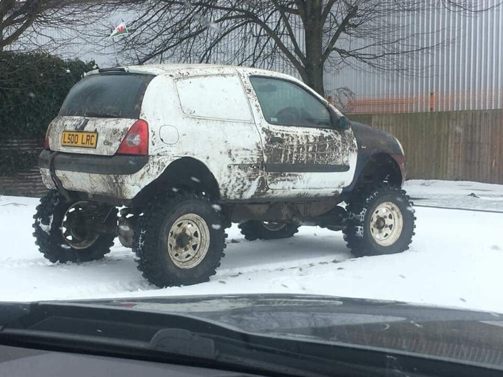

jln2
Posté le 22-10-2018 à 08:41:55  profilanswer
Pratique pour la N118 avec 2cm de neige :love:
