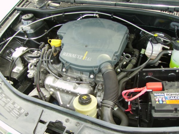

Je tente sur ce topic une petite question technique: le K4M de ma logan 1.6 MPI ne tient pas le ralenti à froid. A chaud, donc après une ou deux minutes, plus de soucis. Le voyant moteur http://reho.st/www.forum-auto.com/uploads/200511/jujuy_1133035926_autodiagnosticmoteur.jpg s'allume quelques fois, toujours à froid. J'ai changé les bougies: pas de changement. J'ai fait passer la voiture à la valise: défaut d'allumage cylindre 1 et 4. Vu que les 2 sont alimentés par la même bobine, j'ai fait changer la bobine: 200 EUR pour rien, le problème est toujours là. Vous avez d'autres idées?

Ca semble en effet être la cause suivante pour ce genre de soucis sur le net, en effet. Je regarde ca demain.

Bon, alors pour les boulets, dont je fais partie, voici comment faire la différence entre un K4M (16 soupapes) et un K7M (8 soupapes)...
Voilà un K4M:
http://reho.st/images.forum-auto.com/mesimages/125047/Pict2720.jpg
Voilà un K7M:
http://reho.st/images.forum-auto.com/mesimages/125047/Pict73.jpg
Donc correction! J'ai un K7M.
Bref, je suis allé à ma voiture, j'ai cherché le capteur de dépression (ou de pression d'admission, en fait) et... pas trouvé   :sweat:
Alors voici une photo du moteur, et il me faudrait quelques confirmations (oui, je bosse dans les moteurs depuis 2002, mais je suis ingé donc je ne mets jamais les mains dans le cambouis  :D  ):
https://i.imgur.com/qHM8huF.jpg
Les bobines ont été changées, mais il me semble qu'il manque une vis (flèche bleue). A priori, il n'y a pas de taraudage dans la culasse quand on regarde dedans avec une lampe de poche: quelqu'un d'autre peut confirmer?
Pour accéder au filtre à air, il me faut retirer les clips & vis indiqués par les flèches rouges, non?
Pour sortir la boite à air complète et accéder au boitier papillon, il faut retirer les vis indiquées par les flèches vertes: 2 à l'avant et deux plaquées derrière et invisibles sur cette photo. Peut-on commencer par ca directement, sans démonter les flèches rouges / le filtre à air?
Le capteur PMH, c'est bien le capteur indiqué en bas par la flèche jaune?
Merci!  :hello:

Si le capteur n'est pas sur l'admi, il est relié à celle-ci via une durite.
C'est souvent la durite qui est fissurée (ou rongée).
http://reho.st/self/6aad4120ace4d21400dad09c9eb91e038cad7f05.jpg
http://reho.st/self/69fffe5ce0cc65c0ef25a0537cc98d25b2ce4d80.jpg
Le capteur PMH est au-dessus de la boite.

L'implantation du moteur et du capteur sur la Logan est une autre: rien sur le tablier :/  J'ai déjà vu la photo avec le marquage en rouge sur un autre forum. Je pense qu'il faille virer la boite à air.
Discussion avec le mécano Dacia ce soir: si c'était un capteur, il n'y aurait pas de message d'erreur de la valise sur cylindre 1 et 4 mais sur tous les cylindres. Lui, il veut me faire un chiffrage pour réglage des soupapes, mais moi je ne vois pas pourquoi elles se dérègleraient lentement... Bref, affaire à suivre.
