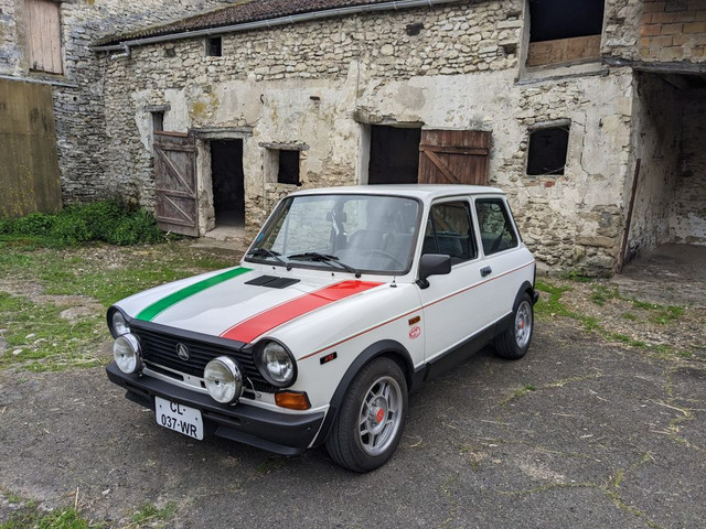

n°70570691
xinux4d
HFR spirit
Posté le 06-05-2024 à 13:38:31  profilanswer
Je n'ai pas présenté le dernier poumon arrivé à la maison.
Une Autobianchi A112 de 1982
620 Kg, presque 1l de cylindré pour 48ch.
ça n'avance pas, mais qu'est ce que c'est fun à conduire.
Faut conduire en mode on/off, ça passe à fond sur les petites routes dans un barouf d'une autre époque, bref on adore.
Acheté pour faire des rallyes de régul' et de navigation.
https://i.ibb.co/YPB60c9/1024-768-max.jpg
blog voyages/4x4  https://www.pumbaoverland.com
n°70570714
Grouchotth
Posté le 06-05-2024 à 13:41:22  profilanswer
Congrats !
Topic Vente - Mon feedback achats / ventes - Galerie HFR
n°70570765
StanCW
Parle à Monkey ...
Posté le 06-05-2024 à 13:53:04  profilanswer
J'aime bien, elle a une bouille sympa ! C'est assez rare non ? Au niveau des pièces ce sera pas un peu galère ?
n°70570790
MantaFahre​r
Blaireau exporté
Posté le 06-05-2024 à 13:56:27  profilanswer
Aragorn en PLS :o
n°70570821
Posté le 06-05-2024 à 14:01:52  answer
Cette journée. [:leamas:5]
Féloches.
Message édité par Profil supprimé le 06-05-2024 à 14:02:14
n°70571010
xinux4d
HFR spirit
Posté le 06-05-2024 à 14:27:38  profilanswer
ça va, y a un peu de tout sur lbc/ebay, quelques sites spécialisés ...
les consommables sont assez standards.
J'ai déjà un lot de pièce et on verra bien le jour où il me manquera quelque chose :)
n°70571399
EVO_Clubic
The Power Of Dreams
Posté le 06-05-2024 à 15:23:13  profilanswer
Elle déboîte !
Pas trop de soucis de corrosion là dessus ?
Championnat GT Sport
n°70571832
xinux4d
HFR spirit
Posté le 06-05-2024 à 16:21:15  profilanswer
Merci !
Sur celle ci, aucun pour le moment (ça arrivera bien un jour  [:bentley] )
