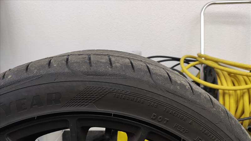

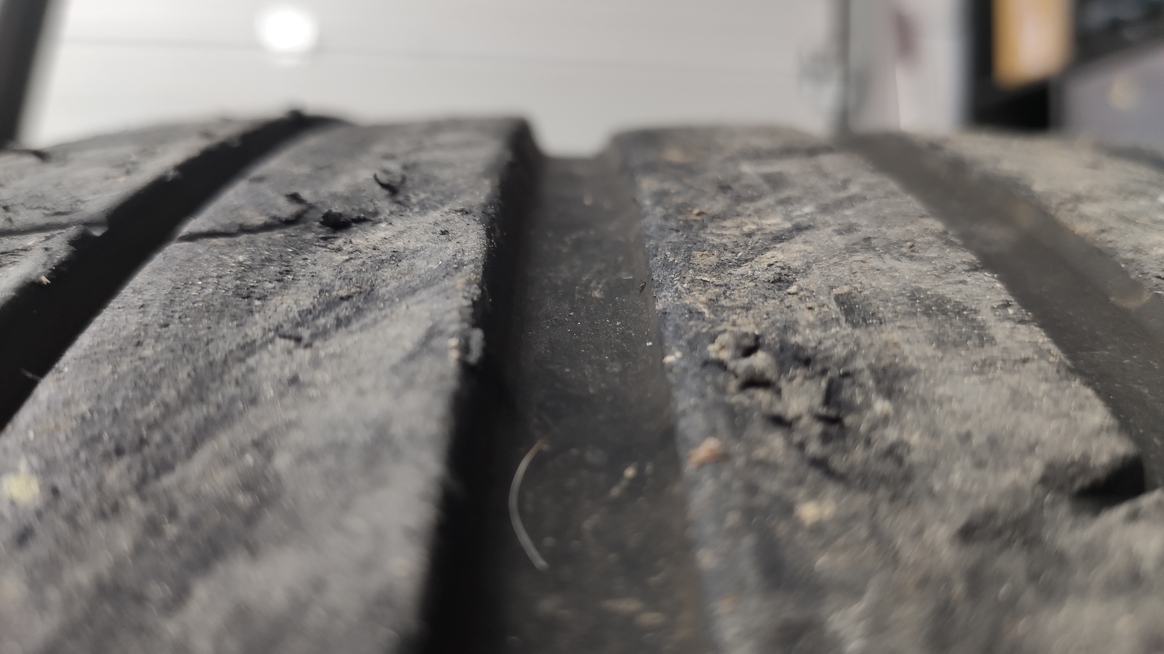

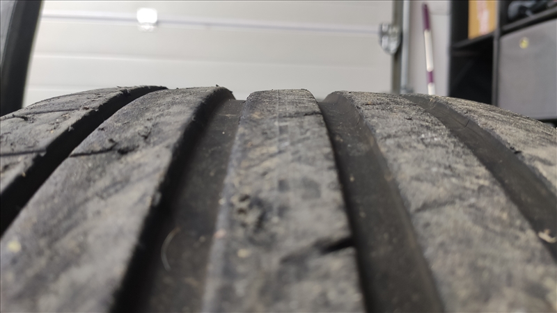

aladorem a écrit :
Qu'est-ce que vous pensez de cette usure de pneus avant sur FK8 ?
Goodyear Eagle SuperSport en 18" compatible (au lieu de 20" d'origine) en 245/40 R18. Sur les forums US, tout le monde piste en 18" pour le prix des pneus et le poids (mais en largeur 9,5" avec peu de perte de motricité à priori - moi j'ai du partir sur 8,5" de large pour le moment)
Ca fait :
- Intérieur = 5mm
- Milieu = 4 mm (pas assez descendu la pression et usé le milieu?)
- Extérieur = 6 mm (manque de carrossage? flanc très dur?)
Avec les prochains pneus, je verrai ce que je peux mettre au taquet en carrossage mais c'est le côté irrégulier qui m'interpelle (même les bandes elles-mêmes sont de travers)
https://rehost.diberie.com/Picture/Get/r/165847
https://rehost.diberie.com/Picture/Get/r/165848
https://rehost.diberie.com/Picture/Get/r/165849
C'est rien, c'est normal, c'est le manque de carrossage :jap:
Sur la Prius aux écuyers j'ai tué des Eagle F1 asymétrique v5 neufs, à cause de ça. Les bandes étaient complètement poncées de biais.
Ca fait :
- Intérieur = 5mm
Ne te stresse pas, le « probleme » s’en ira de lui-même quand tu mettras des semi slicks. Ça fait souvent ça avec des pneus à bande(s) centrale(s). Si je mets des cup2 ils sont comme ça au bout de 5 tours… Pourtant j’ai -3,5°c de caro. Des pneus en 245 sur du 8,5 c’est bon.
T’as une auto lourde et puissante, avec un train avant qui va bien, ça se fait au détriment de l’usure des pneus.
Souvent on a plutôt tendance à un peu trop baisser les pressions sur les pneus de route, ça ne fonctionne pas comme des semi ou slicks (ce qui pourrait autant expliquer l’usure du flanc qu’un manque de carrossage).
Les Cup 2 sont prévus pour tourner avec une pression assez élevée par exemple.

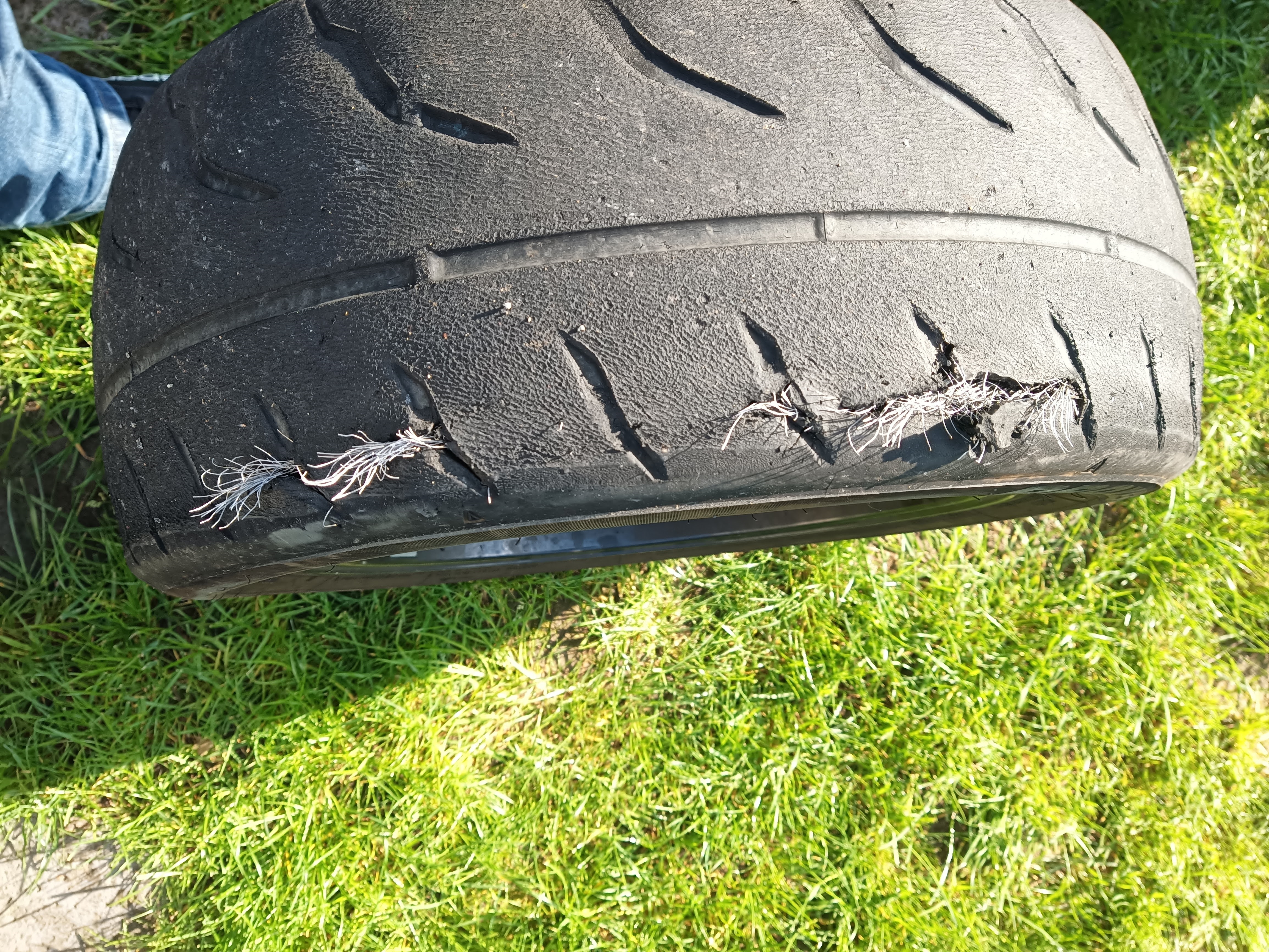

Posté le 14-05-2023 à 18:37:09  profilanswer
sepiroth a écrit :
Encore plein de vie sur ce pneu. Tant que tu vois pas la corde tu peux continuer à utiliser...
Parlons-en tiens :o
https://rehost.diberie.com/Picture/Get/r/166134
12 tours :o
Message édité par lapattefolle le 14-05-2023 à 19:08:36

Fissure du à un DOT trop vieux ?
n°68416077
lapattefol​le
Posté le 14-05-2023 à 19:32:16  profilanswer
Pour moi c'était une des hypothèses qui tenaient la corde : DOT 2015
Je lai ai un peu sagouinés en mode Krokro mais pour moi c'est des pneus qui sont censés encaisser.
Je sais pas si ça joue, j'ai bourriné à froid à 1.3b, je sais que ça me fais atterrir à 1.7-1.8 pile bien pour le grip à mon goût, mais ptet j'aurais du être plus progressif.
Pour mon collègue c'est les vibreurs un peu pris en mode sagouin, mais j'y crois moyen
en tout cas maintenant je prendrai une roue de secours avec moi [:tinostar]
Message édité par lapattefolle le 14-05-2023 à 19:35:19
Non, juste r888r  :o

lapattefol​le
Posté le 14-05-2023 à 19:52:14  profilanswer
c'est connu ?
ceux de 2017 ont encaissé des bourrinades pendant deux jours sans me faire ça...
Bon bah je vais tenter les AR-1 alors :o
Message édité par lapattefolle le 14-05-2023 à 19:53:48
n°68416247
lapattefol​le
Posté le 14-05-2023 à 19:57:52  profilanswer
après ils disent eux-mêmes que c'est sensible https://www.toyotires.com/media/0g5 [...] 172017.pdf

Posté le 14-05-2023 à 20:06:12  answer
Tu les as sortis en hiver ? Tu les conserves dans un garage extérieur ? :o
Si non, ça fait peur.
Message édité par Profil supprimé le 14-05-2023 à 20:06:40

gabii
Posté le 14-05-2023 à 21:32:14  profilanswer
Bourriner les vibreurs avec les pressions pas encore au bon niveau forcément tu les détruit.
Il faut y aller progressivement.

Posté le 14-05-2023 à 21:58:12  profilanswer

Posté le 14-05-2023 à 22:05:10  profilanswer
Clairement manger les vibreur pneus froids très (trop) bas en pression ça doit pas être génial.
J'ai explosé un slick de la même manière. Pour ma part, la pression était bonne mais j'ai pris l'intérieur d'un vibreur en fin de freinage et je suppose un petit blocage à ce moment-là, pneu explosé de la même façon.

1.3b c'est vraiment peu (1.7 a chaud aussi). Enfin ça dépent du poids de l'auto, mais ça c'est des pressions pour des caisses de 600-800kg.

Posté le 14-05-2023 à 22:08:09  profilanswer
là on voit bien que c'est les fonds des sillons qui se sont ouverts, donc la fissure c'est crédible

Tres decu des slicks Pirelli DH "scrubs"
Les avant morts en fin de matinee du premier jour, surchauffe apres une session de 15 tours (la session avec X25)
https://content-eu.invisioncic.com/m304542/monthly_2023_05/large.IMG_20230513_080713.jpg.d6f7ee2d1fa19e3dc7824083f283c277.jpg
J'ai roule tout l'apres midi du premier jour comme ca... La voiture souvirait de plus en plus dans les virages a droite....Je check les pneus le lendemain et je vois ca...
Les arrieres morts en milieu de matinee le second jour (survirage de folie)...
