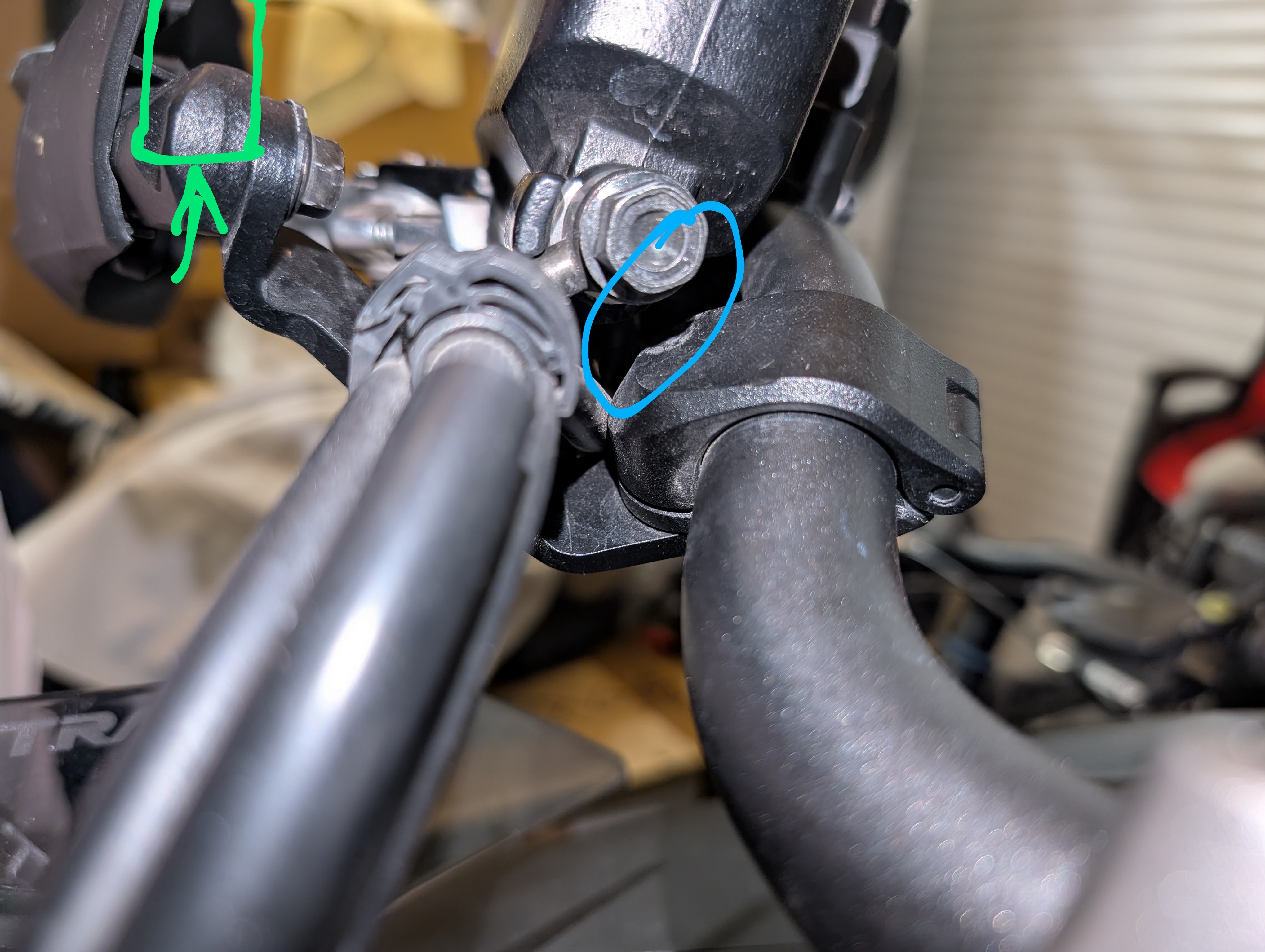

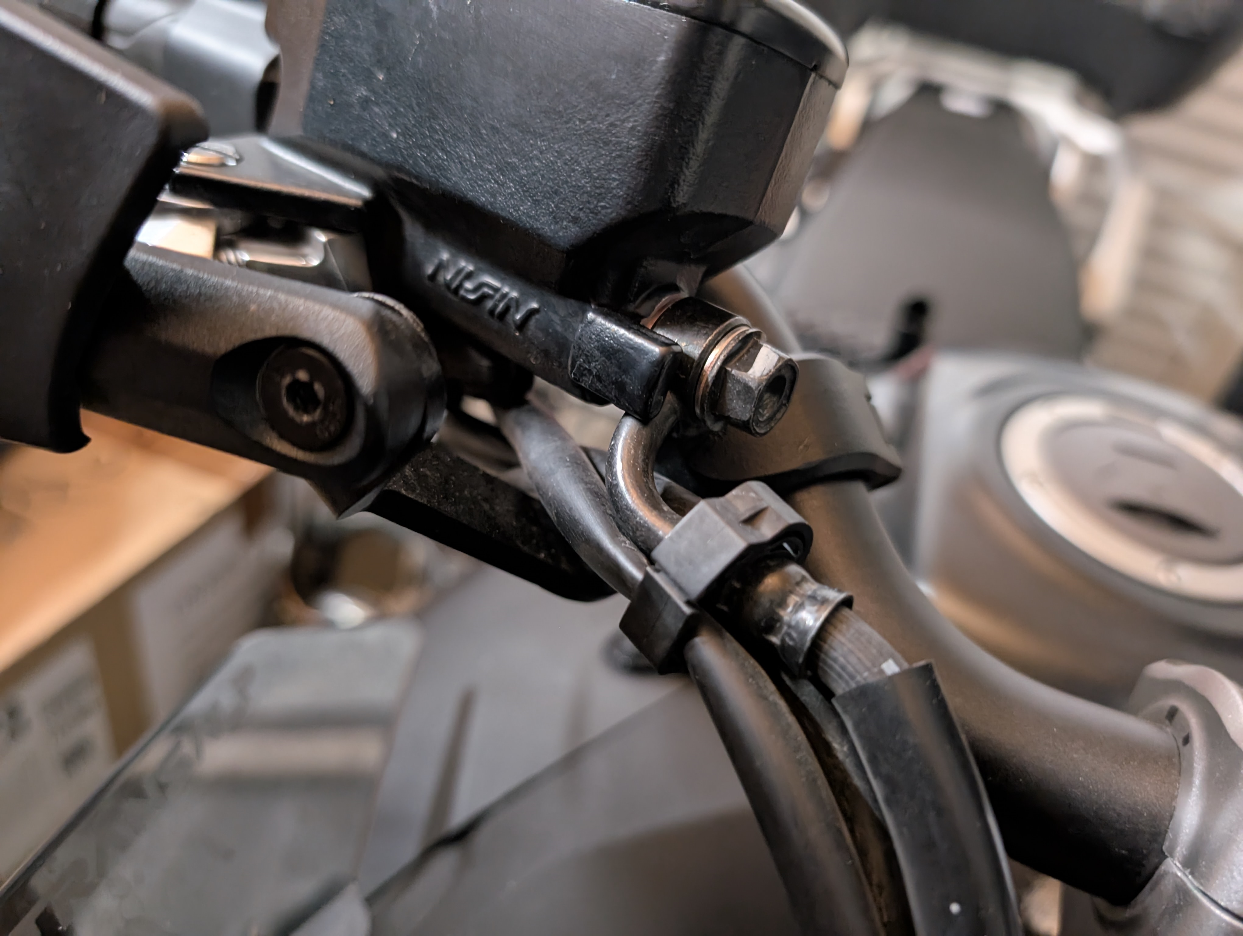

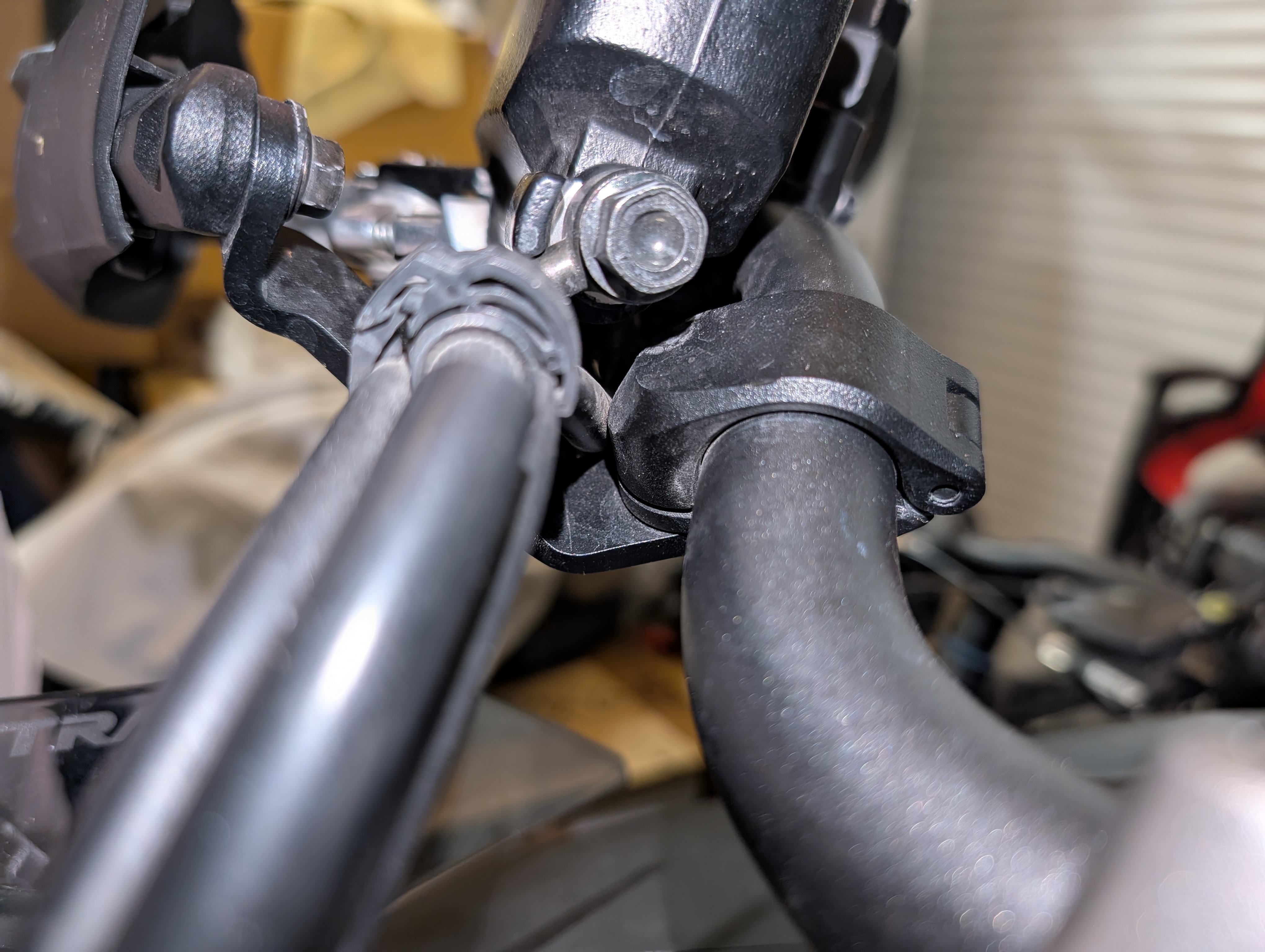

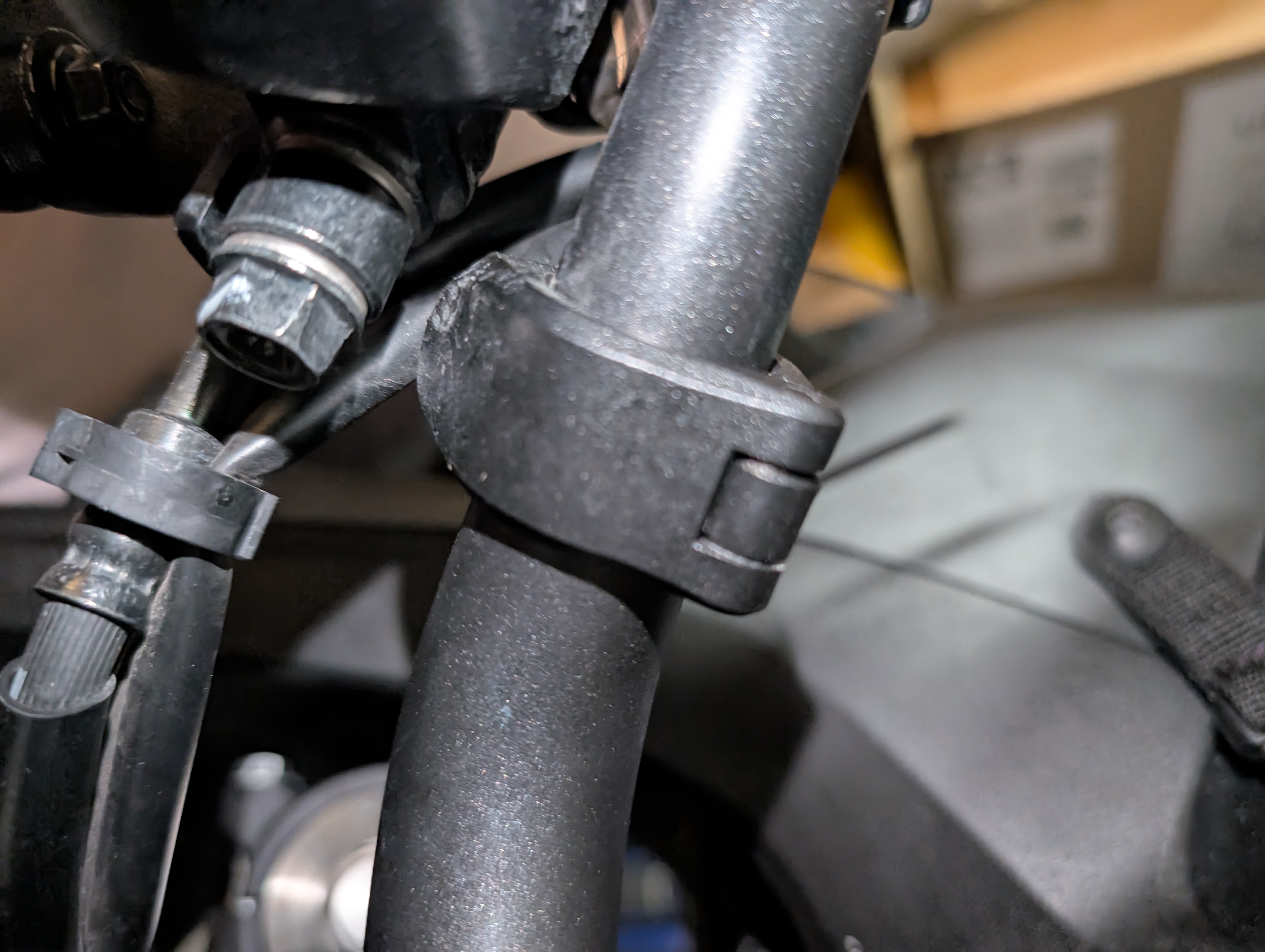

Question alakhon catégorie prépa moto:
A quel point on peut changer un Maître-cylindre pour éviter de se faire chier avec les butées entre le MC et les pare-main?
(photo à venir mais en attendant le texte)
Sur la Transalp, j'ai les pare-main de SW-Motech, et pour les régler correctement, il les faut presque verticaux par rapport aux poignées.
MAIS la pièce s'attachant sur le guidon bute contre le bout du maitre cylindre et empêche de mettre le tout correctement.
Note 1: Non, limer les pièces n'est pas envisageable.
Note 2 : Je ne changerai pas de moto non plus.
Note 3 : pas les fonds non plus pour acheter un MC radial-superrace-mesgenoux
Des idées, avis ou conseils?

j'ai pas compris, tu veux changer de MC mais dans changer de MC ? :o
le plus simple serais d'acheter des pares mains adaptés à la moto.

Tu peux mettre des entretoises pour reculer les pare-mains vers l'avant

Est ce qu'il t'est possible de décaler le MC ?

L'idée aurait pu être de passer sur un MC radial mais après quelques recherches, il semblerait nécessaire de passer en durites avia. Et donc c'est encore plus trop cher par rapport a ce que je peux faire aujourd'hui.
Le problème vient de l'attache sur le guidon (photos incoming)
Dans un sens, ça touche (et bloque) le levier de frein et dans l'autre, Bah c'est comme ça que je l'ai et c'est très moyen.
Photos, j'ai décalé pour différencier les deux pièces, normalement en contact (donc usure donc risque)
https://rehost.diberie.com/Picture/Get/r/405462
https://rehost.diberie.com/Picture/Get/r/405463
https://rehost.diberie.com/Picture/Get/r/405464

Posté le 01-07-2025 à 09:01:54  profilanswer
Tu peux pas dévisseer et glisser rondelles ou entretoises aux endroits en rouge ?
Pareil en embout de guidon tu devrais pouvoir glisser des choses pour espacer
https://rehost.diberie.com/Picture/Get/r/405579
Message édité par PressurE le 01-07-2025 à 09:02:17
Oui c'est possible mais ça répond pas au problème. (Surtout qu'espacer côté guidon ferait l'inverse de ce que je veux  :pt1cable: )
Je dois ''relever'' le pare main (vert) mais suis bloqué par le MC  et d'ailleurs ça se voit par l'usure (bleu)https://rehost.diberie.com/Picture/Get/r/405623
Pour ajuster avec des pièces, faudrait une plaque en métal de 3cm a mettre entre l'arceau et l'attache et niveau sécu/fiabilité, je trouve ça très moyen.
Pour ça que j'avais regardé du radial mais cher et complexe a priori.
Message édité par Toto1337 le 01-07-2025 à 13:44:38

PPPEP a écrit :
Tu peux pas inverser la fixation et la faire passer au dessus?
De mémoire, ça passe pas à cause des pièces coudées et prévues pour une position spécifique. Mais dans le doute, je vais y jeter un oeil en rentrant ce soir.
Le risque serait d'inverser la problématique: je veux baisser le pare-main et ça rentre en butée par le dessus  :pt1cable:
Bref les pare-main SW, c'est bien mais ya certainement plus adapté. (ou bien je suis nul)
