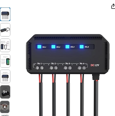

Tu peux mettre un relais comme ça, trouvable moitié prix sur Ali (c'est tous les mêmes  :O ) :
https://amzn.eu/d/9mhzqv6
Sinon tu trouves une prise accessoires, très bien documenté chez KTM mais les autres par contre  [:hahanawak]
Ah merci je pense c'Est que le genre de truc que je cherchais :jap:
J'allais justement demander ce que valait la thunderbox
https://www.healtech-electronics.com/products/tb/

KaiserCz a écrit :
pour que ça soit documenté faut que ça existe  [:logicsystem360:5]
Voilà, et y'a pas sur mes tromblons :D

Posté le 27-06-2025 à 16:36:38  profilanswer
prends un relais 12V classique franchement vu l'usage, plutôt que d'acheter une chinoiserie dont tu ne connais pas la qualité

PPPEP a écrit :
Pour pas que le tomtom soit branché en direct.
PPPEP a écrit :
J'ai pas dit que je voulais pas me faire chier, mais je demande si il y a quelque chose d'autres qui existe :jap:
Pour moi la solution la plus propre c'est le relais  ;)

PPPEP
Posté le 27-06-2025 à 16:43:48  profilanswer
Bah c'est ce que j'ai, mais je voulais savoir si en 10 ans on avait fait mieux que ce putain de schéma avec 30 85 86 et 87
n°73127285
bah on a fait des motos avec ce qu'il faut d'intégré, après tu t'entêtes à radiner avec ton fanboyisme Honda des années 2000, faut faire avec les schémas pourris du coup :o

PPPEP
Posté le 27-06-2025 à 17:03:59  profilanswer
Je crois que le seul truc qui me fait chier avec le relai c'est le form factor, je trouve ça nul et pas pratique pour une moto donc ça me saoule de pas trouver mieux :fou:
n°73127437
KaiserCz
bros before hoes
Posté le 27-06-2025 à 17:17:28  profilanswer
la chinoiserie amazon postée plus haut n'est pas mieux
et franchement ça va sous la selle et t'y touches plus je vois pas trop le soucis :D
n°73127695
sield
Tueur de zombies !
Posté le 27-06-2025 à 18:25:21  profilanswer
La thunderbox est mieux foutue et a des fonctions en plus, mais à mon sens ça ne justifie pas un tel surcoût  [:elgin675:1]
