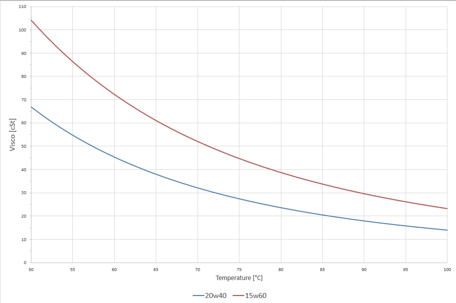

elle n'est pas meilleure, elle est plus visqueuse.
on passe d'une preco w40 à une huile w60 ce n'est pas négligeable
https://rehost.diberie.com/Picture/Get/f/302133
seule l'huile a été changée, pourquoi elle ne serait pas en cause ?
vidange la dans un bac propre c'est dommage de la jeter, et remet ta 20w50 tu verras si ça change.
tiens nous au courant, ca m’intéresse
moins
n°71106900
thibw
Posté le 22-07-2024 à 13:17:06  profilanswer
plus l'indice est élevé plus l'huile est visqueuse  [:kede:2]
n°71106918
TheCreator
Posté le 22-07-2024 à 13:20:04  profilanswer
oui
donc plus elle est chaude moins elle l'est
n°71106974
Coq
( ͡° ͜ʖ ͡°)
Posté le 22-07-2024 à 13:29:07  profilanswer
TheCreator a écrit :
oui
il compare la w60 à la w40 en omettant la moitié des mots.
c'est très mal rédigé :na:
n°71106997
thibw
Posté le 22-07-2024 à 13:32:14  profilanswer
oui
oui mais la différence de visco entre les 2 huiles est toujours bien presente, meme à chaud, Cf. mon graph
n'importe quoi :o j'ai oublié quoi ? tout est clair :o

"à haute température, la viscosité [de la w60] est supérieure [à celle la w40]"
Il faut retourner à l'école, M. Bw  [:cerveau dr]
n°71107078
TheCreator
Posté le 22-07-2024 à 13:44:16  profilanswer
non mais j'accorde, les deux interprétations sont correctes :o

Ce que je voulais dire par viscosité « meilleure », c’est qu’une huile qui est chaude s’oppose moins au mouvement que la même huile froide (la viscosité diminue avec la température)
Donc comme n-ico constate le problème seulement à chaud, cela m’étonne que cela puisse venir de l’huile, car pour une même huile, le problème de résistance sera plus prononcé à froid qu’à chaud.
oui c'est relativement clair
cependant je campe sur ma position de courroie trop tendue :D
