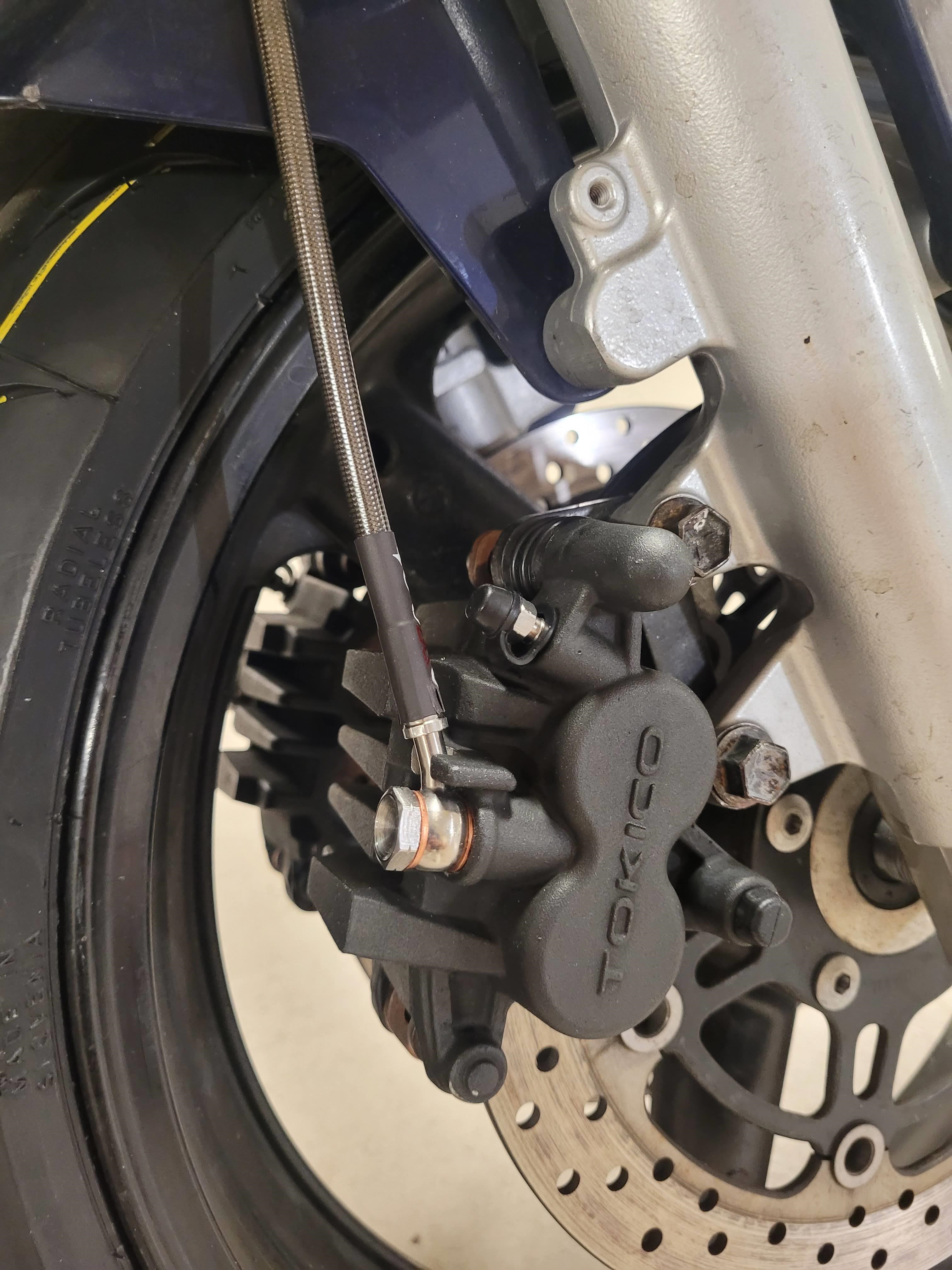

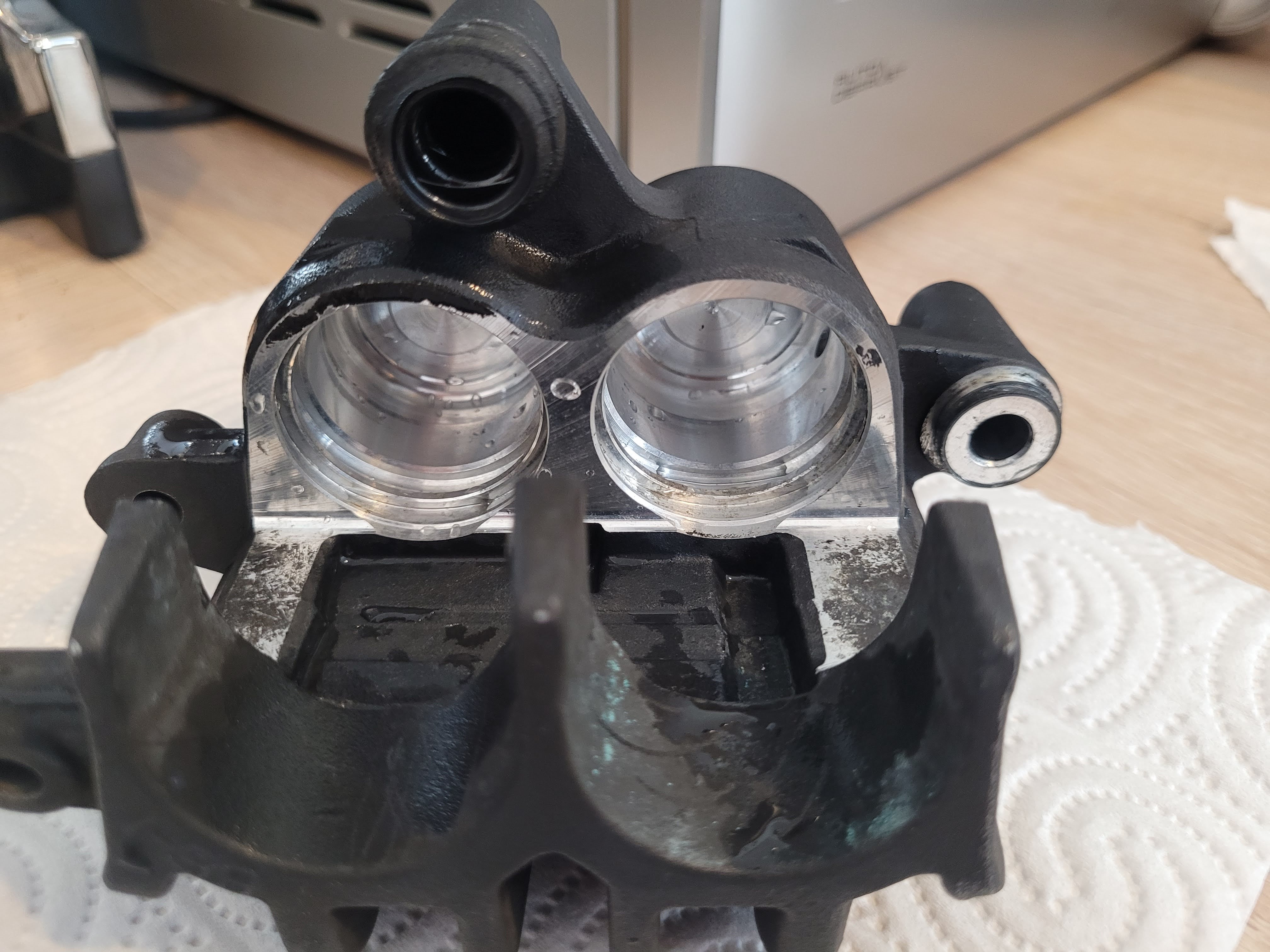

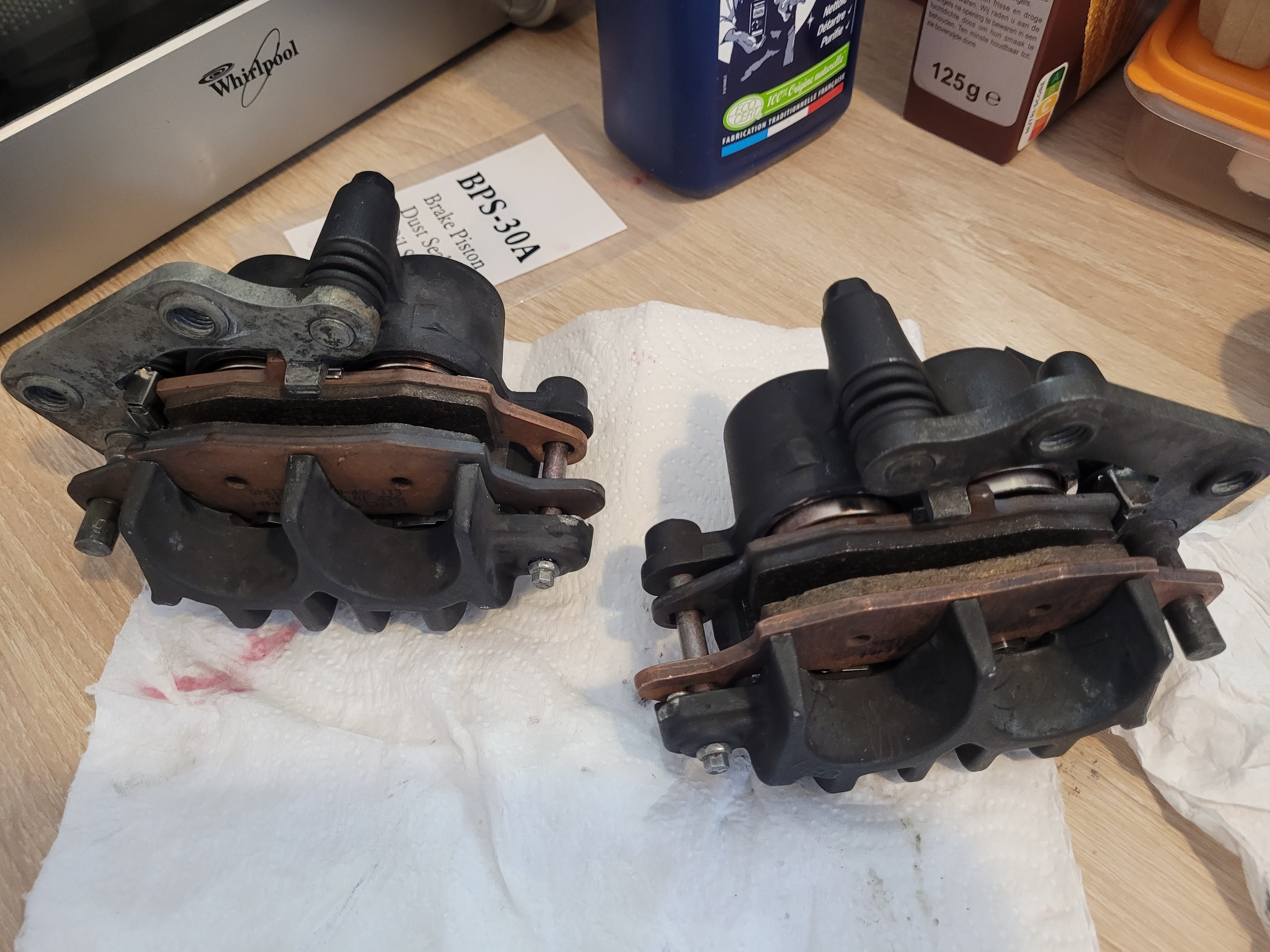

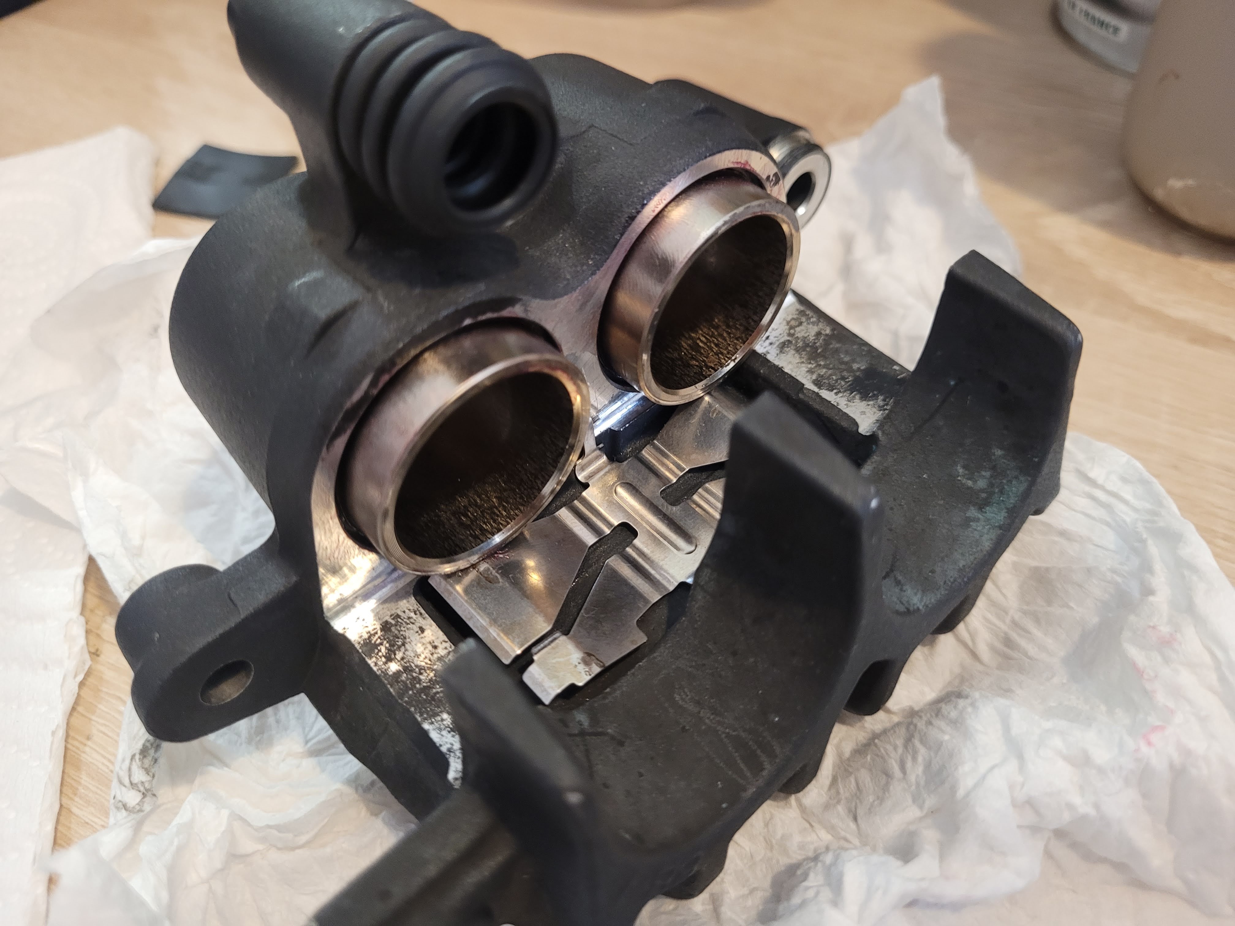

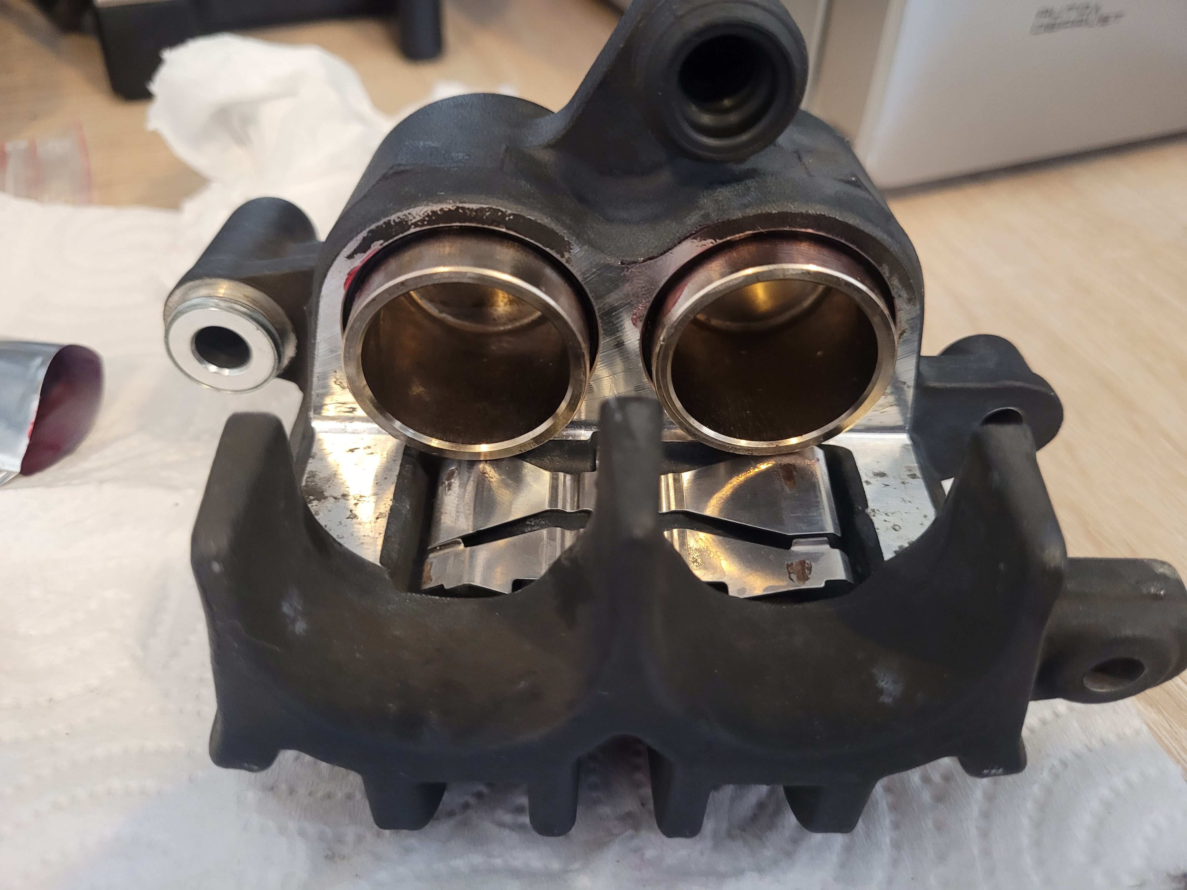

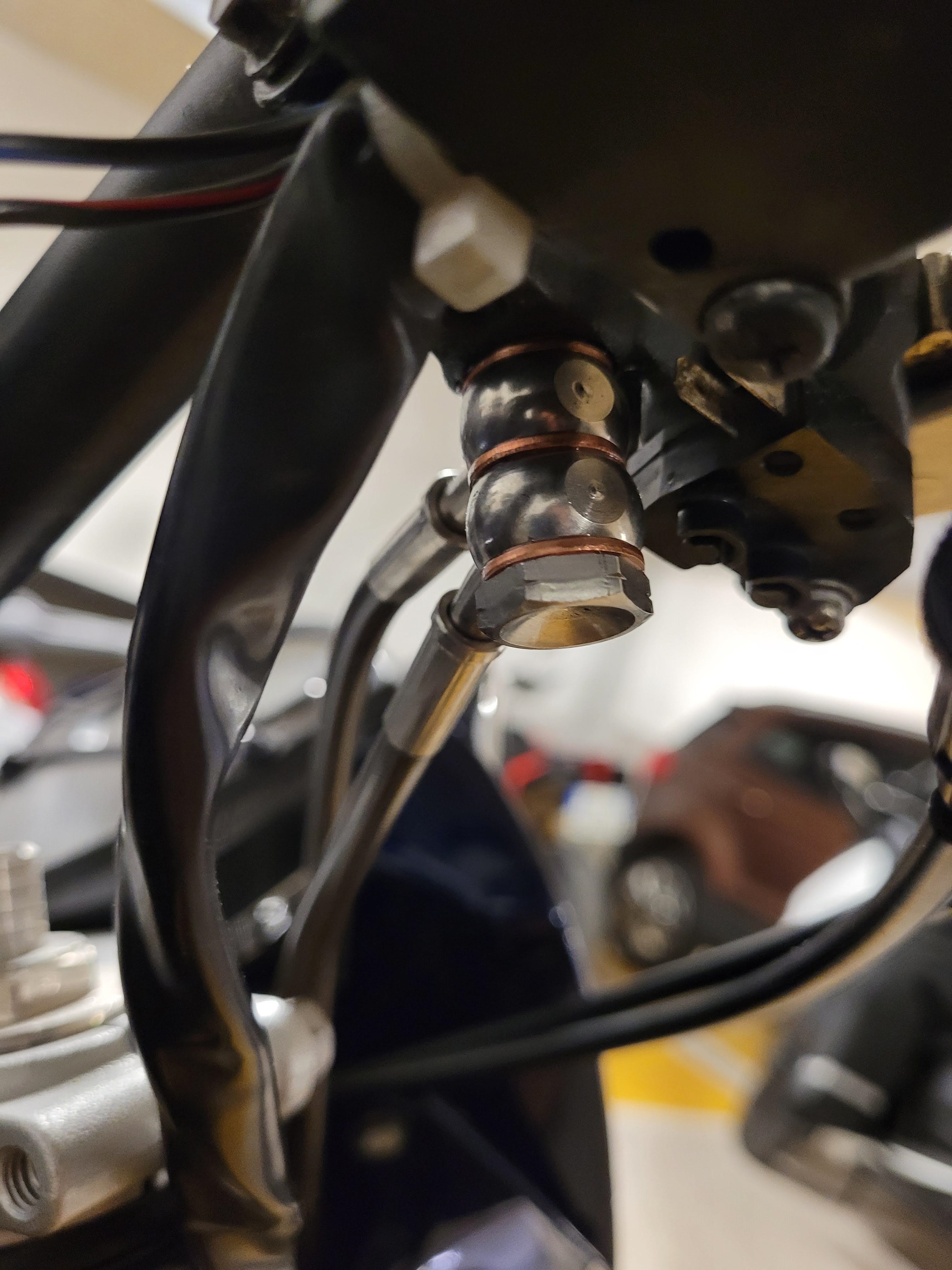

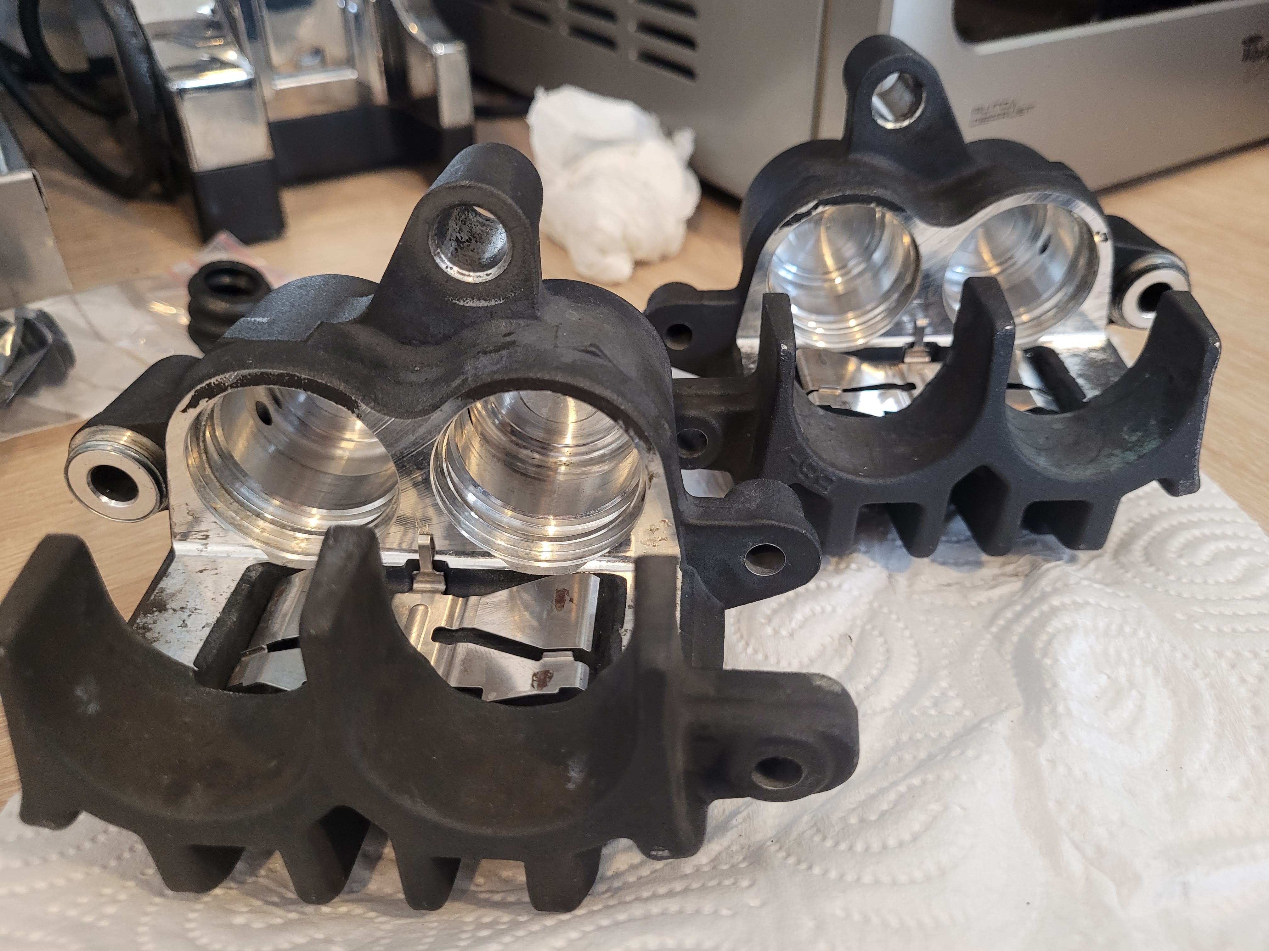

Bon en tout cas j'ai juste retesté 2h après et ca s'est mis en pression, mécawin  [:cutter]. Enfin une pression au levier woohoo  :love:
Plus qu'à tester les fuites demain et checker l'ensemble en roulant aussi.
Pour rappel j'ai fait tout ça car après avoir acheté des PR16 de GSXR j'avais 3/4 de la course du levier qui ne servait à rien, l'ensemble de freinage se concentrait en fin de course malgré des purges à répétion. Ca m'empêchait pas de freiner fort car j'ai pu faire de la piste comme ça mais c'était pas agréable.
Au final, je sais pas si c'est plus la réfection des étriers ou les durites avia mais en tout cas ça y est j'ai le levier qui se met en pression quasi dès le début de la course.

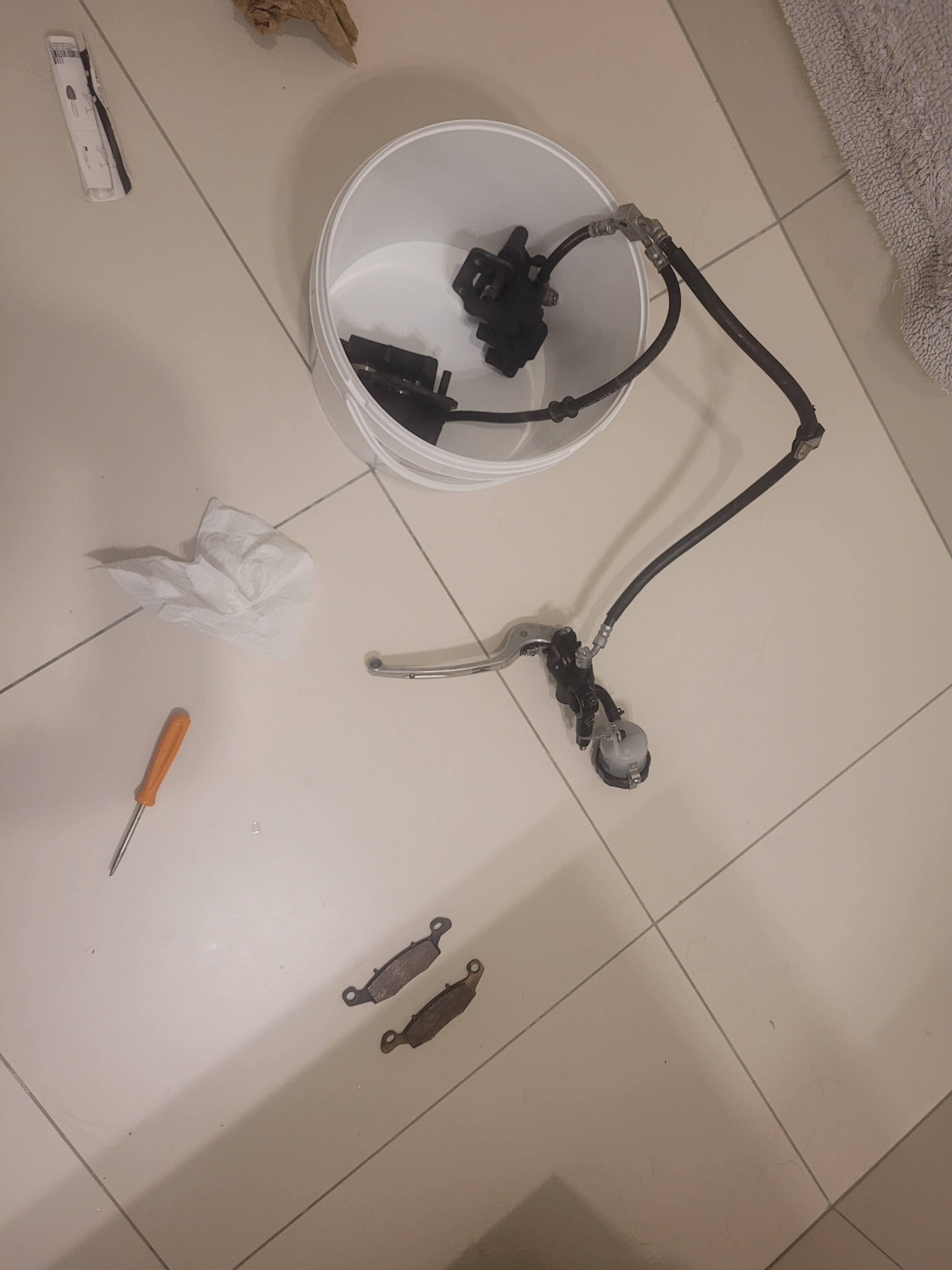

Un petit résumé de ma journée :
Je suis parti de ça j'ai tout remonté direct dans ma salle de bain de parigot pour le plus grand plaisir de ma meuf (y avait des pièces dégueux et des outils dans à peu près tout l'appart)
https://rehost.diberie.com/Picture/Get/t/184915

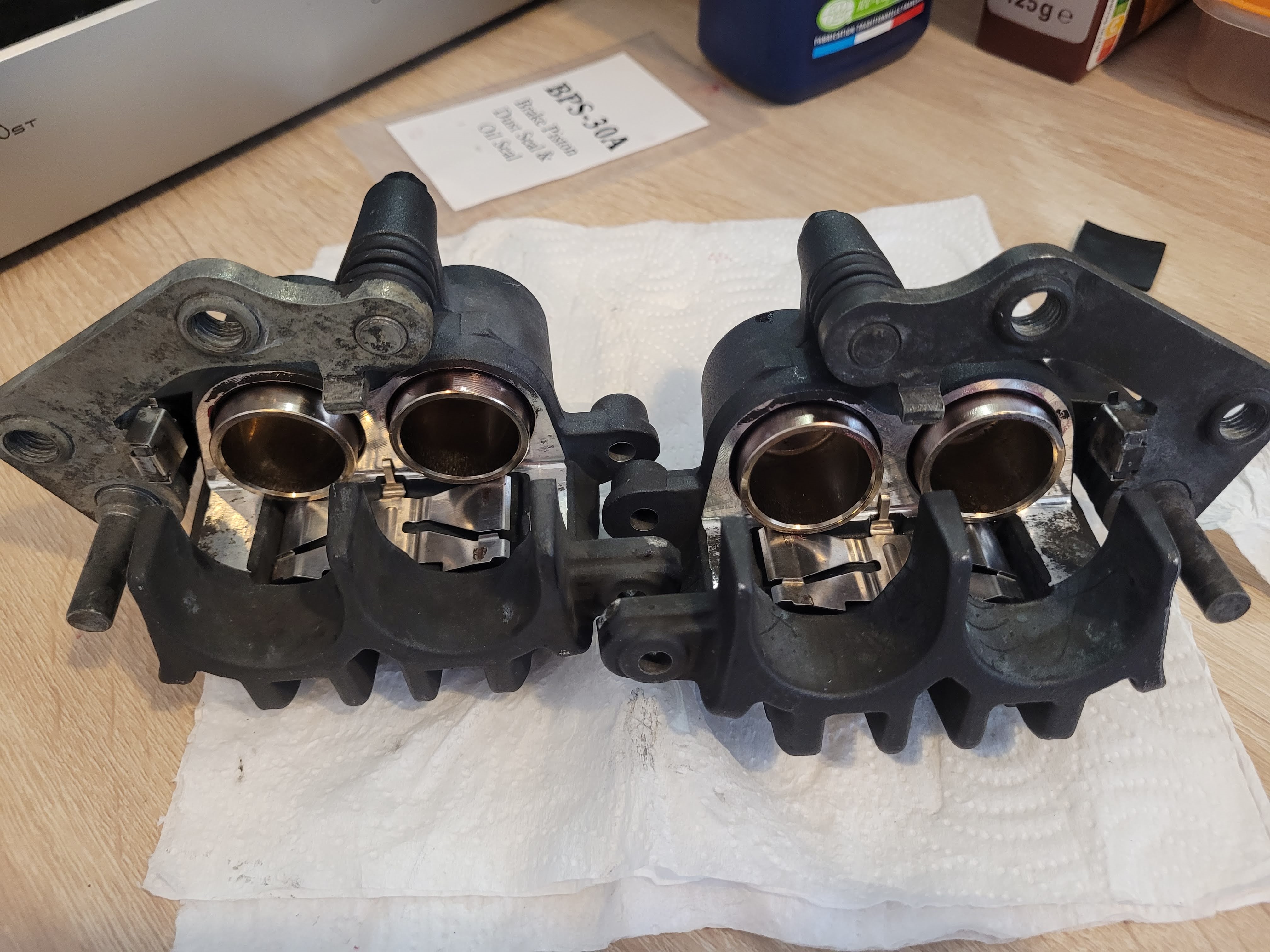

Les étriers de plus près (pas si sales). J'ai un peu galéré a sortir les pistons j'ai du utiliser une pince et j'ai fait une toute petite rayure sur un des pistons, j'inspecterai les étriers après quelques jours en pression au cas où.
https://rehost.diberie.com/Picture/Get/t/184916

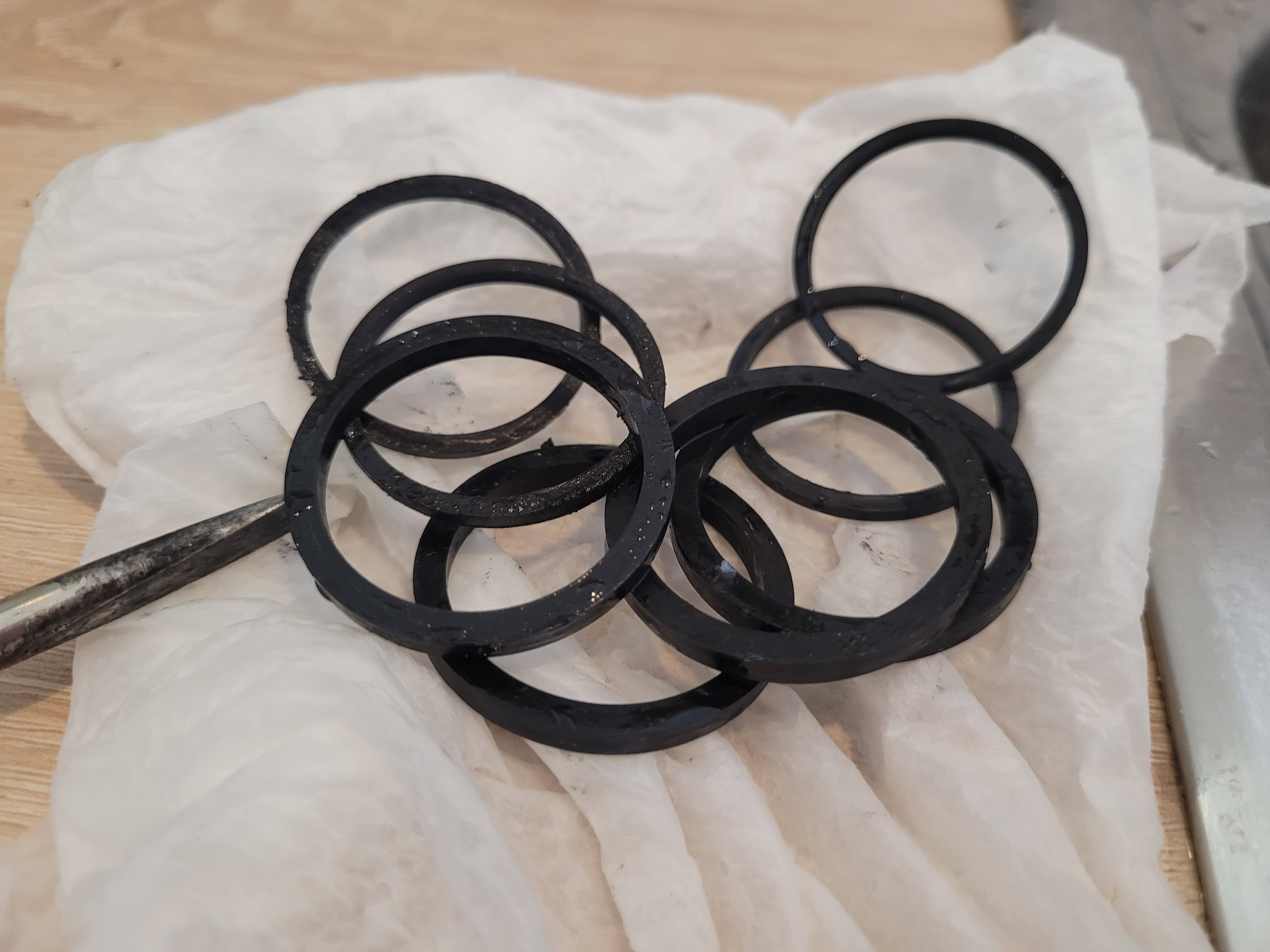

On peut voir que les joints étaient pas dégueux du tout ...
https://rehost.diberie.com/Picture/Get/t/184919

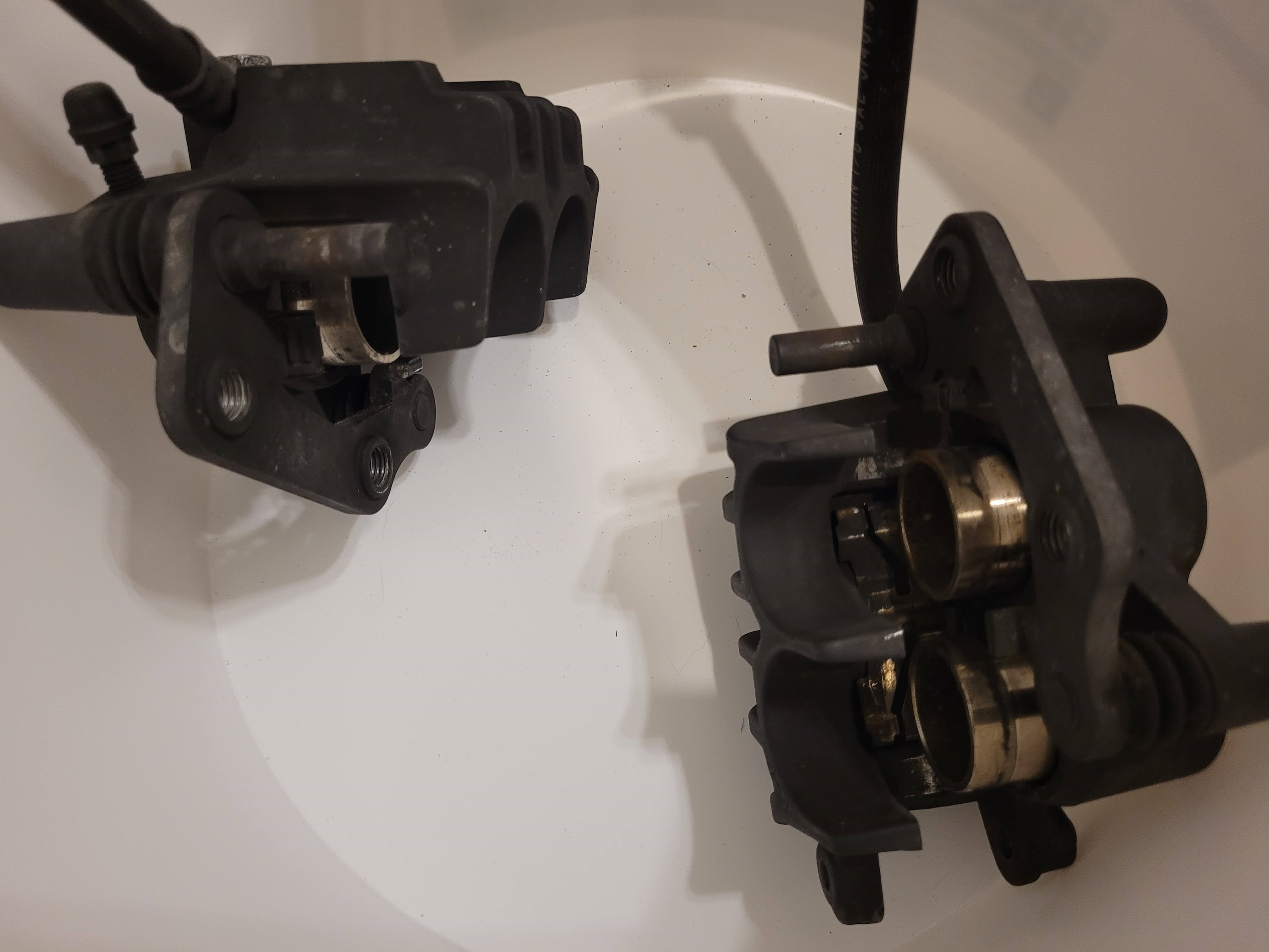

J'ai tout passé au vinaigre ménager bien vénère et j'ai tout brossé au savon de marseille (genre absolument tout). Je crois que le vinaigre était tellement puissant que ça a décapé toute la peinture de la deuxième pièce attachée aux étiers via les soufflets.
https://rehost.diberie.com/Picture/Get/t/184917
https://rehost.diberie.com/Picture/Get/t/184918
Encore plus propre
https://rehost.diberie.com/Picture/Get/t/184920
Ca me faisait chier d'attendre que ça sèche donc j'ai foutu les étiers au four a 100°C  :D
https://rehost.diberie.com/Picture/Get/t/184921

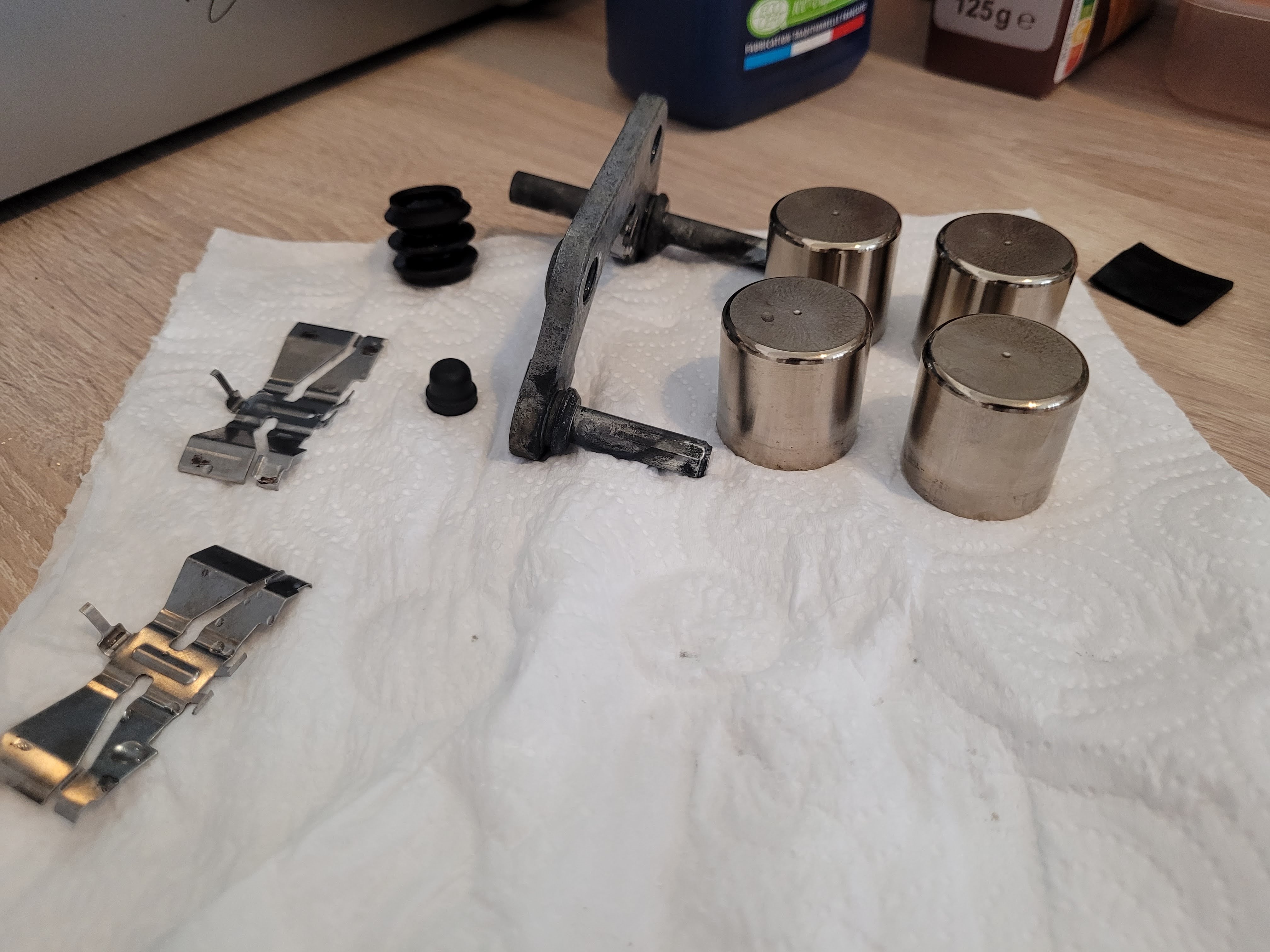

Pour insérer les pistons j'ai pas mis de LDF mais la graisse silicone fournie dans le kit je sais pas si c'est compatible on verra bien.
https://rehost.diberie.com/Picture/Get/t/184922
https://rehost.diberie.com/Picture/Get/t/184923
Je prépare les étriers avant de redescendre au garage
https://rehost.diberie.com/Picture/Get/t/184924

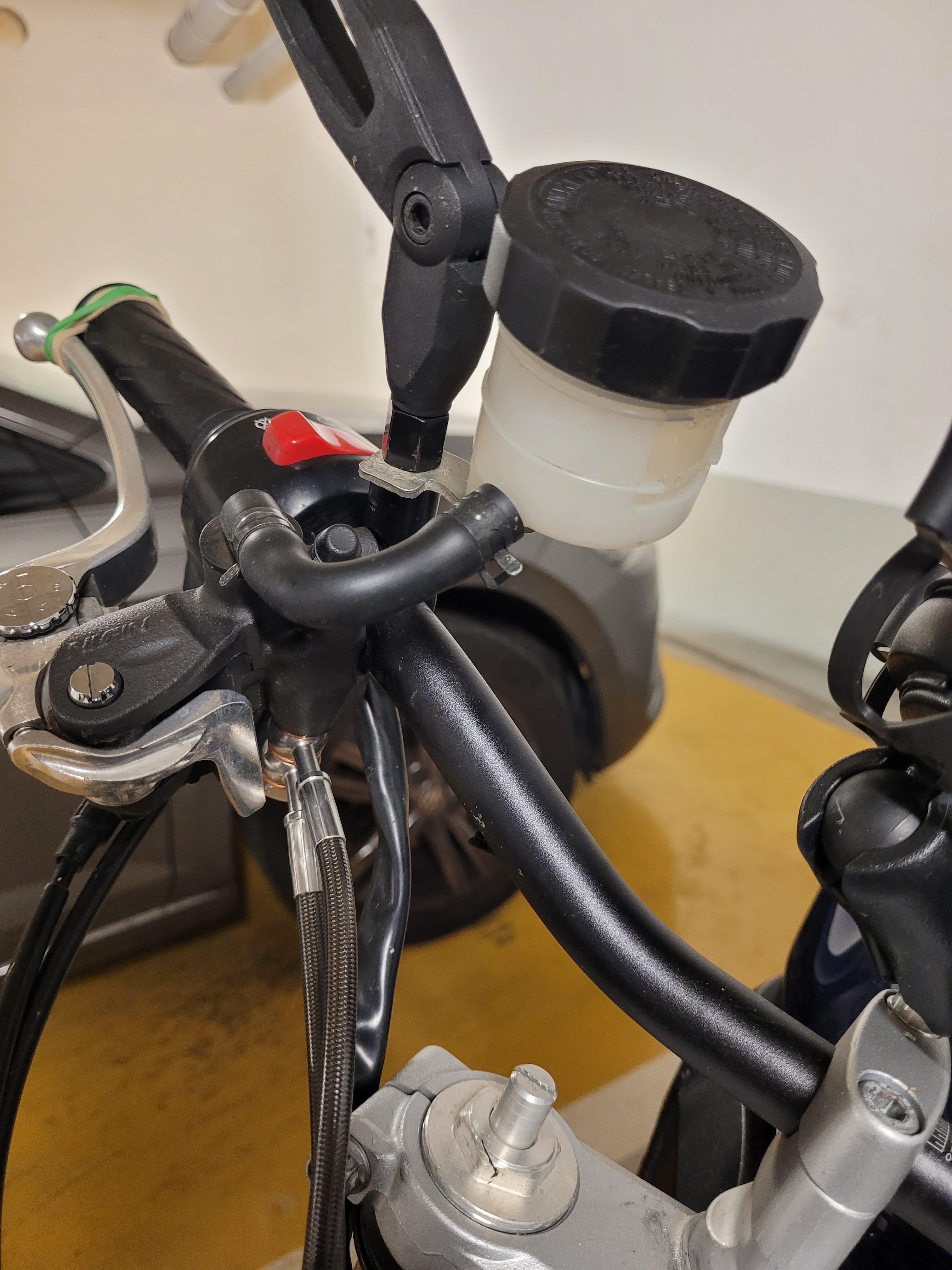

Installation des durites avia HEL, c'est une prise directe avec 2 durites sur le MC avec banjo un peu plus longue.
https://rehost.diberie.com/Picture/Get/t/184925
Je sais plus si j'ai mis le gauche au dessus du droite ou inversement c'était pas bien expliqué mais j'imagine que ça a peu d'importance vu que les 2 étriers sont en //
https://rehost.diberie.com/Picture/Get/t/184926
https://rehost.diberie.com/Picture/Get/t/184927
Message cité 4 fois

la graisse fournie est faite pour ouais. gg :D
Encore plus propre
C'est beau autant de qualitance pour rendre la meilleure moto du monde encore meilleure  [:okocedion:2]
Quitte a tout démonter, c'est dommage de pas avoir mis des durites avia, ça fait racingue  :o
 [:delarue3]
