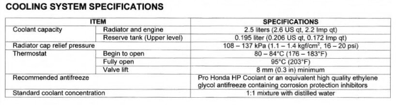

Un gentil forumeur m'a envoyé la RMT de ma brêle, il y est écrit ceci :
https://image.noelshack.com/fichiers/2023/18/1/1682970380-sans-titre.jpg
C'est la dernière ligne qui me met le doute :o

Ce que dit l'avant dernière ligne du tableau :
1) si tu utilises le Pro Honda HP Coolant, tu dois l'utiliser tel quel. Je suis allé vérifier sur internet, c'est déjà un blend 50/50
2) tu peux utiliser un autre LDR "de haute qualité" à base d'éthylène (à utiliser selon les indications de celui-ci)
Ce que dit la dernière ligne :
3) si tu utilises un antigel concentré, il faut le diluer 1 pour 1 donc 50/50 eau distillée et antigel
Message édité par tib-c le 01-05-2023 à 21:54:32
Le Pro Honda HP j'ai cherché vite fait sur Google et je trouve que dalle en vendeur fronssais.
Sinon j'ai pensé à du Ipone mais ils ne disent rien sur le fait qu'il soit déjà dilué ou non :o
