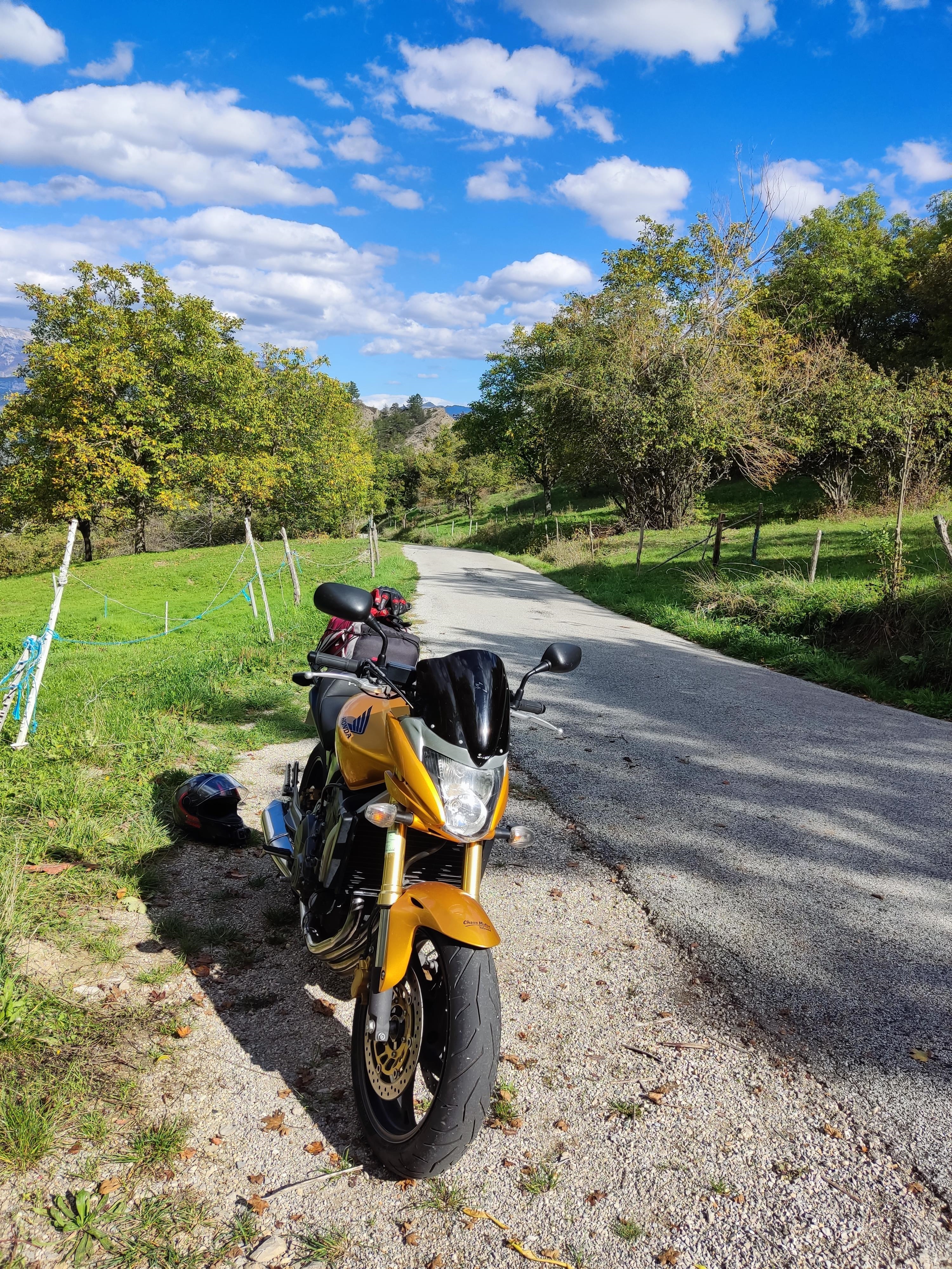

Bon du coup, j'ai fait ma première balade avec la hornet... Jusque là, j'avais fait quelques trajets utilitaire en ville...
Bordel, c'est fantastique comme bécane. Le moteur est franchement joueur (par rapport à mon CB500 bande de blasés :o ) la partie cycle répond vachement mieux aux solicitations. Le fait d'avoir les genoux moins pliés me permet de plus facilement changer mes appuis, du coup ça prend de la courbe tout seul...
Par contre, vu que ça prend de la courbe tout seul, j'ai fait quelques passage en mode délinquant mobile avec des courbes à plus de 90km/h en me disant "ça va j'ai de la marge" alors que je les prenais difficilement à 70 avec le CB...
Va falloir que je me méfie si je veux garder mes points :o
edit : une petite photo du morceau le plus droit de mon passage dans le Diois :o
https://rehost.diberie.com/Picture/Get/t/93615
Message édité par Darth Carotte le 16-10-2022 à 20:49:12

Ça m'a fait le même effet que je suis passé de l'er6f à la z900 et pareil quand elle a été débridée ! :D
Punaise, elle est où la Clairette ?? :love:
