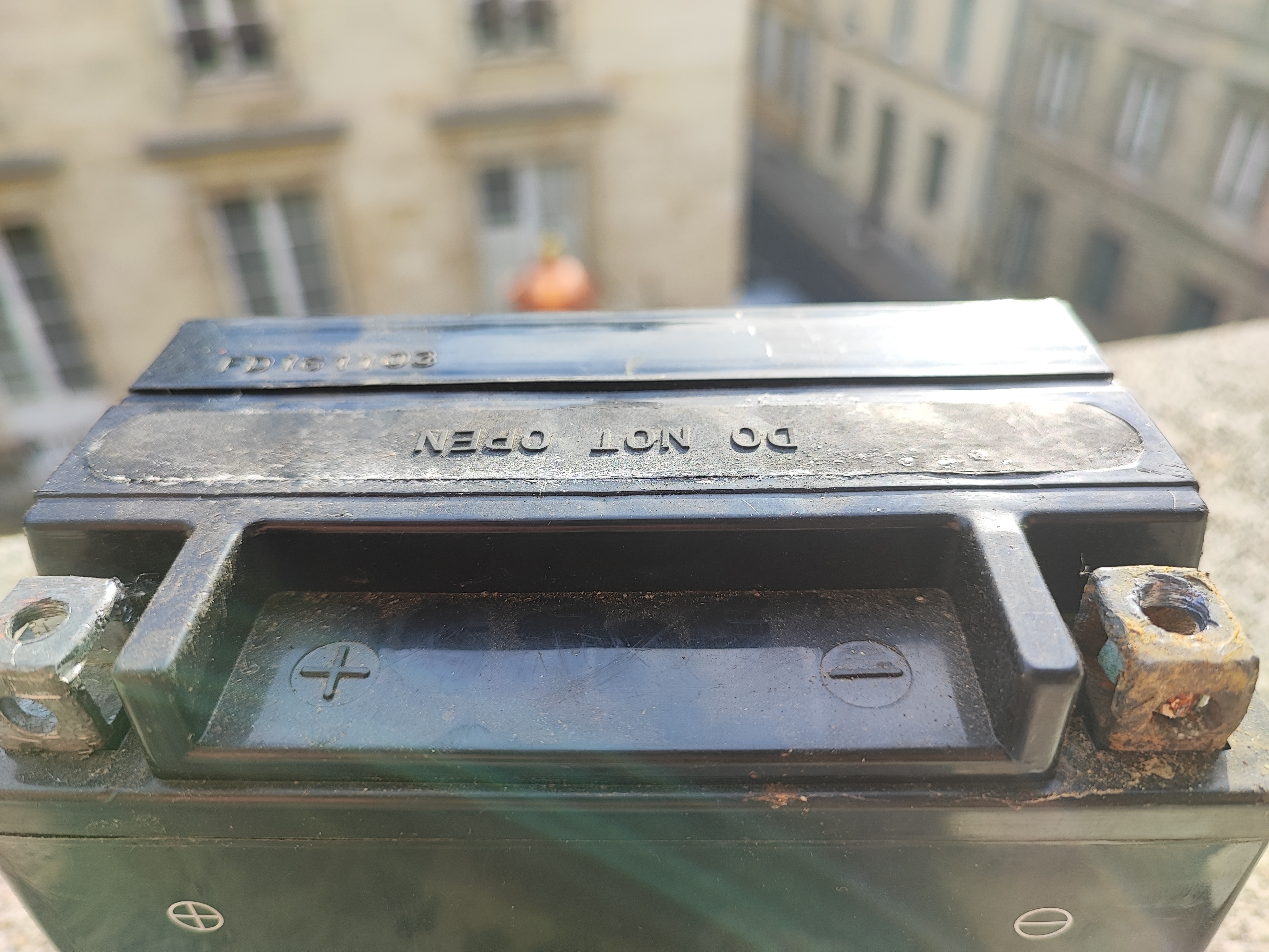

J'ai voulu pour la premiere fois mettre mon essence sur "off", problème, y'a pas off donc je me dis que c'est le PRI qu'on voit la dessous.
https://i.imgur.com/VkGYmlq.jpg
Je fais ça vendredi matin, vendredi soir, c'est la piscine sous la moto  :cry:  :cry:
je sèche le merdier, remet le robinet sur on, la déplace et ça n'a pas l'air de couler.
Aujourd'hui je vais voir ma meule pour enlever la batterie afin de la charger (échec , elle est à 8.1v au passage  :cry:) et re marre sous la moto.
Ca viens de quoi? des restes de quand j'ai mis sous pri?
C'est quoi ce putain de pri?
ca c'était trempé vendredi soir mais avait l'air plutôt sec aujourd'hui
https://i.imgur.com/V8U8KOC.jpg

j'ai pensé à un genre de starter violent qui gave le moteur d'essence pour le "PRI" mais la meule était sous coupe circuit donc zéro jus pour faire marcher la pompe à essence  :pt1cable:  :pt1cable:

Posté le 16-10-2022 à 17:31:04  profilanswer
PRI = prime, en gros c'est "écoulement libre", ça permet de remplir la cuve du carbu de manière forcée (mais ça continue à couler tant que tu restes à cette position)
C'est utilisé pour réamorcer un carbu après une très longue période d'arrêt ou après avoir purgé sa cuve
Message édité par gamer-fou le 16-10-2022 à 17:32:13

Posté le 16-10-2022 à 17:37:49  profilanswer
ceci explique cela donc :D
Je voulais éteindre et j'ai tout balancé  :lol:
y'a un risque à redémarrer sans rien faire ou faut "vider" le surplus avant?

Posté le 16-10-2022 à 17:38:58  profilanswer
Normalement si ça ne pisse plus ça ne doit pas poser de problème

Posté le 16-10-2022 à 17:40:45  profilanswer
normalement même en prime ça doit pas dégueuler, si c'est le cas c'est que t'as un pointeau mort. du coup avec un robinet à depression c'est moins grave mais c'est pas top quand meme :D

plus qu'a acheter une batterie
n°67019323
TheCreator
Posté le 16-10-2022 à 17:42:02  profilanswer
une batterie à 8v tu peux largement tenter de la revive deja !
ah beh la y'a facile 3 litres au sol , et elle tournait comme une horloge avant sa longue pause donc j'vois pas trop comment ça se serait "dégradé"? m'enfin, j'ai aussi éteint mon arrivé d'essence en ouvrant les vannes donc mon opinion hein  :o  :o  :D  :D
il veut pas mon chargeur, il propose même pas de choisir le mode en mode fuck it, to much work [:oizeur:2]
elle fait aussi "physiquement" la gueule
Edit: https://zupimages.net/up/22/41/13wp.jpg
Le moins est pas en forme  :O
ben en fonctionnement tu t'en fous, les pointeaux c'est exactement comme une chasse d'eau, c'est des flotteurs qui poussent dessus pour couper l'arrivée d'essence dans les cuves
tu peux toujours tenter une embrouille genre autre batterie en parallèle le temps que le chargeur démarre, ou random source de 12v pendant 1h pour la remonter
bon ça redonne pas la jeunesse à la batterie mais ça dépanne :D
n°67019376
sadicologu​e
What's in the booox!!!
Posté le 16-10-2022 à 17:49:57  profilanswer
mais à l'arrêt si ils sont morts et que t'as pas un robinet fermé en amont, ça pisse par les trop pleins.
Ah j'aurais peu être forcé dessus là en laissant en prime, j'ai jamais eu une seule goute de fluide avant :(  elle aime pas l'air girondin cette meule  :lol:
n°67019793
thibw
Posté le 16-10-2022 à 18:51:46  profilanswer
C'est dès résidus d'acide qui remontent sur le do not open ?
Vu la tronche je la changerai
